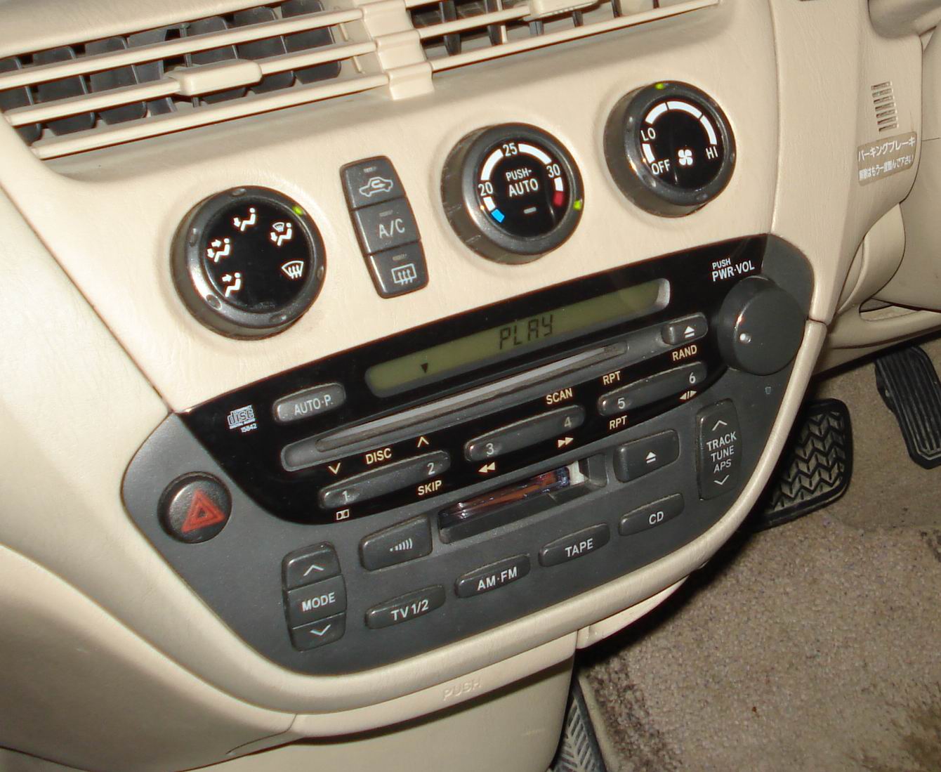

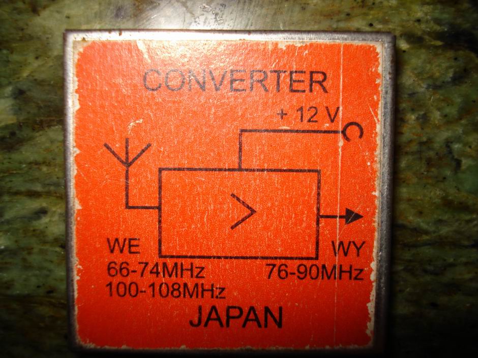

Доброго времени суток господа! Проблема моя проста(судя по разделам сайта). На фото мой вид проигрывателя (родной на 1 диск). Дали с рабочей машинки блочок (на фото). Не работает. Заказал за 5900р. штатный блок телевижн. Жду доставки. Но как победить радио так и не знаю. Может кто в курсе- есть возможность заказать родную музыку (МР3, наши частоты FM) для полной замены на штатные разъёмы. В природе они есть?
FM - ставится махонький конвертер "+20 мгц", и радио работает на наших частотах.
MP3 - родных нет, смотри темы по замене магнитолы на неродную, или ставь ченджер, фм-трансмиттер, и т.д.
TV - если я не ошибаюсь, то твой блочек это не совсем телевижн, телевижн он крупнее, там больше контактов и он находится в багажнике под общивкой справа. у тебя конвертер (помоему) и цена ему копейки. а вот то что ты заказал надеюсь не поспешил. в новосибе если не ошибаюсь, выпускают такие блоки заточенные под наши машины и наше телевидение.
