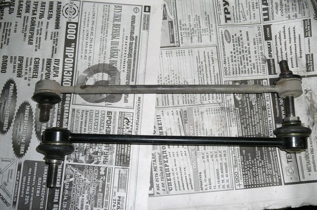

emer писал(а):
Купи от Ауди-80/90 подходят один в один :) о.е. Ауди "8A0 407 465"
см. ссылку
http://www.exist.ru/price.aspx?pcode=SS018086&rnd=629452
только гайки надо другие докупить у нас стоят M10х1.25, а там нужны М10х1,5
вот они собственно линки для сравнения вверху Вистовская, а внизу для Ауди (в данном случае изготовитель SFEC куплены через ЭКЗИСТ по цене 190 рэ. за штуку) наша длинее на 1 см. что совсем не кретично, а вот по размеру можно предположить, что для Ауди линки изготавливаются всё таки покрепче....
яйца.JPG [ 95.46 КБ | Просмотров: 2005 ]
СообщениеДобавлено: 10 окт 2008, 21:39
Сообщения: 1460
Тем: 28
Ты такие поставил ???
просто встал вопрос менять, и соответственно то лучше поставить, оригиналы типа от 1200 за штуку !!! а тут по 190 р , по качеству как ?

СообщениеДобавлено: 12 окт 2008, 00:18
Сообщения: 1086
Репутация: 29
два дня назад поставил, в принципе родные ещё не совсем убитые были - но нижние нарнилы уже очень легко поварачивались почти болтались, но люфт рукой ещё не чуствовался, шарниры на линках для Ауди сделаны, по крайней мере внешне, посерьёзнее, чем на Вистовских
а как эти линки по качеству эксплуатация покажет.....
