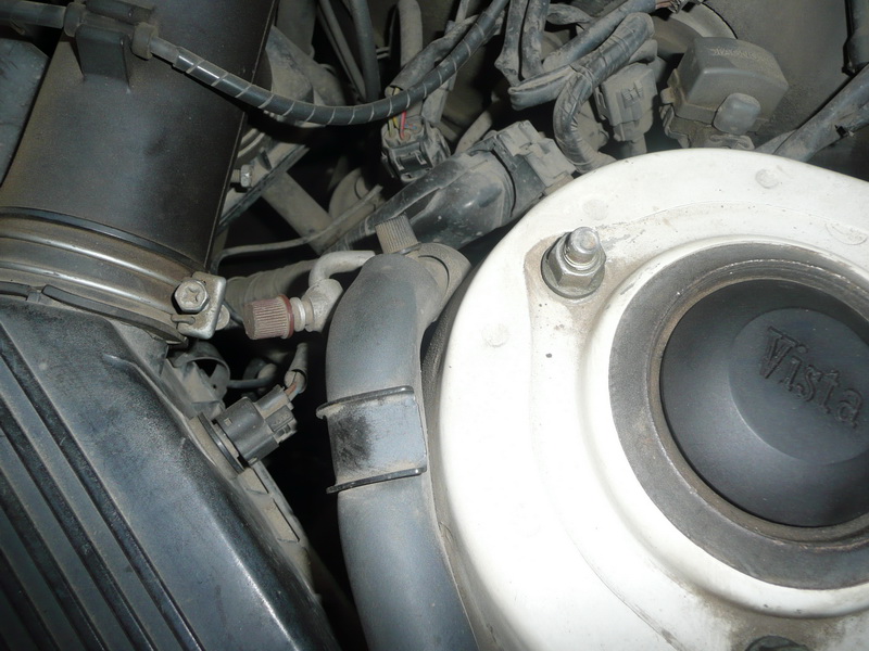

Ну вроде сюда мой вопрос подходит.
Дело было летом поехал я заправлять кондиционер(да не вышло что то там)ну а колпачки все паоткрутили да и бросили а я как приехал к дому и полез под капот(вижу лежвт не прекрученые :o )как не потерял еще.
Вот я их прикрутил а правильно ли,там красный и черный колпачек а на те ли трубки,посмотрите.
Трубки.jpg [ 177.88 КБ | Просмотров: 3323 ]

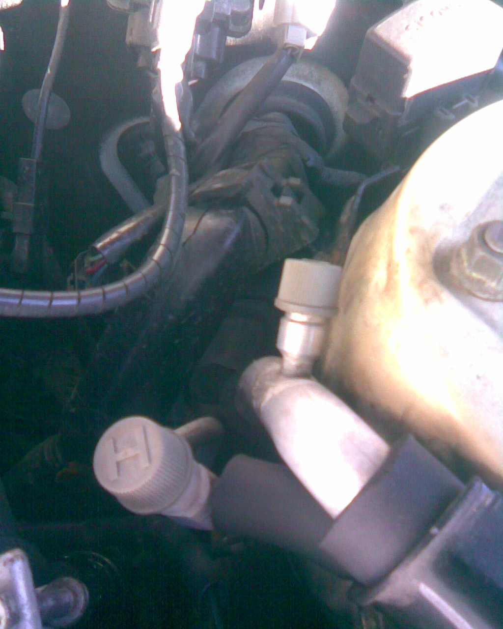

У меня не цветные, зато с буквами тот, что ближе "Н", дальше "L".
Добавлено спустя 1 минуту 22 секунды:
Все таки разные у нас начинки.......
колпачки.jpg [ 251.55 КБ | Просмотров: 3315 ]

Надо посмотреть может у меня тоже там маленькие буковки есть(а начинка чем разная,просто где то различия есть) крышечки вот например :wink:

- на них разве не разная резьба?

Нет одинаковая :lol: катаюсь так(это наверно роль играет когда заправлять будут)
