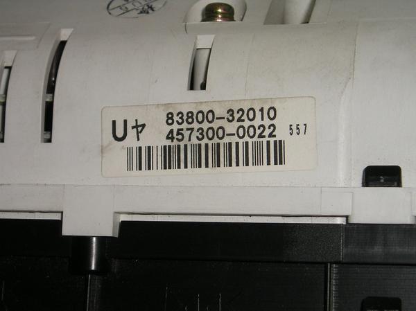

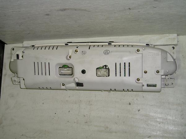

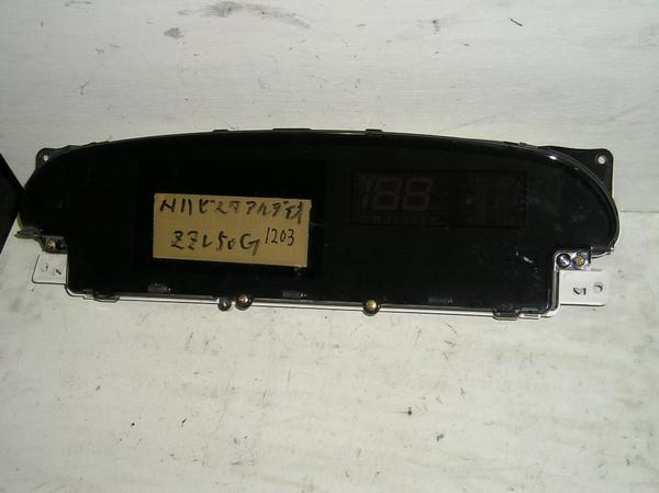

 Заголовок сообщения: Re: Как заменить приборную панель на мультивижен?
СообщениеДобавлено: 13 июн 2012, 06:58
Зарегистрирован: 19 мар 2012, 08:58
Сообщения: 8
Откуда: Магадан
О машине: VISTA ZZV50 и Camry CV-30 92г 4s
Всем привет) подскажите как выбрать мультивижн а то я совсем запутался. На экзисте посмотрел на мою машину идут два 86111-32020 и 86111-32010 как понять который для 2wd ? или надо снять свою панель ( download/file.php?id=14314&mode=view ) и от нее отталкиваться ?
Двигатель 1ZZFE 1800CC 16-VALVE DOHC EFI
Дата выпуска 05.1999
Код модели ZZV50-BESMK
Период выпуска 06.1998-07.2003
Код отделки FB60
Код цвета кузова 199
Комплектация N180 TYPE
Кузов SEDAN
Регион JAPAN
Вот такой например подойдет? http://injapan.ru/auction/c141002783.html
