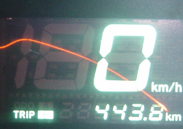

Здравствуйте, кто-нибудь сталкивался? Ехал, вдруг появилась полоса. после выключения зажигания и сброса аккума не пропала.

Похоже что нить накала оборвалась в самом индикаторе. И ничего с ним не сделаешь только замена.

печально, главное ни с того ни с сего. :( она то пропадает, снизу где то 5 мм остается, то вновь появляется.
Где-то осенью\зимой была аналогичная тема, но без картинок.
Там автор отвезил панельку "спецу", тот снял, немерянно бабасиков за снять\почистить\продуть\поставить с него стряхнул.... Через несколько дней повторилось опять.... А через несколько дней ПРОПАЛО ВООБЩЕ! :roll: И человек ездит спокойно дальше!!!
Найди попробуй его через поиск, спишись с автором, "пожалься" симптомами, может что дельное и подскажет... как и кому "молиться" чтоб "порчу снять"!
Удачи!
:smile: )))

Cпасибо! Попробую сам для начала, но по моему тут действительно только замена. На всякий случай буду узнавать цены :suicide:

У мну просто стала затемненная полоска, чуть ниже середины индикатора. как сам понял что делать без толку проще поменять дисплей

В теории эта нить со временем должна отгореть или овалиться и упасть вниз но это в теории а в реали что она замкнет и сколько будет работать ни кому не известно.
Да к мастеру не носи только деньги зря потратишь.

У меня была такая проблема на предыдущей машине,только две по пару сантимов, со временем перестали светится, а вот первая цифра спидометра стала просматриватся вместо 50 км казалось 150. так и продал

Я тоже с затемненной полоской езжу. Если внимательно присмотреться, то видно болтающуюся оторванную ниточку. Иногда она вспыхивает, горит минут несколько и опять гаснет :).
Думал сам залезть и разобрать. Если решусь, то отпишусь потом о результатах. Хотя страшновато лезть, окончательно бы не запороть ...
А что ты там хочешь отремонтировать? Там стеклянная колба с ножками. Разберешь выкинешь.
А .. спасибо за подсказку, буду значит так дальше ездить.
