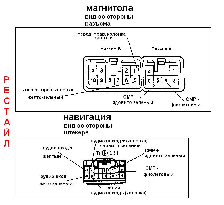

многие наверно сталкивались с проблемой пропадания звука в колонках при отсоединении блока навигации на рестайле...
суть в том, что в комплектациях с навигацией звук из магнитолы на правые передние колонки идет через этот блок навигации...т.е. контакты 1 и 5 разъема В на магнитоле идут в контакты 1 и 10 на разъеме навигации....
для восстановления звука нужно просто соединить в разъеме от навигации контакты: 1 с 2 и 10 с 11...
привожу схему(контакты CMP просто привел в нагрузку):

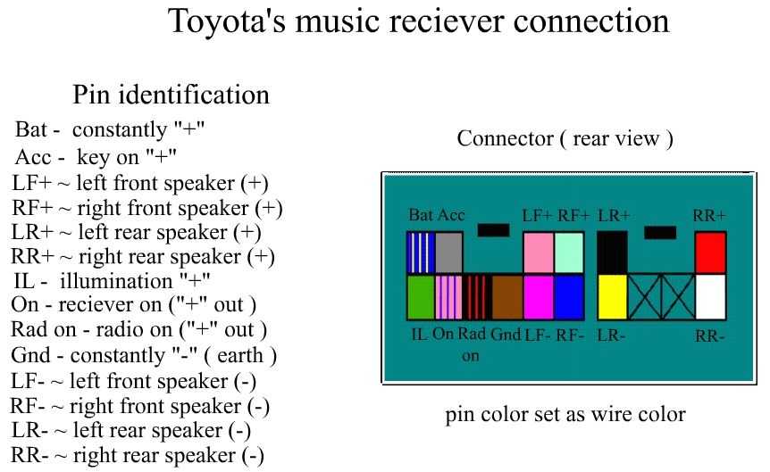

 Заголовок сообщения: Схема подключения Магнитофонов в Vista
СообщениеДобавлено: 19 окт 2011, 07:52
Зарегистрирован: 15 апр 2011, 08:58
Сообщения: 12
О машине: sv35, 4WD, 3S-FE
Была проблема: не работал один задний динамик после подключения нового майфуна, но основной проблемой являлось то, что Акум разряжался за 4 дня стоянки просто в ноль, грешил на утечку в общей системе проводки, но вспомнил что до замены майфуна все было нормально. Ставил 2 диновый с большим экраном магнитофон, до него стоял не родной 1 диновый, новый магнитофон подключался по аналогии как старый, и провод питания магнитофона был запитан напрямую от аккумулятора (для тех кто не в курсе, там есть 2 провода один постоянное питание, другой от зажигания АСС, так сделано чтобы на постоянку питать провод ПАМЯТИ магнитофона). Видимо новый магнитофон и жрал много в офлайн режиме. В общем перебрал все заного запитал и подключил все как надо и работает слава богу на ура. К чему я все это говорю, а вот к тому что пользовался схемой которая подходит для наших машин (пару проводов по цветам могут не подходить но общая схема их расположения правильная) - решил поделится, может кому полезно, вроде это общая схема для тойот.
Комментарий к файлу: Схема расположения контактов TOYOTA

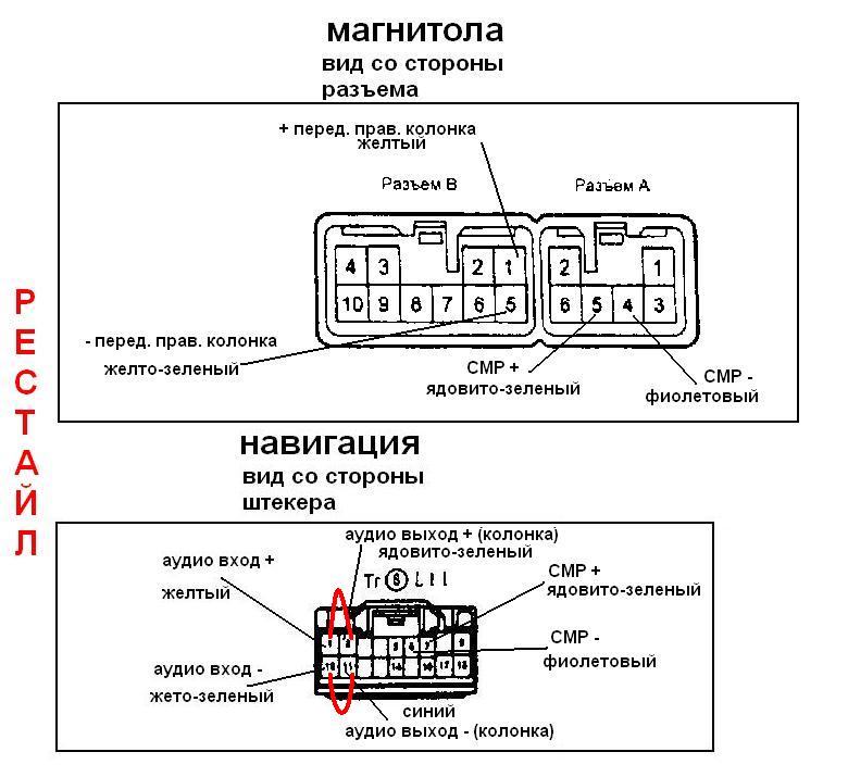

 Заголовок сообщения: убрал блок навигации из под сиденья перестал работать динамик в водительской двери
СообщениеДобавлено: 18 май 2013, 14:00
Зарегистрирован: 10 июл 2010, 03:00
Сообщения: 88
Откуда: г. Братск
О машине: zzv50. 1zz.
убрал блок навигации из под сиденья перестал работать динамик в водительской двери где то здесь читал про это раньше сейчас найти не могу может кто знает где описание заранее большое спасибо. Виста св50 2003год 1зз
виста zzv50.1zz.
 Заголовок сообщения: Re: убрал блок навигации из под сиденья перестал работать динамик в водительской двери
СообщениеДобавлено: 18 май 2013, 14:30
ВОТ
Красным обозначены перемычки.
Дружище, подскажи неумелому, как их именно соединить? спаять?)
