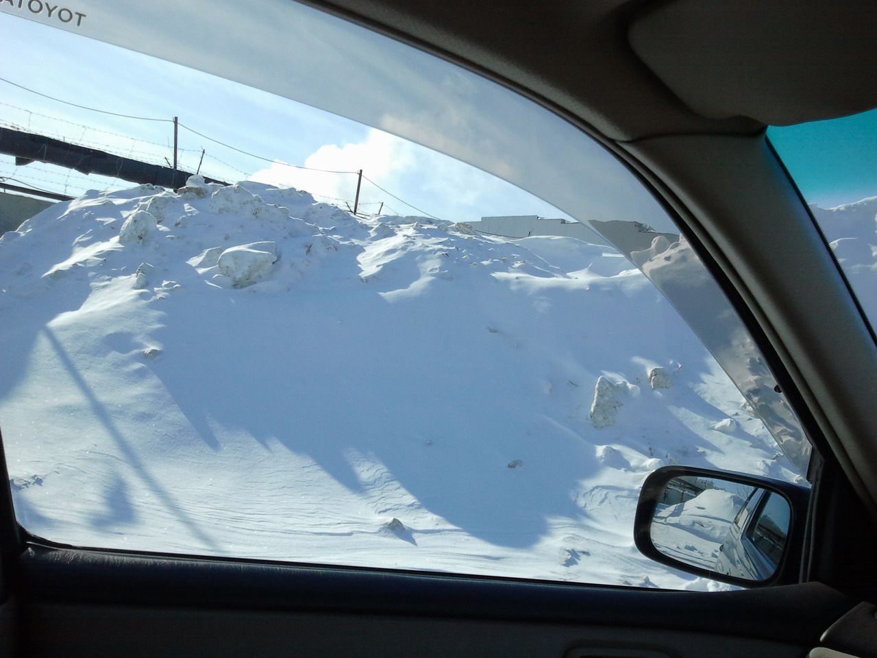

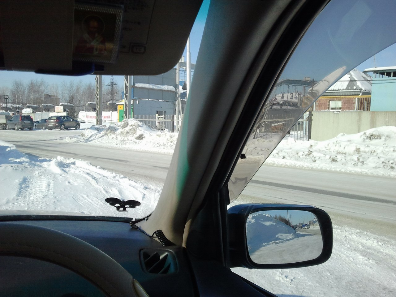

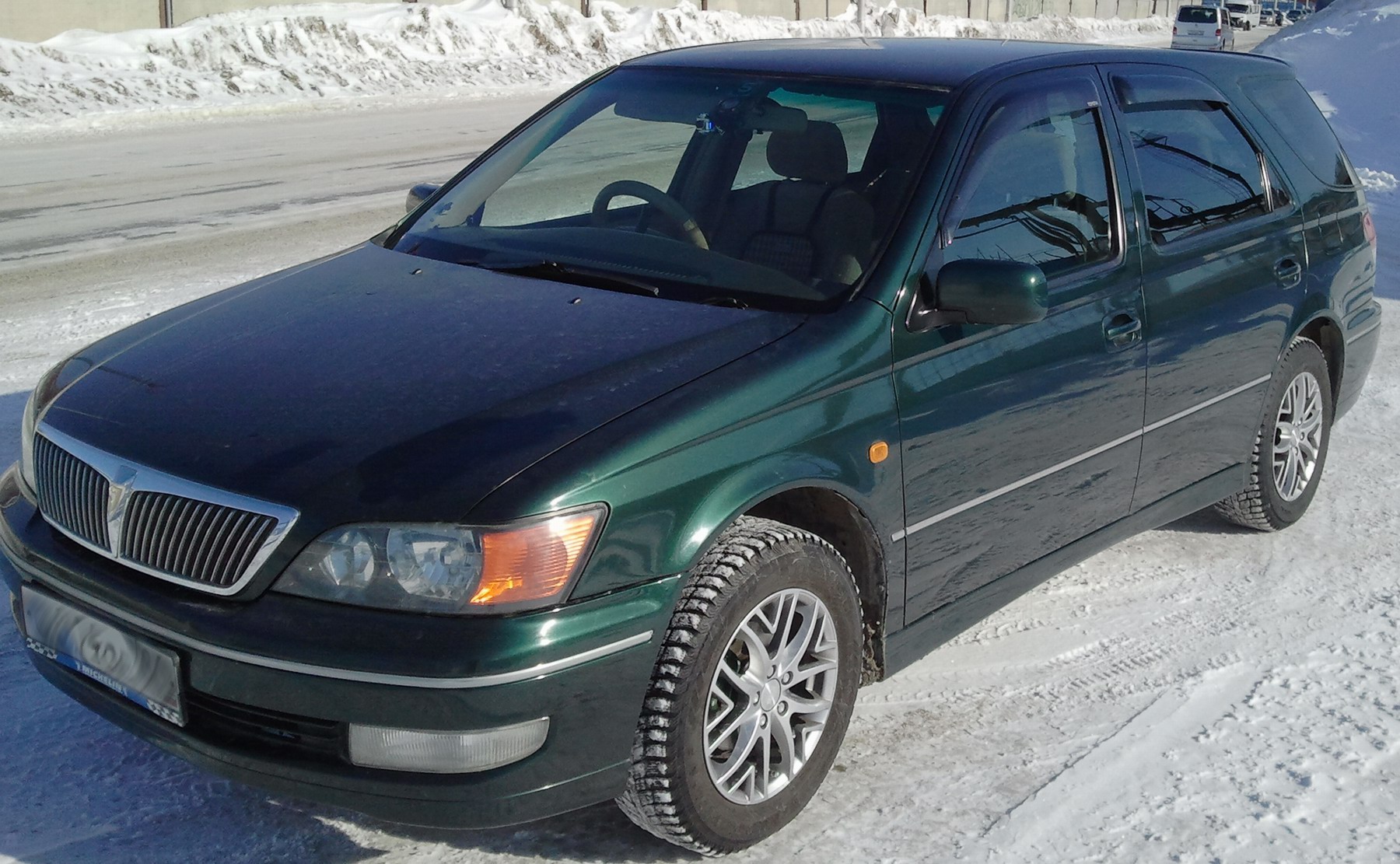

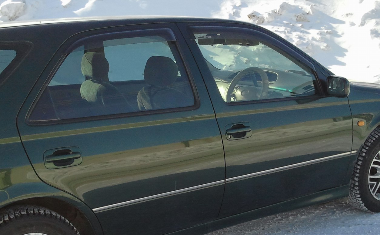

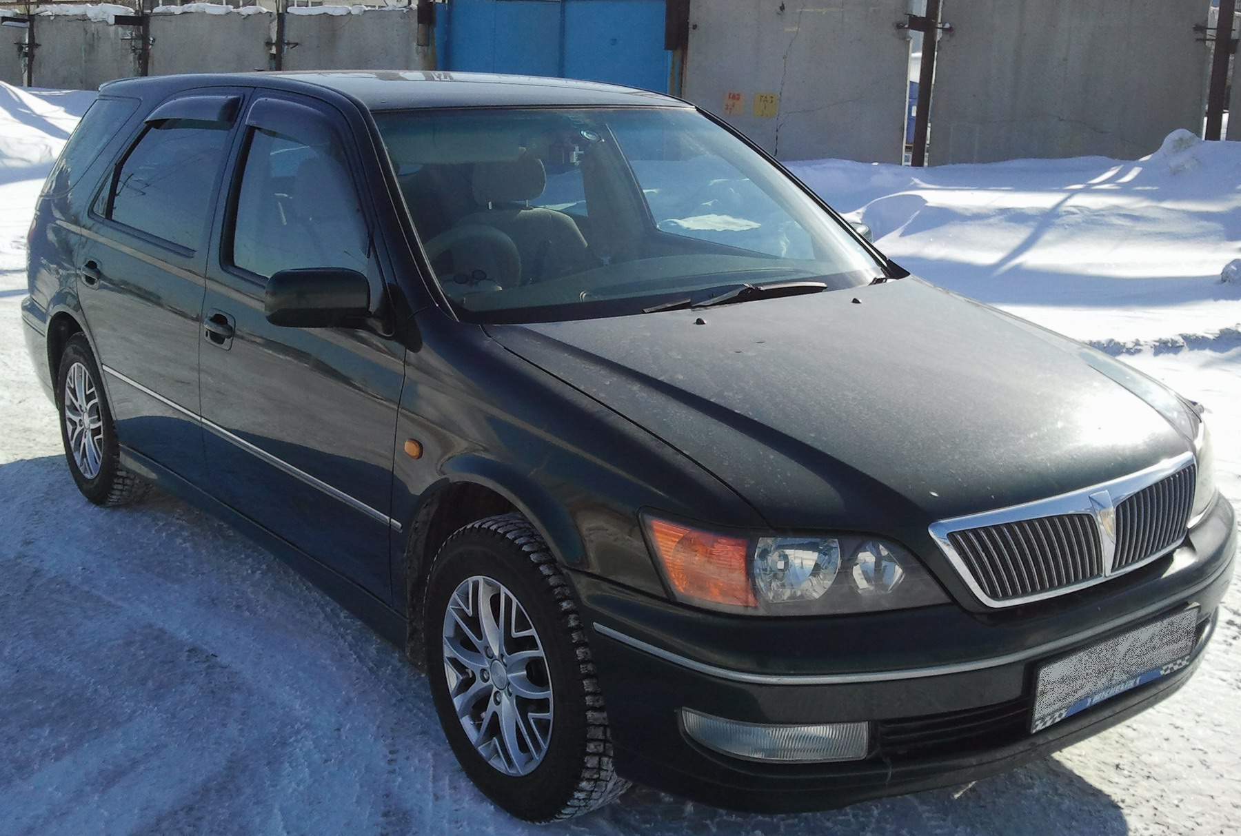

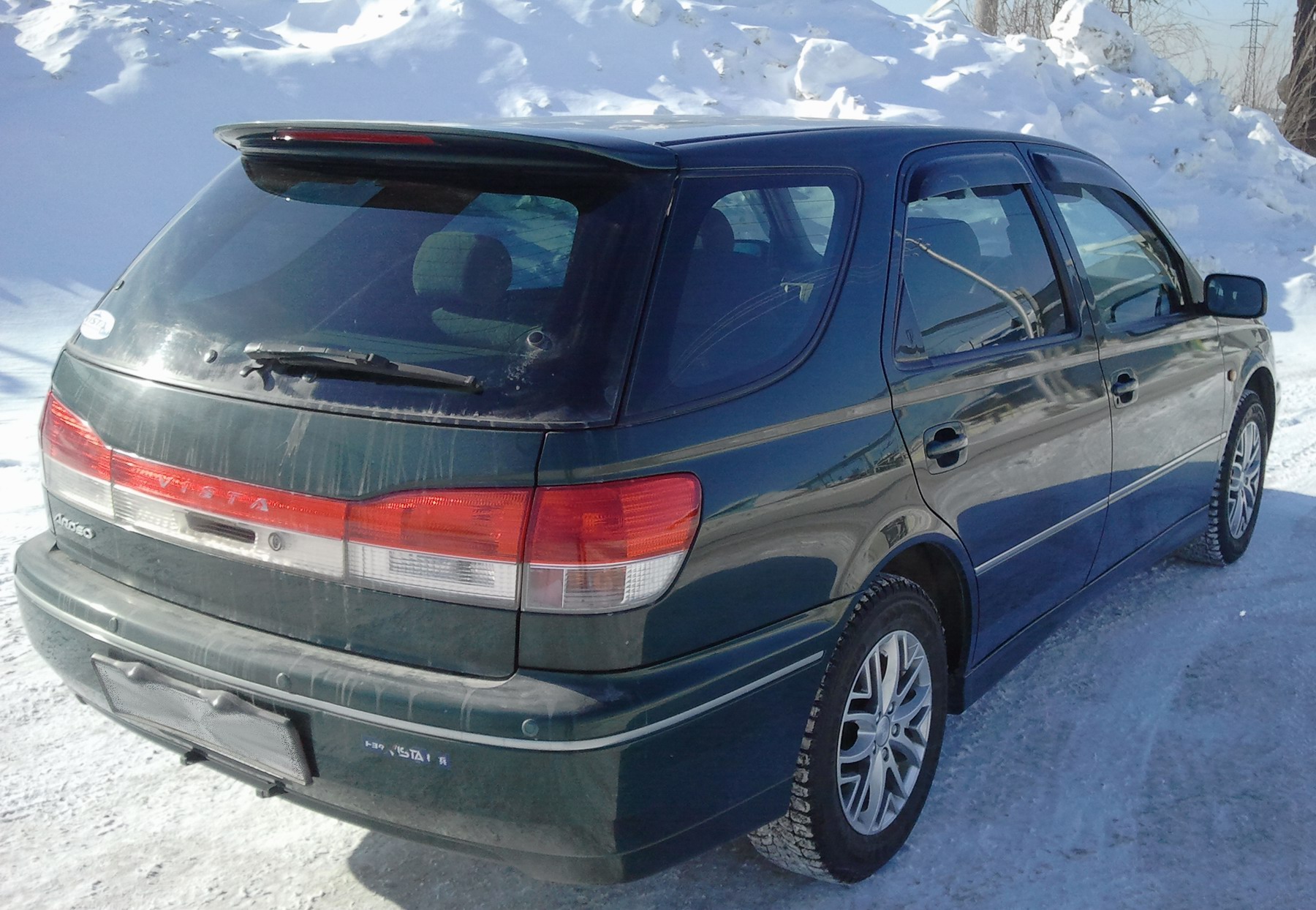

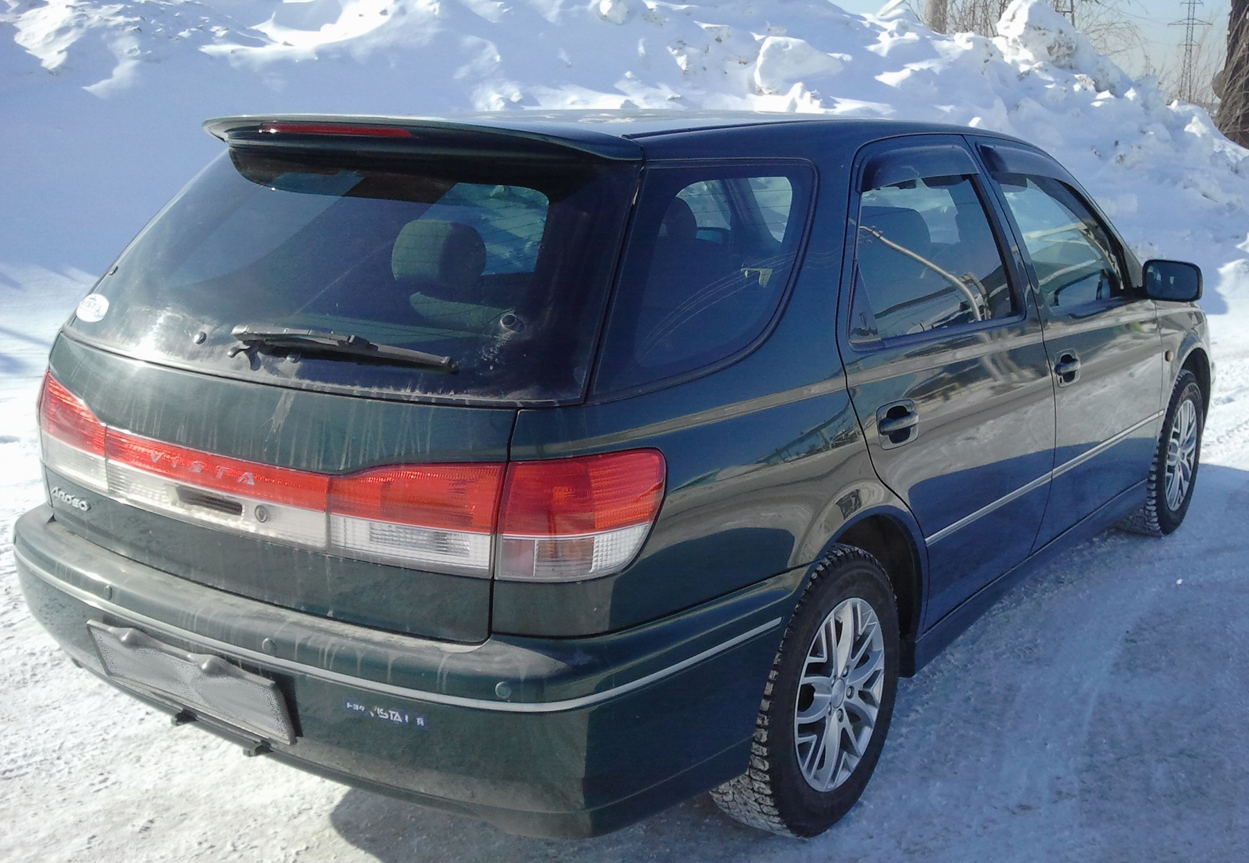

Купил оригинальные, б.у. ветровики у fei5656. Конечно б.у. есть б.у., по размерам тютелька в тютельку, но когда пришли, я на них взглянул аж настроение упало, во первых все пошорканые и поцарапанные, без скотча, грязные, к тому же широкие и прозрачные. Вообщем не совсем то что хотел в начале. Но делать нечего, выбора то нормального никакого нету на Висту, сначала думал самостоятельно их отполировать и наклеить, но в магазине где полироль подбирал, дали номер СТО кузовного ремонта, где мне за 1800 руб. их профессионально отполировали и установили на машину. И хорошо что не сам делал. В начале загнали в теплый бокс, что бы не нахолодный метал клеить, и геморроя на несколько часов оказалось, профессиональной, неспешной работы, их в ручную полировали, потом машинкой полировали, потом полиролью покрывали, в итоге царапины все так и не удалось убрать, но видок стал намного лучше и пластик стал прозрачнее, только вблизи видны царапины. Остатки старого скотча шуроповертом с насадкой в виде наждака очень долго удаляли. Потом новый скотч наклеили, сняли пленку, феном грели и на машину крепили. Металлические скобы так и не поняли к чему крепить, резинка уплотнительная потом не встает на место, в итоге их вообще убрали, только заклепки оставили.
Сначала была мысль покрасить с плавным переходом в черный цвет, но я передумал и в принципе правильно сделал, краска бы со временем облезла, да и обзор бы пострадал. Сейчас смотрятся симпатишно, слегка так от солнца защищают, обзору совсем не мешают, не гудят на скорости, и сквозняка такого нету как без ветровиков при открытых окнах.
