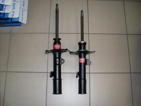

что касается передних стоек.. я спросил в одном магазине одинаковые ли стойки для Висты и Короллы в 121 кузове (т.к. передние стойки В3232 именно от этой короллы).. так вот мне сказали (и даже показали), что они РАЗНЫЕ ПО ДЛИНЕ ШТОКА (слева на фотке стойка от Висты, справа от Короллы - показывали на примере Каябы)..
127199419.jpg [ 47.85 КБ | Просмотров: 8907 ]
Спасибо за информацию!
Мне продали эти стойки В3232 для Короллы в 121 кузове, уверив при этом что они полностью подходят на кузов ZZV50. При мне менеджер даже звонил на СТО, где они производят установку, и там это тоже подтвердили.
Хорошо, что купленные стойки я так и не поставил, пролежали они у меня два месяца - всё руки не доходили и старые стойки добивал.
Прочитал твое сообщение, пошел в магазин под многообещающим названием "Ваш друг", где мне продали Токику.
Попросил стойки для Висты - отвечают, есть Каяба, от 121 короллы уже не предлагают. Спросил сам про Токико, продавец говорит: "Вы что, они не подходят, давайте сравним...". Принесли - сравнили, говорит: "Смотрите, у них ведь длина штока разная...". Спросил, почему мне тогда их продали, отвечает: "Не знаю, как такое могло быть, я не продавал...".
В итоге, вернул им стойки, забрал деньги.
Никому нельзя верить... :)
