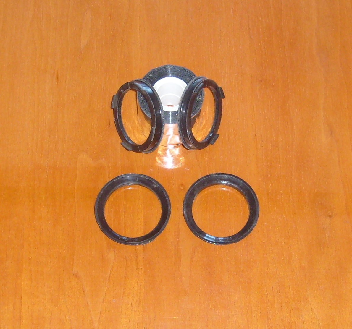

Вероятно мы говорим о разных кольцах.
Я говорю про вот такие пластмассочки как на фото. Реально при покупке дисков в нормальном автомагазе эти колечки идут уже в комплекте и входят в общую стоимость, например диски K&K идут уже с ними, только менагер спрашивает - подойдут\неподойдут заменить\оставить....
P.S. Покупал в Витебске в феврале диски на Хондозу (подарок брату), так вот в комплекте с дисками шли колечки + гайки :roll: !!! Вот такой реальный ненавязчивый белорусский сервис! :good:
:smile: )))

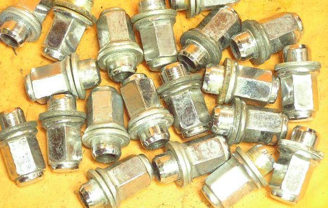

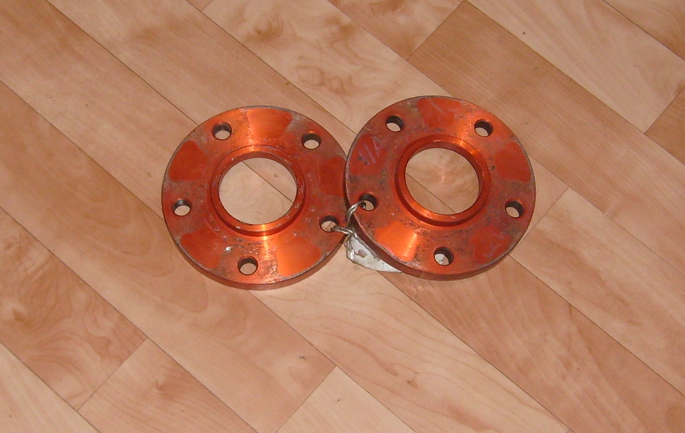

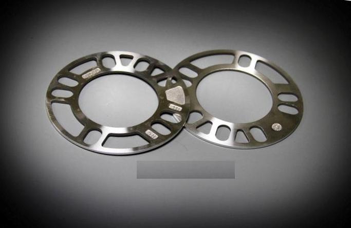

И по поводу "биения в руль" и связь с колёсами...
Причина тут 100% не в колечках, естественно при условии, что они соответствуют размерам ступицы и колёсного диска.
Тут причин может быть сколько угодно, только по колёсам может быть на мой взгляд как минимум 6 причин начиная с самого простого:
1.дефект резины\покрышки (грыжа и т.п.)
2.неровный\деформированный диск колеса
3.разбалансировка\неотбалансировка колеса
4.неравномерно притянуто колесо (ослабли гайки, НЕ ТЕ гайки, шпилька «потеряла» резьбу и т.п.)
5.неровно одето колесо (без центрирующих колец или на грязную ступицу или грязное колесо)
6.проставки\расширительные кольца стоят деформированные или неправильно подобраны…
+Отдельный разговор про причины вибрации и «боя» в руль в зависимости от состояния и правильности установки деталей тормозной системы, подвески, рулевого управления и приводов…
Так что смотреть надо всё внимательно и не торопясь!

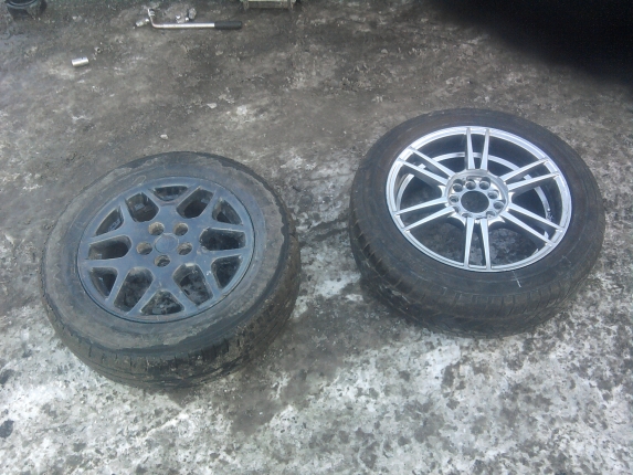

Evgenyslik писал(а):

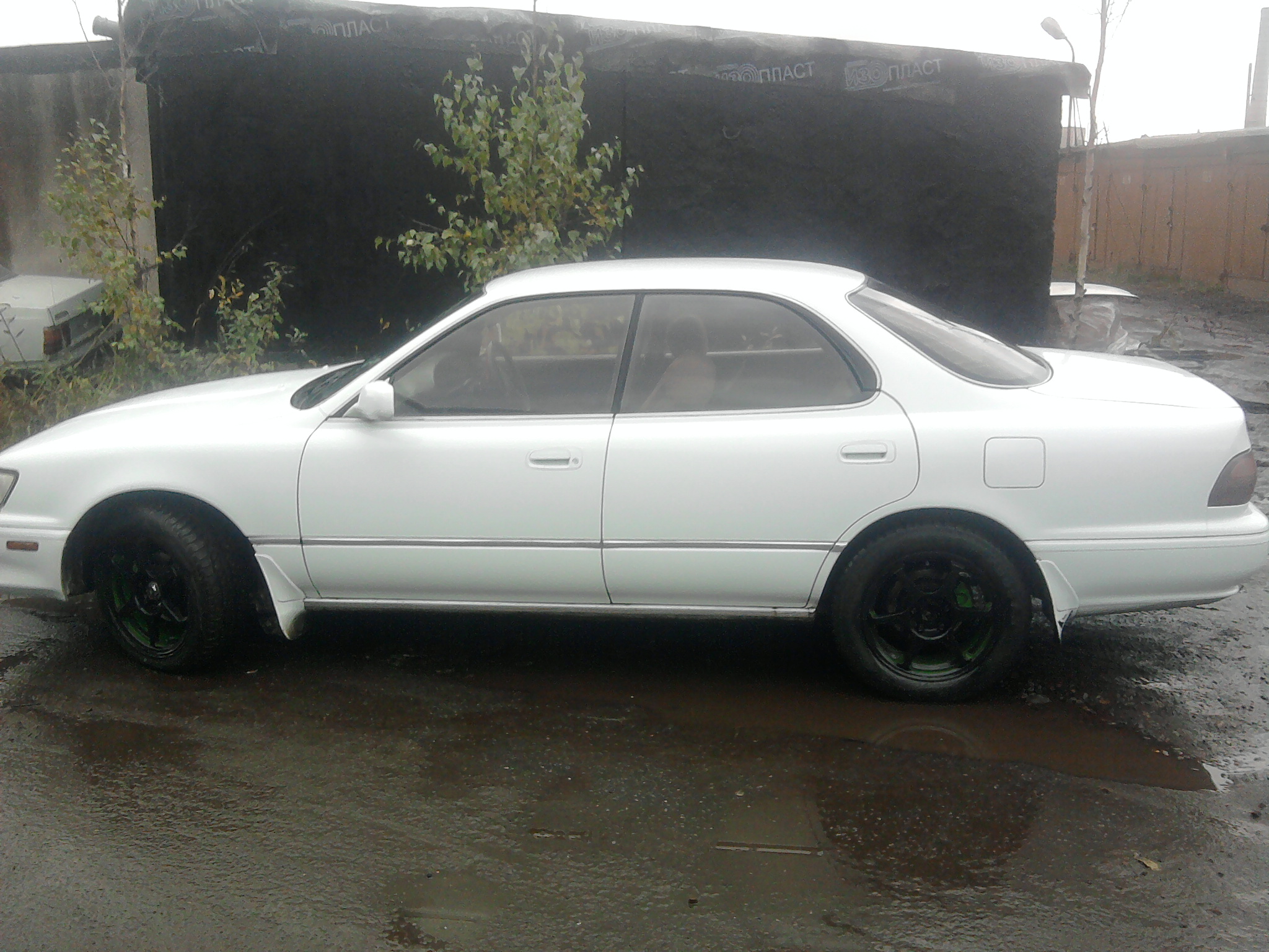

Ну на Ардео там такие колеса влазят :o
У меня то 32 кузов и максимум что можно поставить точно это резину 205/65/15
Вот я и хочу узнать можно ли поставить диски с другим вылетом,чтоб колесо при повороте было подальше от внутренних элементов защиты(чуть больше колесо и начинает тереть)
Вот я все равно собираюсь покупать диски и думаю покупать так сразу с умом и на долго.
16 я ставил каяба (резина 205 ,55,16)
Фото1291.jpg [ 914.32 КБ | Просмотров: 19719 ]

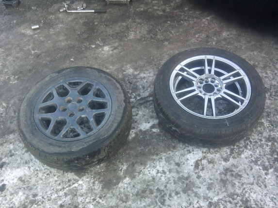

Репутация: 49

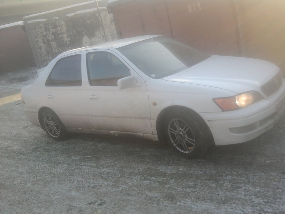

на висту 55 завтра поставлю 16/5*100-114,3/вылет 48 ,резина 225/55/16 ,литье фирмы KOSEI(все померил с резиной в притык,но нигде нечего не цепляет +подстрахуюсь и поставлю межвитковые проставки(чтоб арки не цепануло при поворотах)
Kosei RT D-Recer ссылочка http://www.diskm.ru/diski/kosei/R16/kos16.html (шестые сверху)

Фото1557(1).jpg [ 256 КБ | Просмотров: 19689 ]
Комментарий к файлу: итог
Фото1558(1).jpg [ 179.49 КБ | Просмотров: 19689 ]

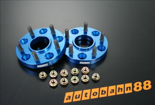

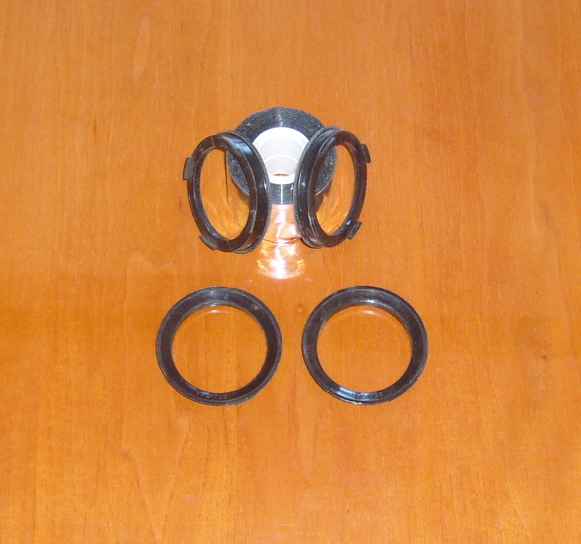

Если резина передняя цепляет немного при поворотах, то надо\можно ставить кольца, вот такие как раз на 5х114,3, кстати японческие, сняли с распила.
S6300626.JPG [ 488.74 КБ | Просмотров: 19454 ]
