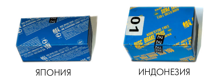

Я менял колодки в круг, перед диск колодки Kashiyama зад барабаны колодки Nisshinbo. Скрип от задка был такой что уши выворачивало :roll: Выкинул Nisshinbo поставил тоже Kashiyama все затихло аж приятно. Так что колодка колодке рознь.
Комментарий к файлу: Смотрите что берете, картинка для тех кто говорит что Kashiyama скрипит и не тормозит (вспомните какая упаковка была)
kashiyama упаковка.jpg [ 48.84 КБ | Просмотров: 3084 ]
готов по спорить.с белым надписи - колодки черного цвета , дрянь с желтыми надписями лутше колодки они коричнего коричнего цвета.белая надпись китай или россия.желтая хз но качество лутше
