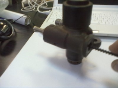

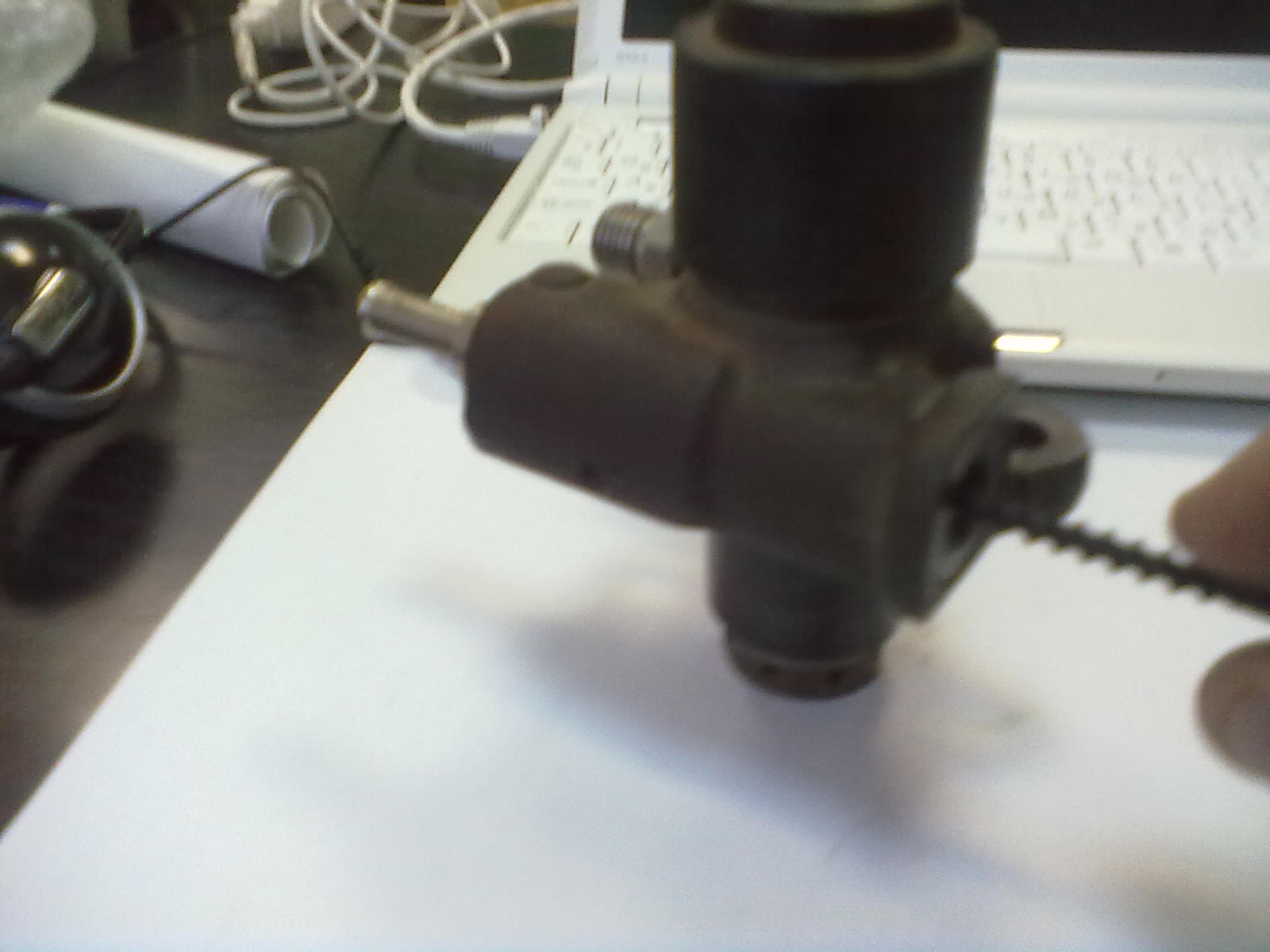

ну смотрите:

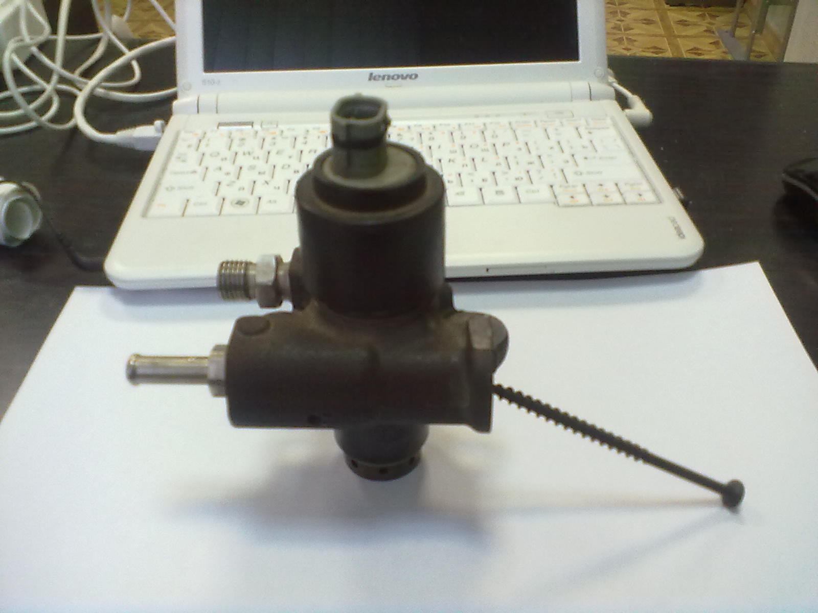

имеем ТНВД (старый мой)
14112012146.jpg [ 136.11 КБ | Просмотров: 10960 ]

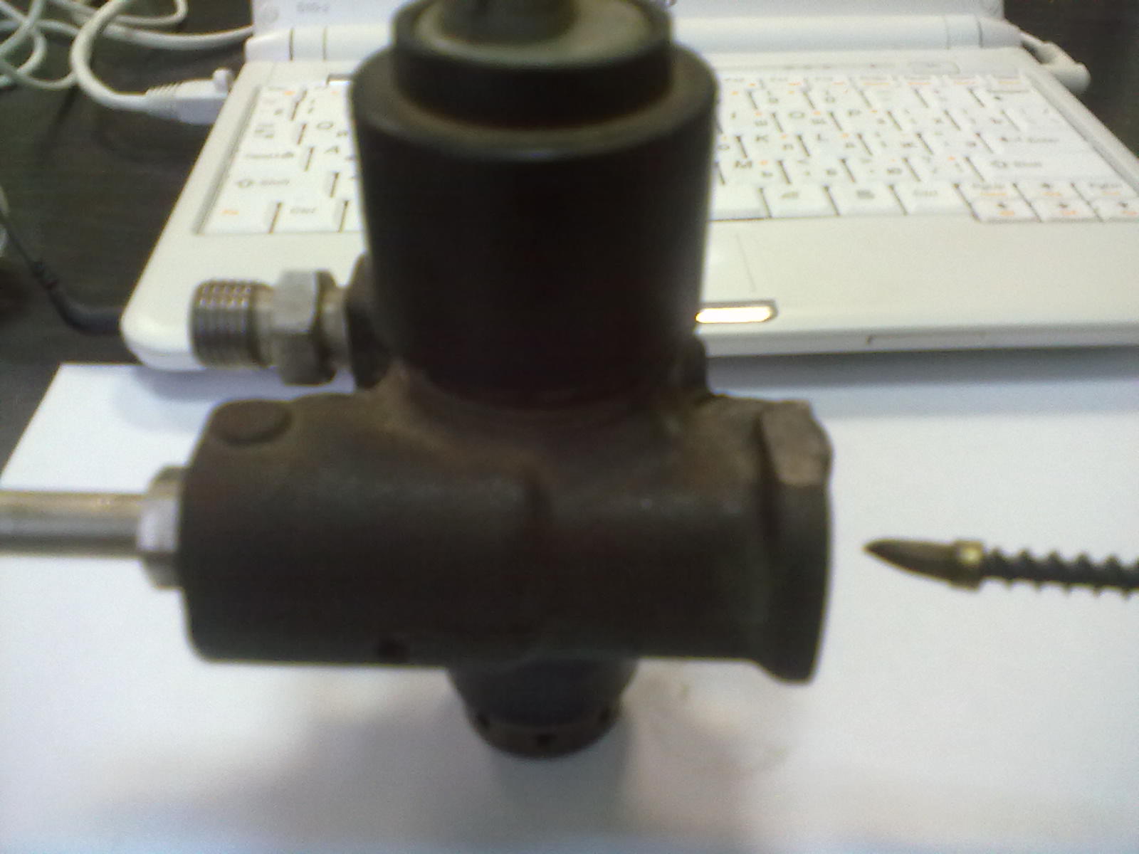

на столе он расположен также как и под капотом.с правой стороны входной порт от эл. бензонасоса, на нём установлен демпфер пульсации (лягушка). туда я прислонил спецключь - саморез!
!!!АККУРАТНО!!! вставляем саморез до упора, немного самыми кончиками пальцев вкручиваем (буквально на 5 градусов) и тянем на себя. если не вытащили сеточку - ещё немного доворачиваем.
14112012149.jpg [ 118.41 КБ | Просмотров: 10960 ]

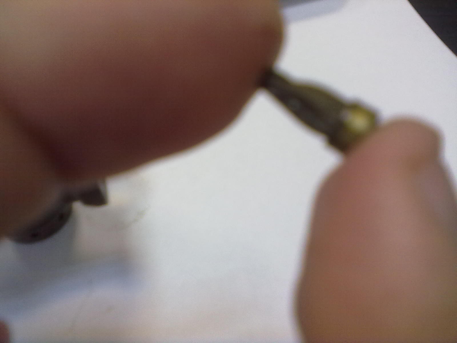

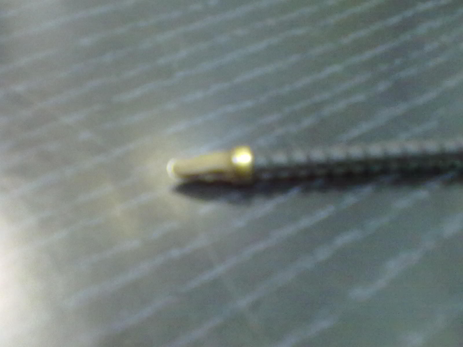

вытаскиваем сеточку:
14112012150.jpg [ 121.12 КБ | Просмотров: 10960 ]

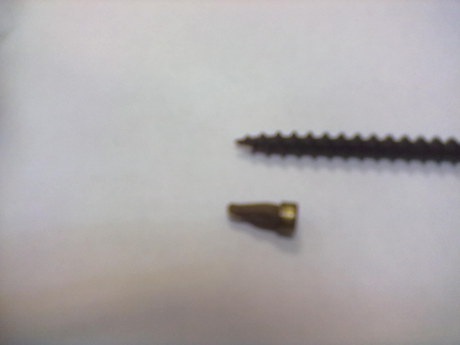

сеточка маленькая, сантиметр-полтора. на фотках плохо её видно, но смысл понятен:
14112012151.jpg [ 105.85 КБ | Просмотров: 10960 ]
14112012152.jpg [ 95.64 КБ | Просмотров: 10960 ]
14112012162.jpg [ 105.63 КБ | Просмотров: 10960 ]
чистим её и вставляем обратно. советую вставлять не саморезом а отвёрткой например, чтоб обратно не вываливалась.
фотки с телефона, качество не айс.
