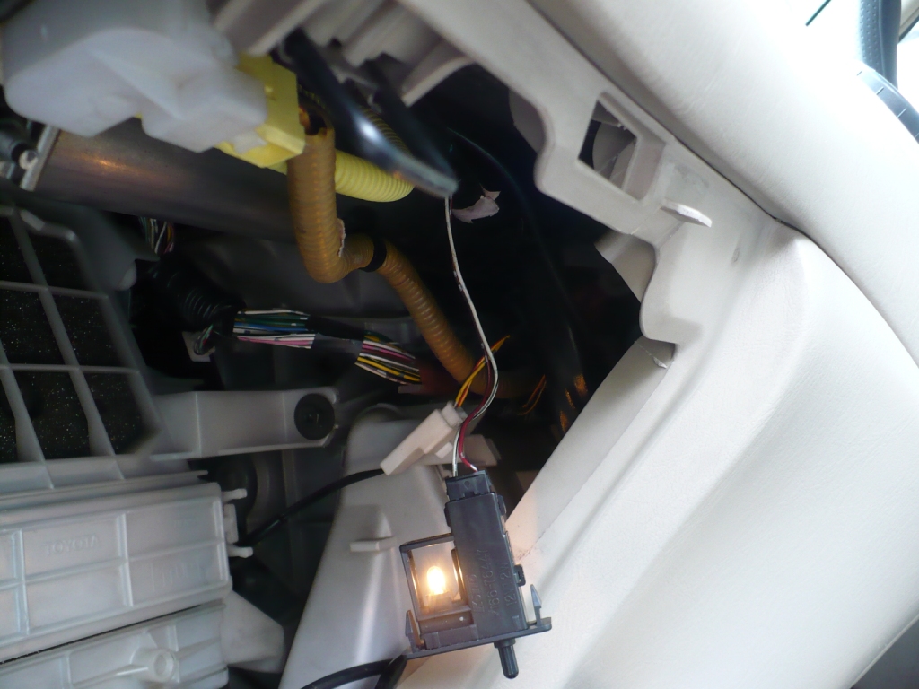

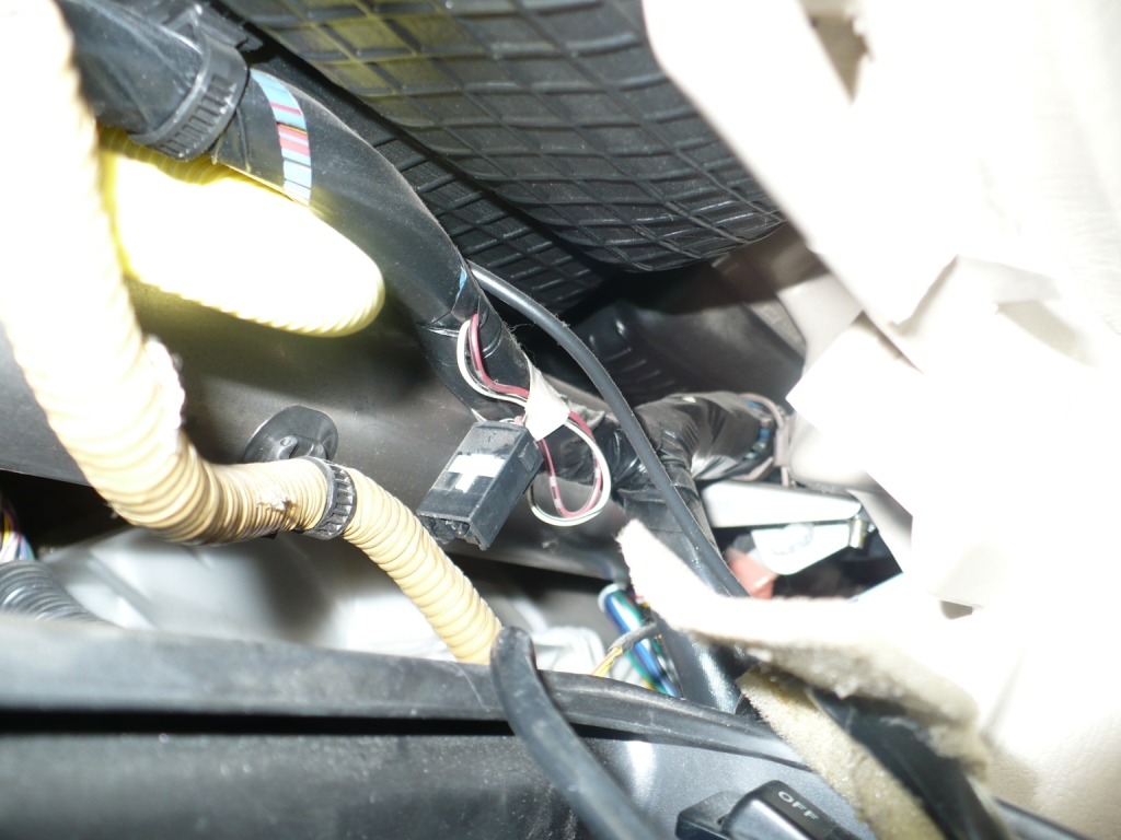

 Заголовок сообщения: Re: Подсветка бардачка???
СообщениеДобавлено: 01 сен 2011, 21:29
Репутация: 2079
Друзья, я правильно думаю? Это оно?
СообщениеДобавлено: 01 сен 2011, 22:13
Репутация: 2079
Не... в желтой оплетке это к подушке...

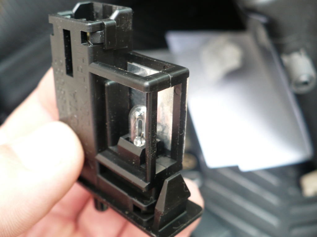

СообщениеДобавлено: 12 сен 2011, 16:33
Репутация: 2079
Да, это было оно. Дополнительно сделал что-то наподобии отражателя...
P1020283.JPG [ 369.23 КБ | Просмотров: 4549 ]
P1020285.JPG [ 203.56 КБ | Просмотров: 4549 ]
СообщениеДобавлено: 01 фев 2013, 14:36
Я сегодня установил подсветку, штатный выключатель заказывал на Existe, подключился к проводам магнитолы, там есть постоянный плюс и минус, и тянуть провод не далеко, подсветка теперь работает даже на заглушенном двигателе и при выключенные габаритах, по мне так удобнее. Kyпил колодку u nодключил через npegoхранитель на 1 ампер.
