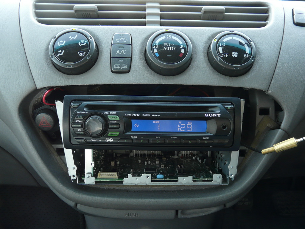

с пенкой не вышло,скрипит страшно-я удивлен.попросил знакомых лесорубов наколоть деревяшек,жду их ....а штатное место до боли изуродованно, а родной мафон напрочь перестал устраивать звук,от сони уже отказаться не могу...смотрите страшилку)))до конца недели надеюсь закончу тюниг.стыдно немного так ездить
страшилка.jpg [ 262.01 КБ | Просмотров: 1011 ]
Ардэо D4-1AZ

А чё в пепельницу не имплантировал?

как деревяшки прибудут....так перенесу-а пепельница удерживает эту "страшилку"

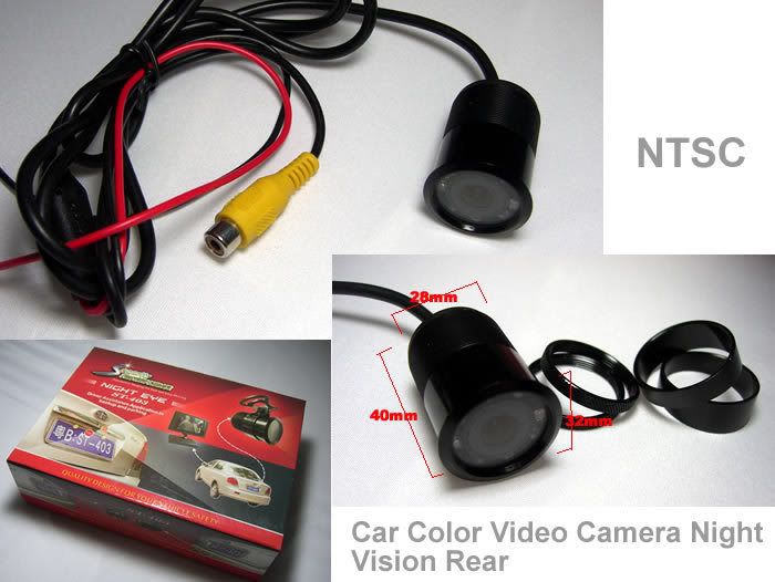

Кстати камера заднего вида с ебэя из китая стоит 20 бакинских. а у них - смешно сказать - 8! Камера уже пришла, очень прикольная, широкий угол, подсветка встроенная с датчиком освещенности встроенным. Собрана аккуратно, коробочка блатная, с крышкой на магнитиках (блин, у нас одна коробка дороже стоить будет). вот вам и китайцы.
заказал ее, а теперь думаю, шо с ней делать. Хотел в спойлер задний ставить, а у стекла такой угол наклона, что них.. видно не будет около бампера. а для обгонной у нее угол оченгь широкий...

А камера моделька какая ? сколько отдал ? и откуда точно заказал ? сколько шла ???
