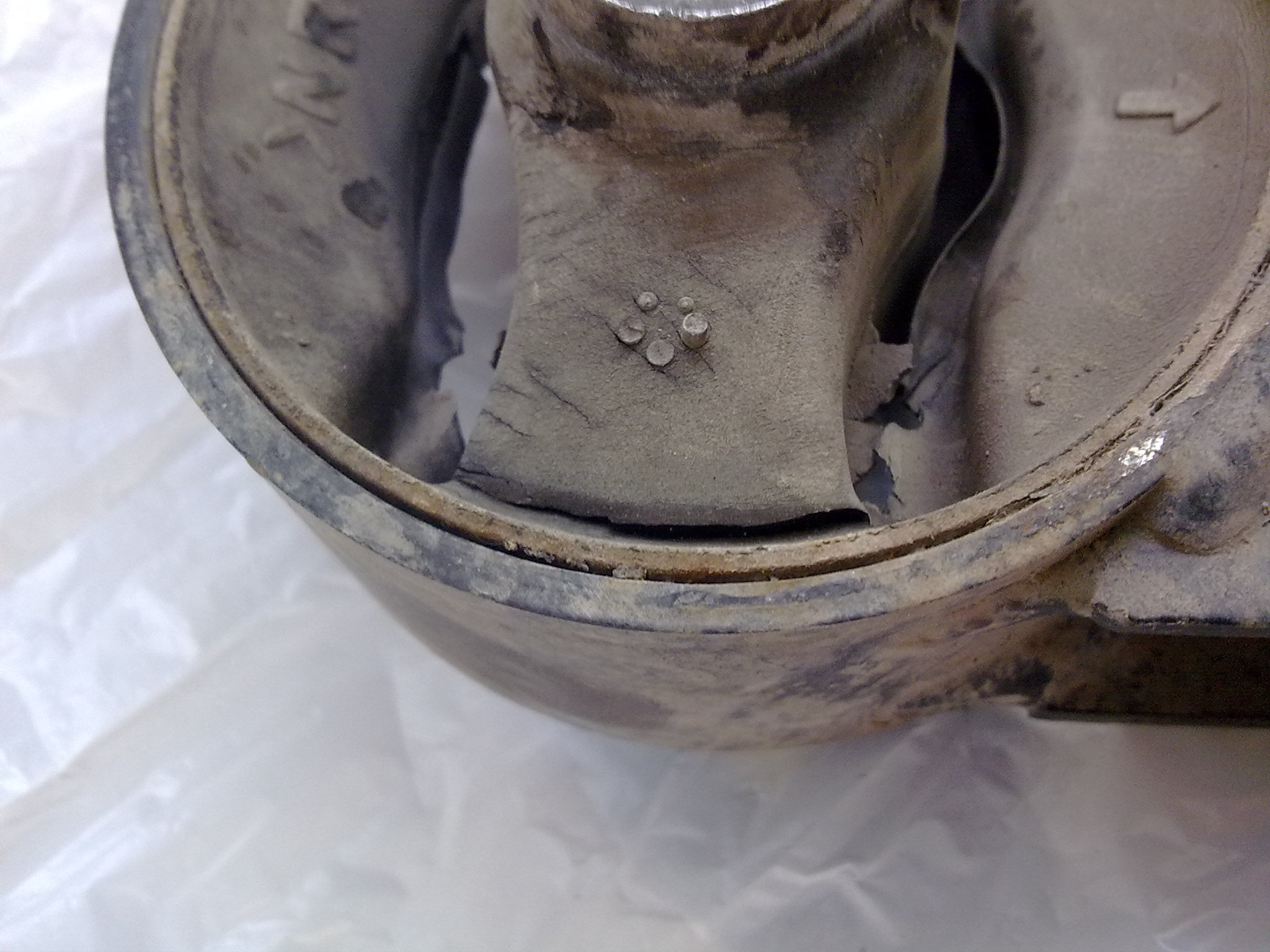

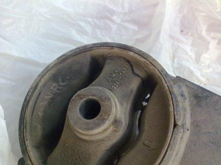

Я на своей заднюю по осени менял, переднюю только что.
Бывает какой-то стук-тарахтение кратковременное при малых оборотах или проезде стыков асфальта. Был на сервисе, сказали и гелевую под замену. А их оригиналов нет :( . Оригинал в Existe 2900, а предложили замену с аналогичными размерами за 4000. Зато в наличии...
