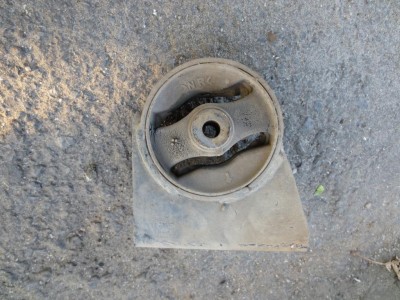

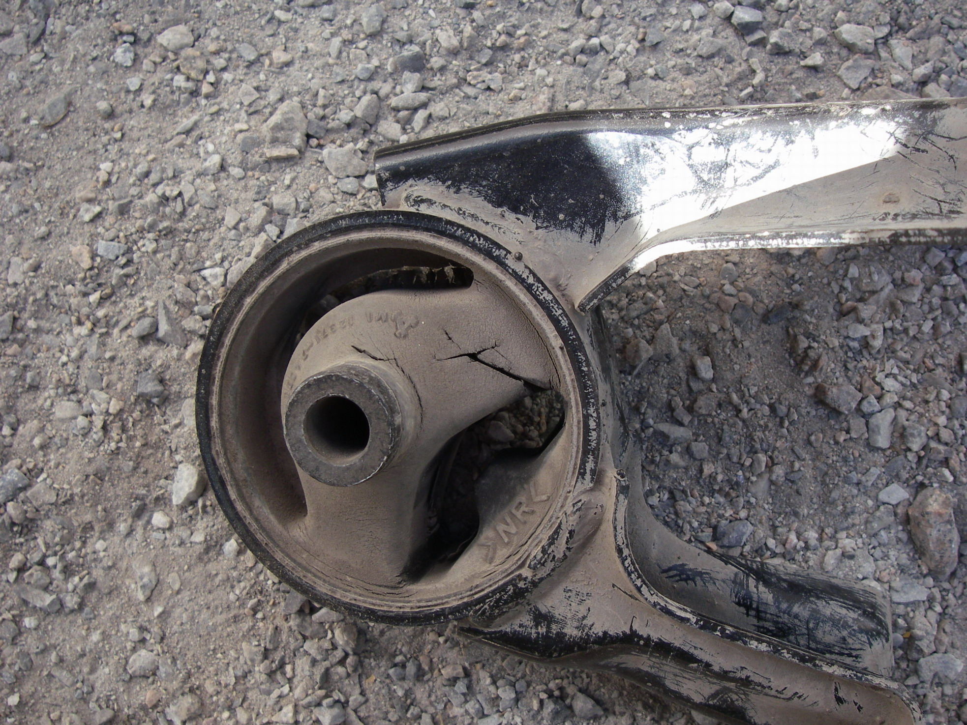

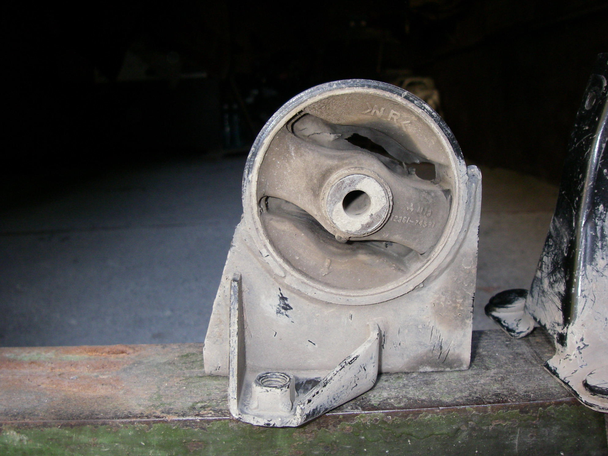

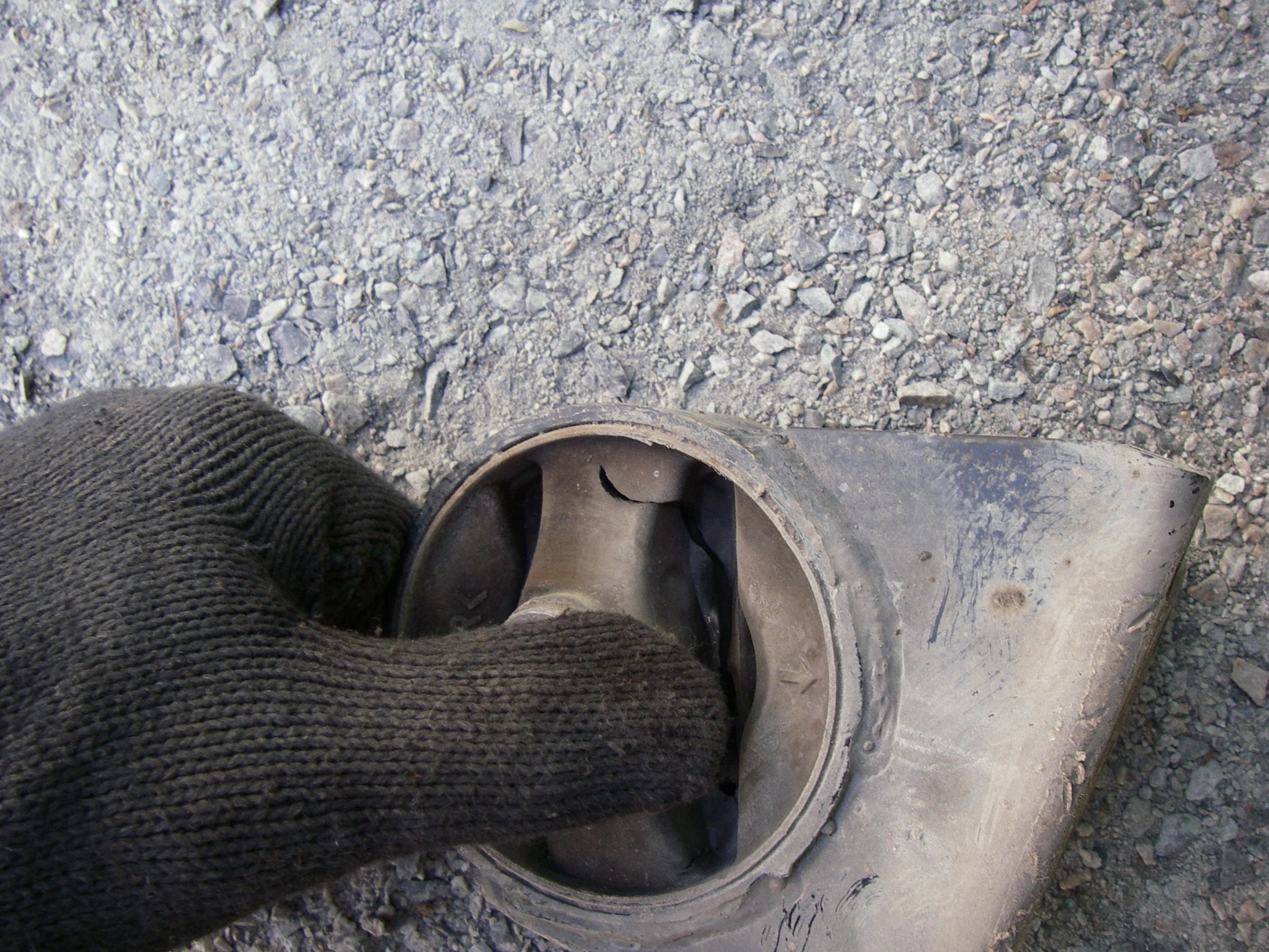

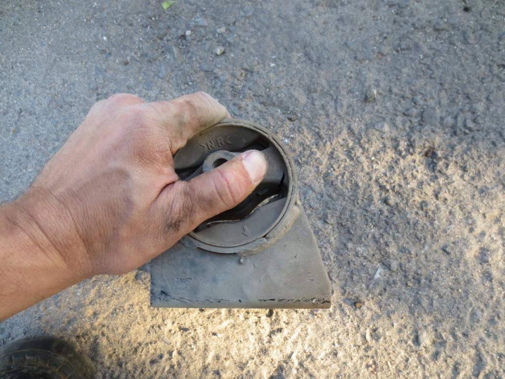

Ну вот, я и поменял все 4 подушки (опоры) двигателя 3S-FSE. Начну с конца, результат, достигнут, вибрация ушла! Теперь по порядку. Вибрация была сильная, в бутылке с водой, лежащей на переднем сидении прям шторм был. Решил поменять гелевую (правую). Купил новую, новая продается с уже прикрученным алюминиевым кронштейном. Ставить нужно прямо с ним, он выставлен как надо. Если при откручивании/прикручивании провернется центральный шток опоры, ее можно выбрасывать. Многие пишут, что ее туда трудно запихать, это вы еще заднюю опору не снимали. Нужно снять бачек ГУРа, отвернуть крепление компьютера (компьютер совсем не снять, но его можно будет слегка отодвинуть), и опору вместе с кронштейном можно вполне легко запихать. Поскольку двигатель ВИСИТ на правой и левой опоре, при замене нужно обязательно поддомкрачивать двигатель со стороны заменяемой опоры. Хоть старая подушка была убитая (шток в ней ходил очень легко, по сравнению с новой), вибрация не ушла. Такое ощущение вибрация немного уменьшилась, но стала как бы жестче. Замену делал 3 недели назад, фоток нет. Вчера было приобретено остальные 3 подушки…
Сегодня с утра как потеплело, приступил к работе. Решил начать с левой опоры. Тут все просто, снимаем верх и низ воздушного фильтра, аккумулятор с подставкой, и вот она опора откручивай да ставь новую. Не забыть поддомкратить.
Ставим новую и все собираем.
Добавлено спустя 7 минут 10 секунд:

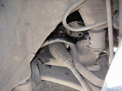

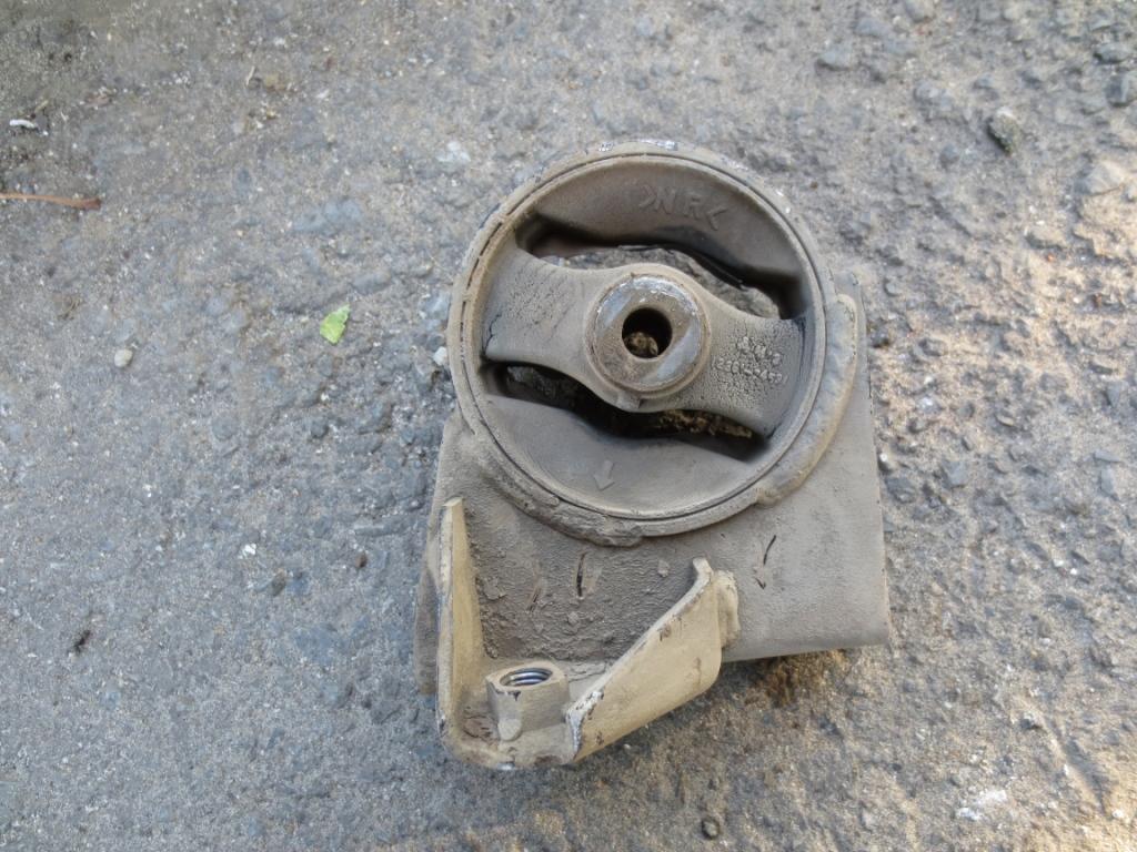

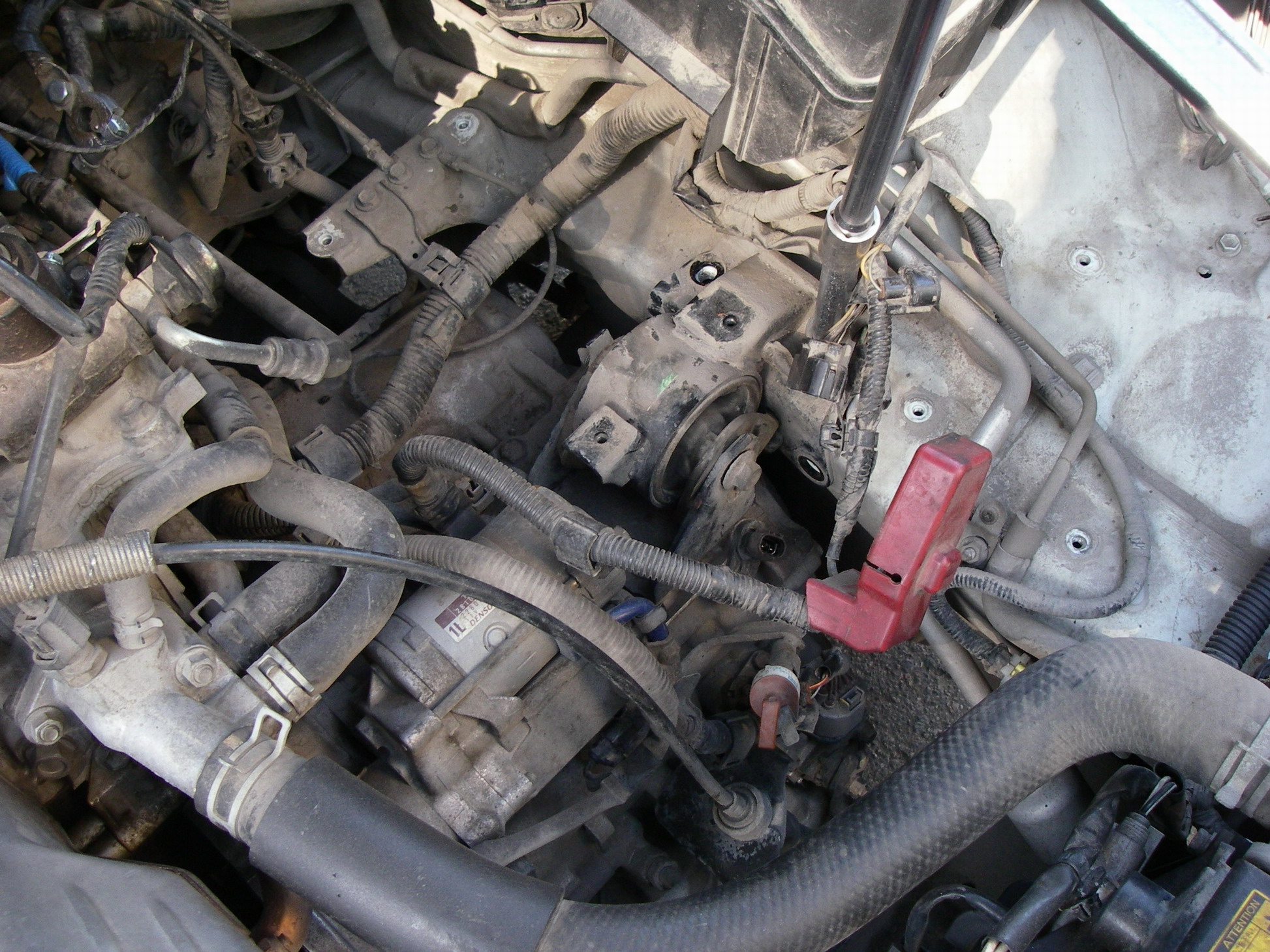

Далее меняем заднюю. Поддомкратил левую сторону и подставил под лонжерон хорошую березовую чурку. Придется лезть под машину (у меня нет ямы), и упаси вас Бог делать это если машина стоит просто на домкрате!!!! Откручиваем левое колесо и головкой с удлинителями выкручиваем центральный болт. Удлинитель у меня не очень длинный, поэтому приходится работать внутри арки – это не удобно, поэтому только для ОТКРУЧИВАНИЯ использую удлинитель ручки.

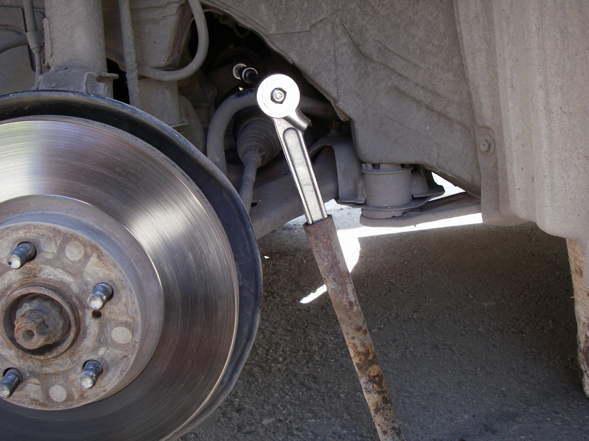

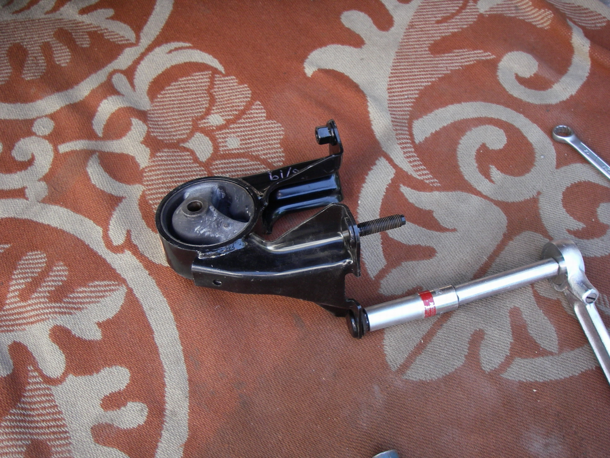

Далее лезу под машину и выкручиваю 2 болта, тут все просто. Пытаюсь выкрутить 2 гайки (они находятся внутри балки) и понимаю, что нужна высокая головка на 14, а ее нет. Зачем было делать такой длинный болт? Поскольку подушка почти откручена, пешком отправляюсь за головкой. Купил, продолжаем. Начинаю выкручивать гайки, а они очень плохо идут, резьба очень длинная и подзаржавела. Поливаю WD40, толк есть но не очень, все равно туго идет. Поливаю LIQUI MOLY Силиконовая смазка, пошла лучше. Открутил, аж устал. Осталось ключиком на 10 открутить от подушки трубку. Все можно вынимать! Легко сказать, трудно сделать. В общем достал со стороны правого колеса, туда же запихал новую. Прикрутил.
Добавлено спустя 4 минуты 44 секунды:

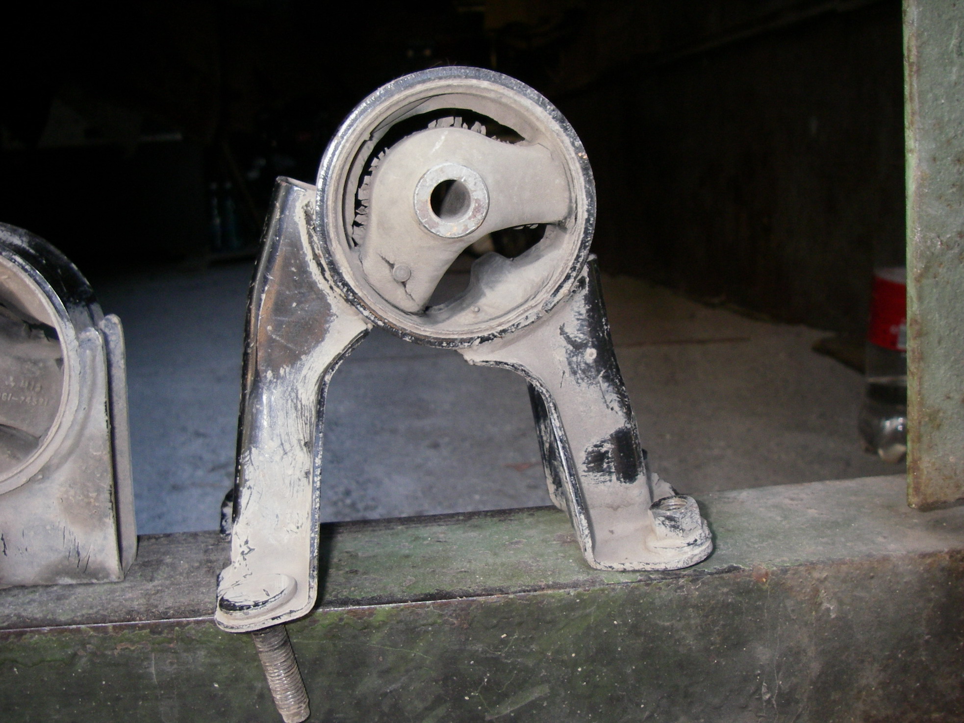

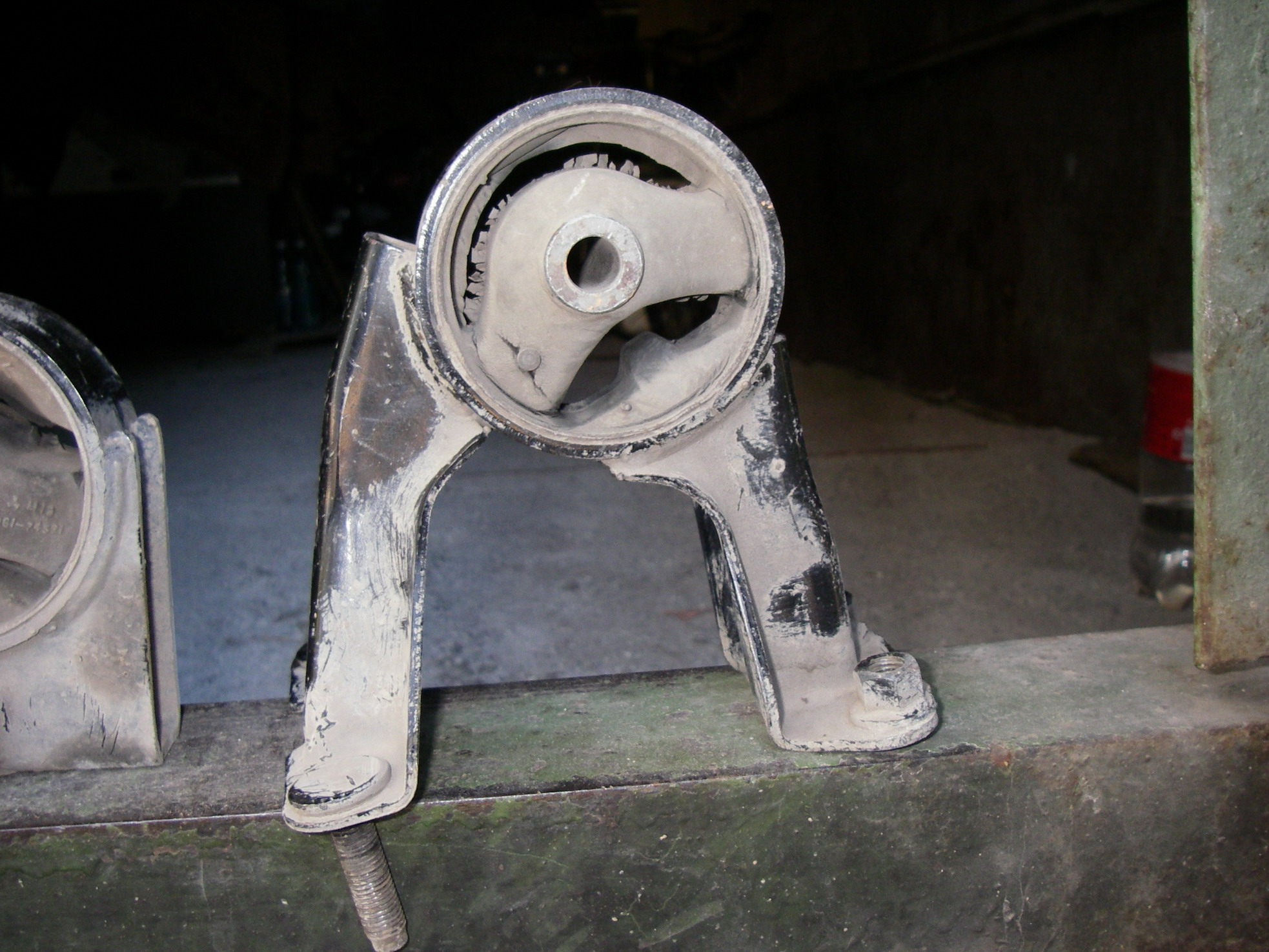

Теперь передняя, тут все просто. Снимаем (болты внутри балки прикрыты буксировочной петлей), ставим новую. Слегка качаем двигатель взад вперед, после этого затягиваем центральный болт.
И передняя рваная.
Пара фотографий для тех, кто решил поменять только картридж и забыл, как он стоит внутри.
Передняя опора.
Задняя опора. Обратите внимание, что форма задней опоры достаточно своеобразна.
И центральная втулка с одной стороны торчит больше.
Новые задняя и передняя опоры (резина) довольно таки мягкие.
На этом все! Спасибо, что дочитали до конца!
IMGP0018.JPG [ 803.27 КБ | Просмотров: 14174 ]
Комментарий к файлу: Вот она рваная какая.
IMGP0019.JPG [ 602.16 КБ | Просмотров: 14174 ]
Комментарий к файлу: И продавленная по сравнению с новой.
IMGP0022.JPG [ 933.81 КБ | Просмотров: 14174 ]
Комментарий к файлу: Откручиваем левое колесо и головкой с удлинителями выкручиваем центральный болт.
IMGP0023.JPG [ 636.03 КБ | Просмотров: 14173 ]
Комментарий к файлу: И эта основательно рваная.
IMGP0025.JPG [ 928.23 КБ | Просмотров: 14173 ]
Комментарий к файлу: Вот зачем нужна длинная головка на 14.
IMGP0026.JPG [ 862.21 КБ | Просмотров: 14173 ]
Комментарий к файлу: В общем достал со стороны правого колеса, туда же запихал новую.
IMGP0027.jpg [ 663.51 КБ | Просмотров: 14173 ]
Комментарий к файлу: И передняя рваная.

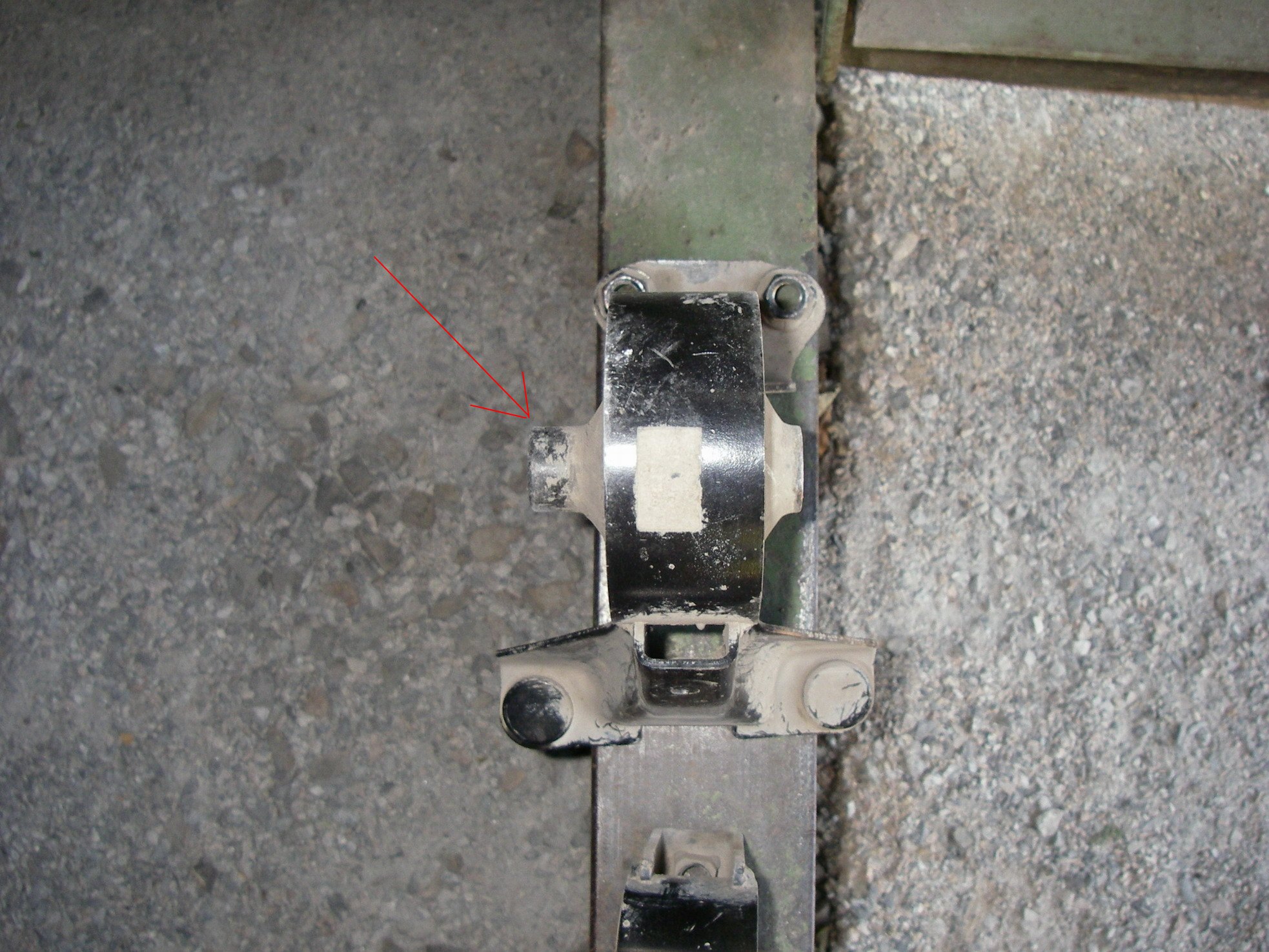

IMGP0029.JPG [ 888.39 КБ | Просмотров: 14169 ]
Комментарий к файлу: Передняя опора.
IMGP0030.jpg [ 597.97 КБ | Просмотров: 14169 ]
Комментарий к файлу: Задняя опора. Обратите внимание, что форма задней опоры достаточно своеобразна.
IMGP0032.jpg [ 594.13 КБ | Просмотров: 14169 ]
Комментарий к файлу: центральная втулка с одной стороны торчит больше.
IMGP0033.jpg [ 558.2 КБ | Просмотров: 14169 ]

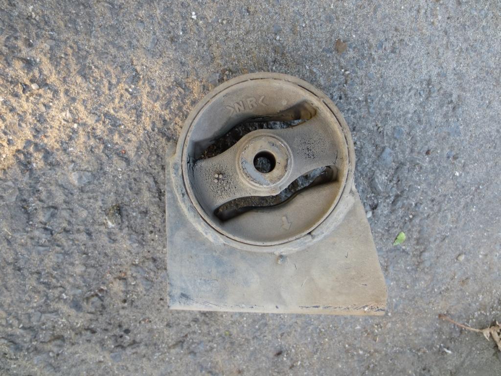

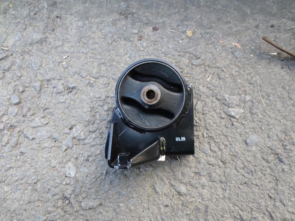

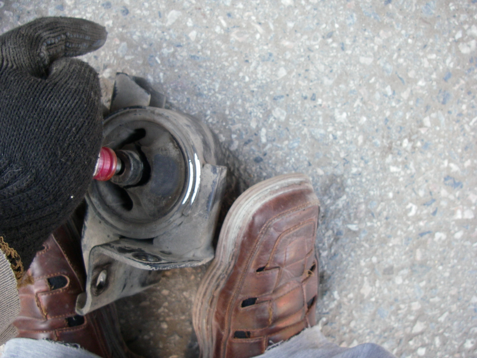

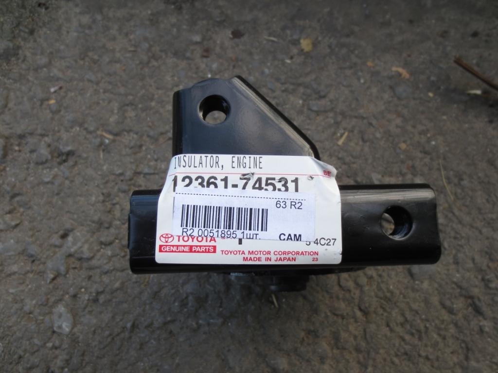

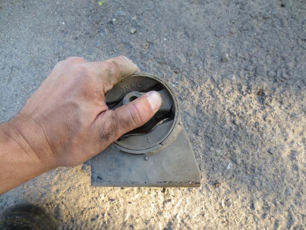

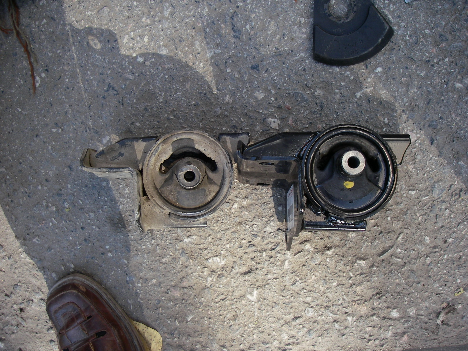

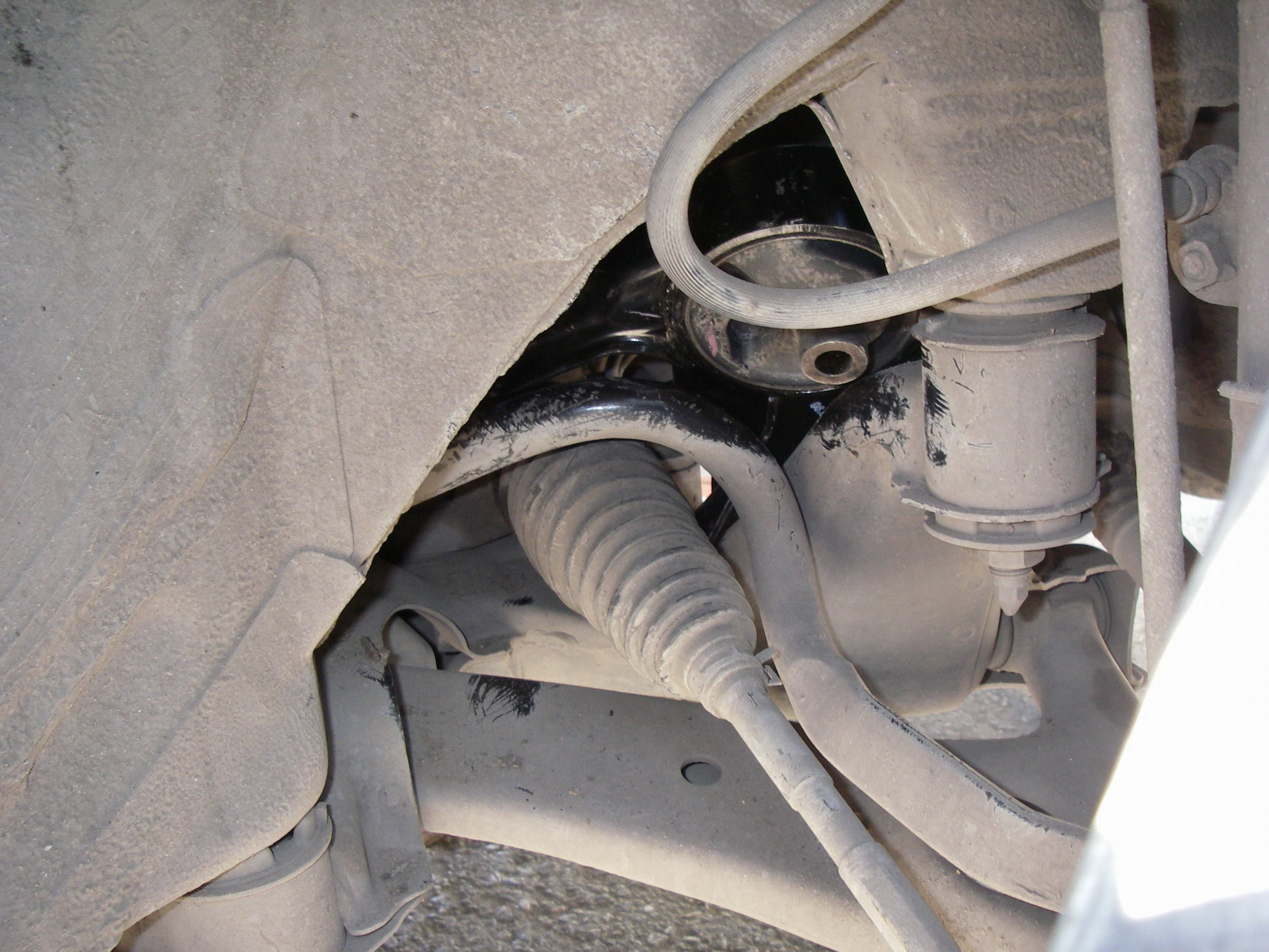

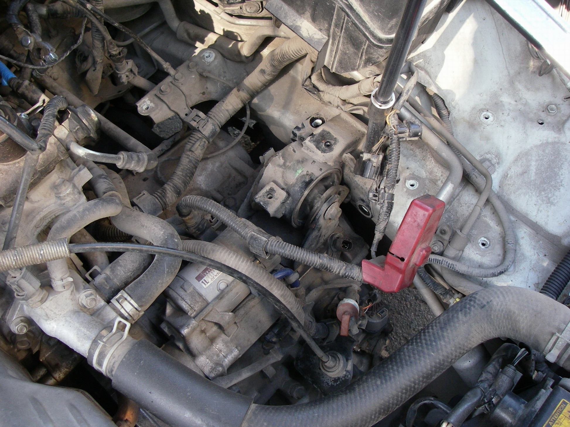

Поменял переднюю подушку двигателя (остальные в норме).
На все потратил 2 часа времени, большую часть заняло снятие пластика защиты, т.к. все ставил сам и на хорошие пистоны.
Фото отчет, что стояло и на что поменял ))
Вибрация по салону от движка пропала полностью!
