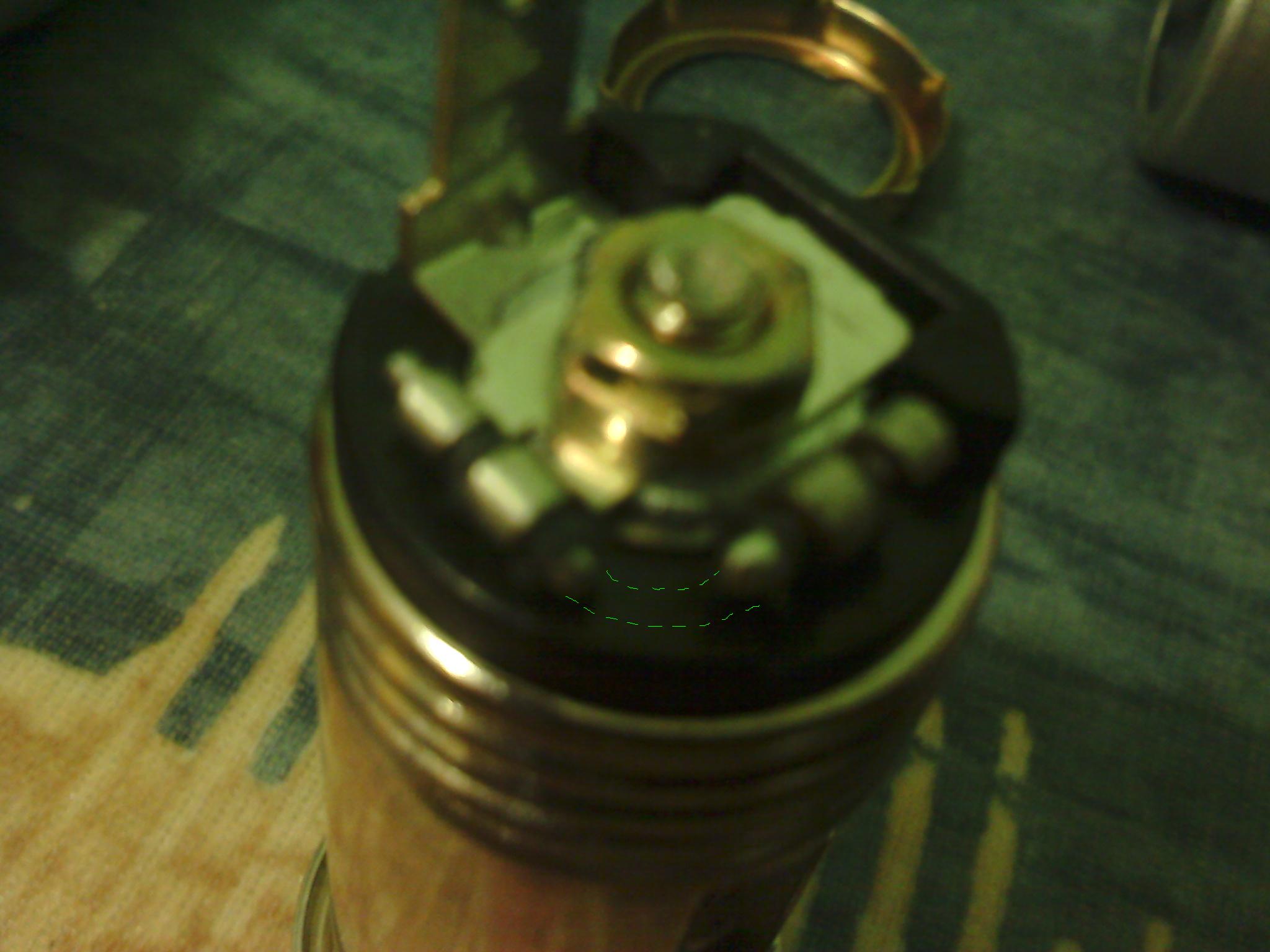

На прошлой неделе перегорел предохранитель прикуривателя, думаю, не выдержал, т.к. с сыном игрались прожектором-фарой(от прикуривателя) на магните на крышу который, он от пульта ещё поворачивается куда надо) и одновременно работал подогрев на максимум ч/з тройник. Поставил новый, опять поигрались) но всё нормально. Через несколдько дней перестала работать жопогрейка, отказал прикуриватель, пред впорядке. Хорошо есть эта тема, разобрал - перегорел оловянный проводок/предохранитель в самом прикуривателе. убрал шайбочку/изоляцию, заработал. Долго не врубался, а чо это лампочки вместе с прикуривателем не заработали?)) А они перегорели)) Купил обычные, но видел светодиодные, если эти сгорят, попробую их.
А в пепельнице у меня хранится пульт от ДВД, тоже не курю, но подсветка там мне всё таки нужна)
Добавлено спустя 2 часа 5 минут 44 секунды:
Добавляю фото перегоревшего оловянного проводка с обратной стороны прикуривателя. Пунктиром обозначена его сгоревшая часть. Проводок изначально в изоляции, в перегоревшем месте она стала тоненькая, её я отрезал.

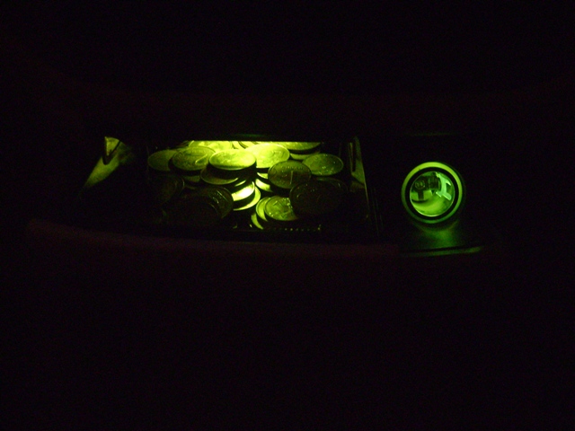

Вот так должно быть =)
Я там храню монетки =) Тоже не курю =)
