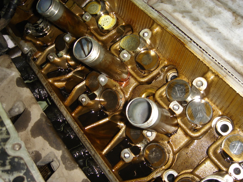

в теплом гараже где-то +15, стартер крутит отлично, попробую добраться до ФХП и свечи хочу просмотреть, не уверен что они в отличном состоянии, сегодня вскрою, потом отпишусь каков результат
мде, добрался до свечей и был просто в шоке :o , как так? свечи 1-го и 3-го цилиндра были не просто мокрые, а конкретно в масле!!! заглядываю в цилиндры через свечное отверстие - там сухо, ничего не понимаю, хотя можно предположить что масло каким-то путем попало в свечной колодец (потому-ша ключ свечной в масле был кохда я его со свечой вытаскивал), кроме того когда снимал впускной коллектор, обнаружил в нем бензин (около 100 грамм ???????) Короч в итоге свечи почистил, прожег, ФХП промыл, собрал и завелась с первого пуска. Есть еще один момент - бензин в картер по всей видимости шел, т.к. уровень масла был выше уровня (по щупу на 1,5 см) эт чаво ТНВД менять чтоли нада?
З.Ы. жаль тока до форсунок не добрался прочистить, на сей момент времени не оказалось, думаю в ближайшее время все-таки до них доберусь

Масло в свечном колодце - треснул стакан свечной или щель появилась/резьба....
На моей такое же было, но у предыдущего владельца, ему там этот стакан на герметик еще садили. На фото малость видно красный герметик на одном из них.
Кстати, делали ему года три-четыре назад, и всё нормально, ничего не сопливит, не течеет.

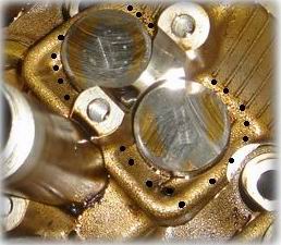

После простомтра данного фото хочу спросить, мож кто знает, когда я скидывал крышку клапанов, обнаружил что вокруг всех компенсаторов набиты керном какие-то начески, это собственно для чего сделано, от шумов чтоли пытались избавиться?

Каких компенсаторов, на боковых зеркалах клапанных чашек что ли керном набили? Тогда это косяк, извращение...
Если на днах чашек - тогда это просто их метили при разборе, но тоже извращение...
Вот пришлось маленько над выкладкой поиздеваться но так мне проще объяснить то что я увидел. (Черными точками обозначены отметины от керна)

СообщениеДобавлено: 31 янв 2009, 21:42
Сообщения: 1393
Репутация: 100
Вообще еб-утость, в чём смысл?.. Хотели так заузить колодцы? Придурки...
