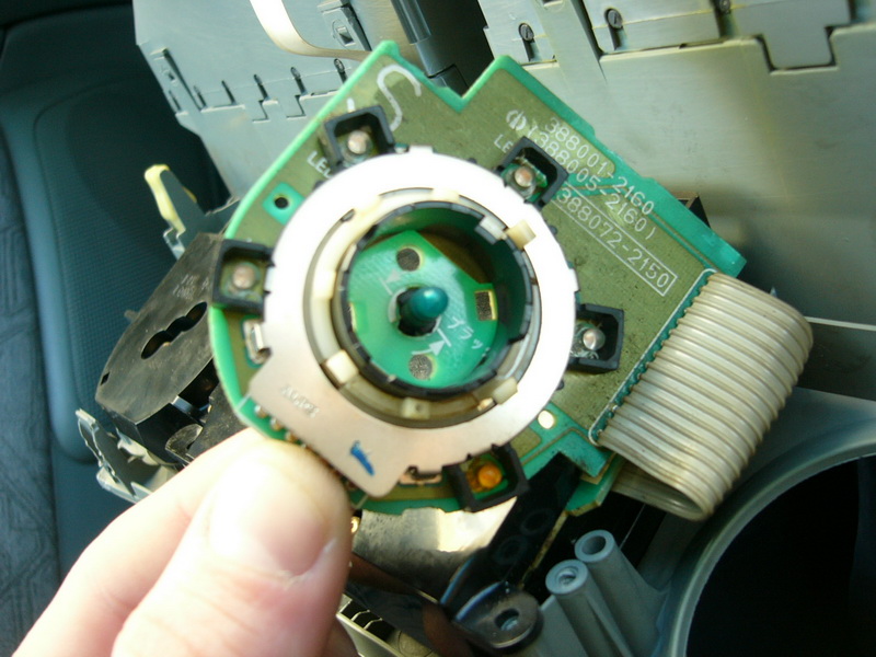

а у меня лампочка на крутилке направления обдува не горит (левая крайняя) :(
кстати, а 3 клавиши между направлениями и температурой тоже должны подсвечиваться?! а то они тоже не подсвечиваются...
может у кого все таки есть фотка лампочки :oops: а то разбирать, а потом только искать лампочку не охота, хочется уж разобрать, поставить и собрать сразу!

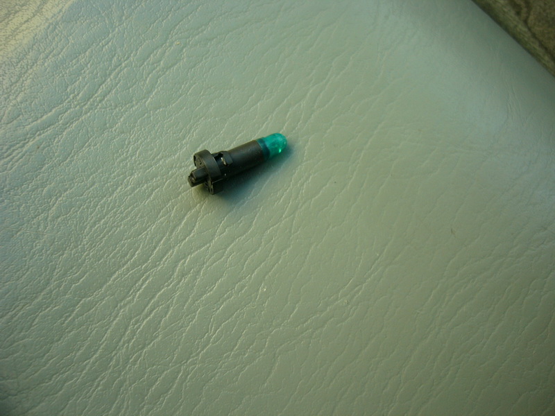

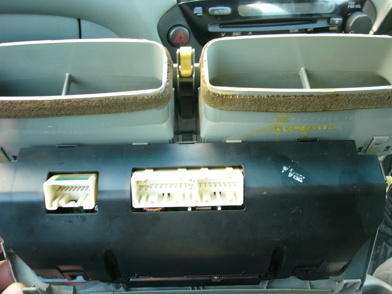

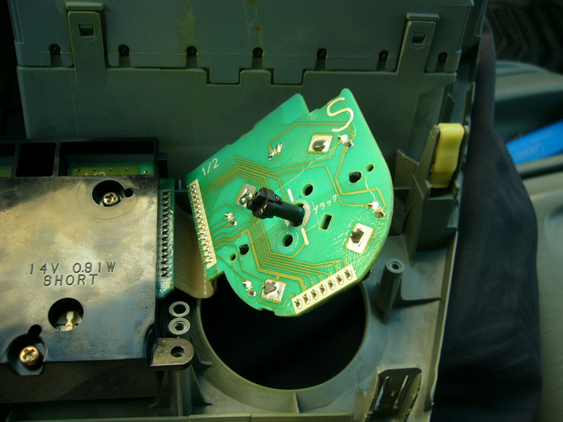

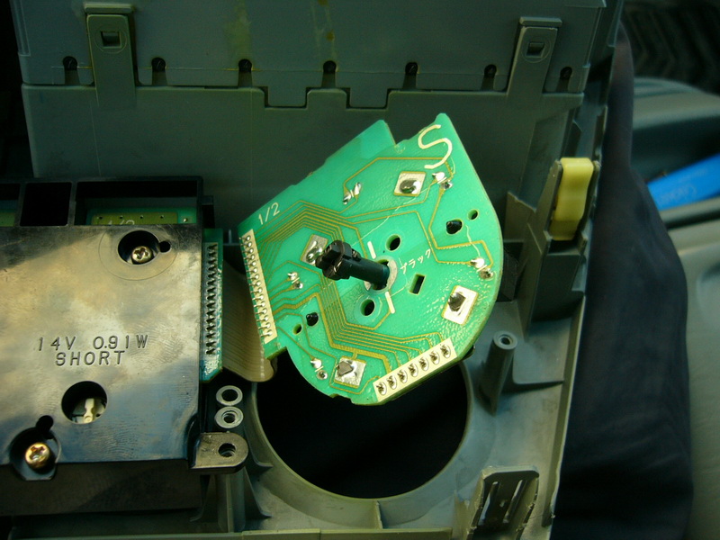

Тут всё!!! Держите.
P1060665.jpg [ 166.28 КБ | Просмотров: 4719 ]
P1060663.jpg [ 146.89 КБ | Просмотров: 4692 ]
P1060662.jpg [ 161.04 КБ | Просмотров: 4706 ]

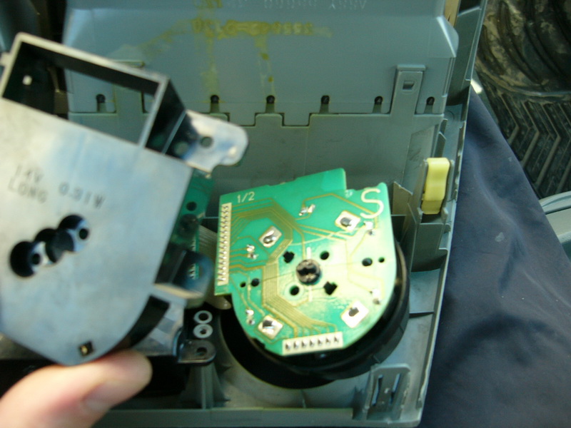

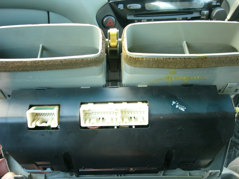

СообщениеДобавлено: 17 мар 2009, 17:03
Зарегистрирован: 11 янв 2009, 04:00
Сообщения: 214
Репутация: 11
ещё
P1060670.jpg [ 131.2 КБ | Просмотров: 4703 ]
P1060668.jpg [ 162.67 КБ | Просмотров: 4736 ]
P1060666.jpg [ 143.01 КБ | Просмотров: 4698 ]

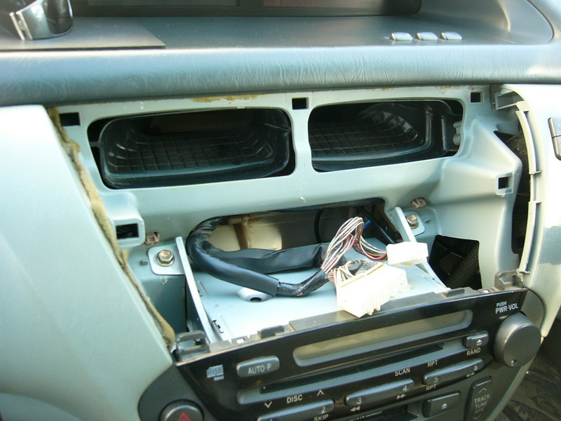

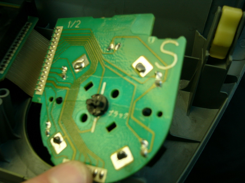

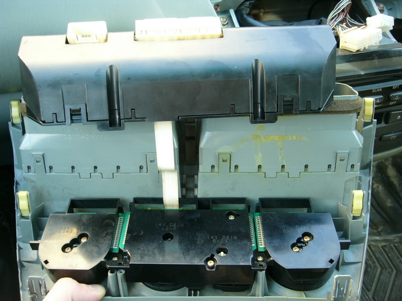

СообщениеДобавлено: 17 мар 2009, 17:04
Сообщения: 214
Репутация: 11
и ещё
P1060673.jpg [ 146.24 КБ | Просмотров: 3784 ]
P1060671.jpg [ 162.33 КБ | Просмотров: 3770 ]
ARDEO ZZV50-99г.
СообщениеДобавлено: 17 мар 2009, 17:24
Сообщения: 1086
Тем: 39
Откуда: Подлужковье
Репутация: 12
они даже в нутри одной серии имеют различия.
или модель сборки разная климата или поставщики были разными. но внешне всё один в один, а разбирал, всё другое. прикольно.
