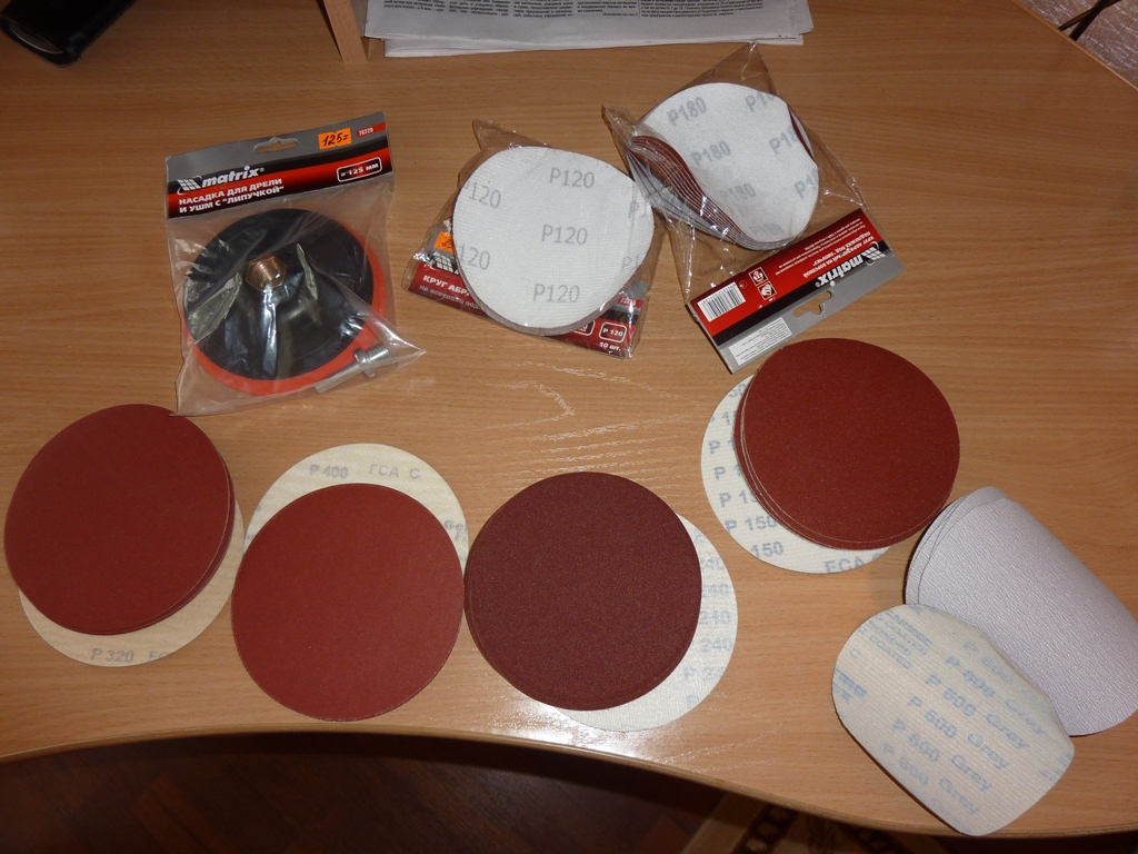

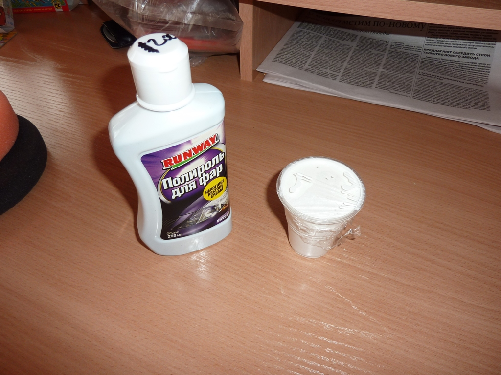

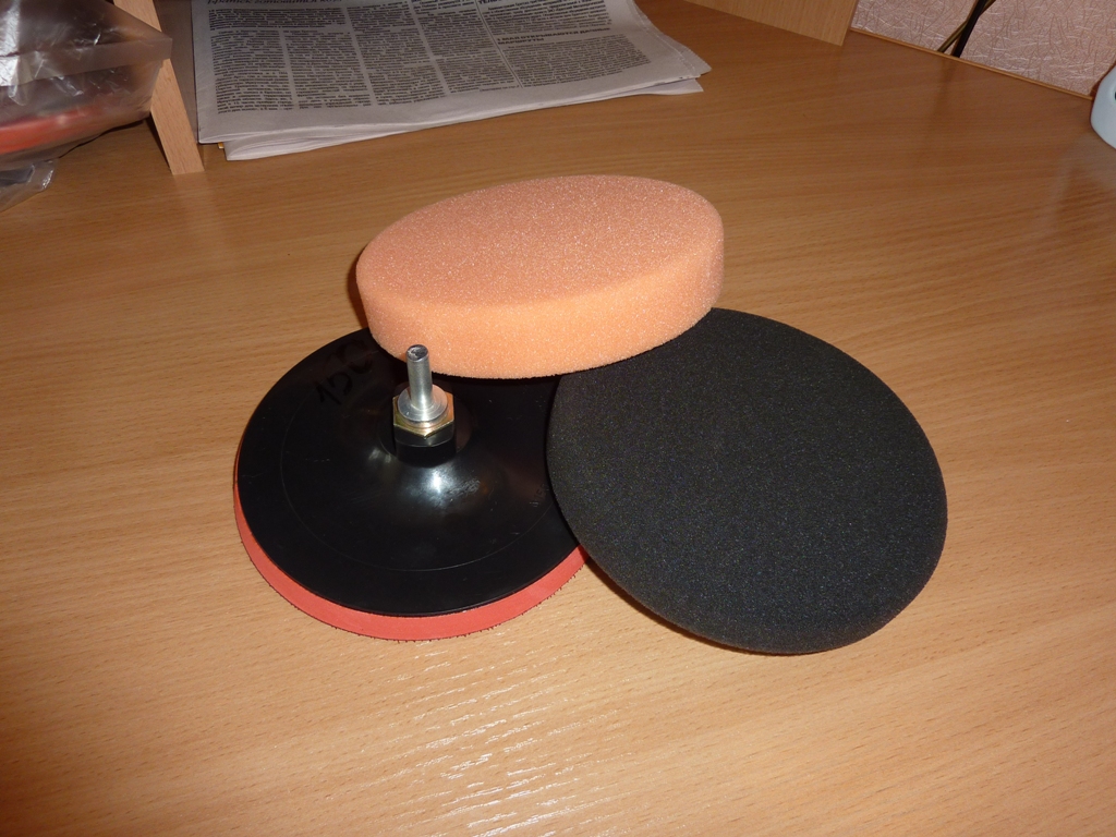

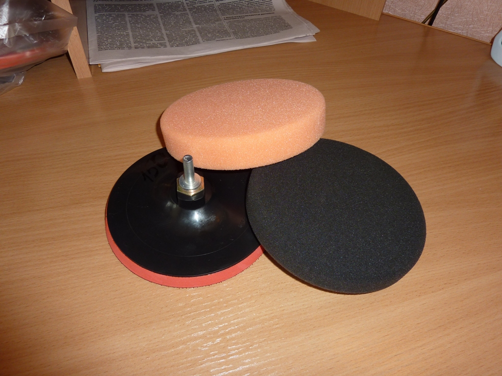

Собираюсь выделить какой-нибудь выходной для полировки фар.
Прочитал вот эту инструкцию, вроде ничего особо сложного нет. Только вот наждачек с зернистостью 1500, 2000 и 4000 не нашел, поэтому есть вопросы.
Куплено:
- насадка на дрель (или шуруповерт) и абразивные круги зернистостью: 120, 150, 180, 240, 320, 400 и 600. Диаметр насадки и кругов 12,5 см.
- насадка на дрель диаметром 15 см и два поролоновых круга того же размера - один жестче, другой мягче.
- абразивная полировальная паста 3М №09375 (=№2, 100 г.)
- абразивная полироль помельче
Забыл только купить войлочный (или как его там) мягкий круг для окончательной полировки.
P1090106.JPG [ 507.01 КБ | Просмотров: 4418 ]
P1090110.JPG [ 514.29 КБ | Просмотров: 4418 ]
P1090113.JPG [ 498.05 КБ | Просмотров: 4418 ]
Теперь вопрос. Перед тем как перейти к пасте надо поработать двумя-тремя наждачками (у меня на фарах есть глубокие царапины). Какую зернистость использовать? Не хочется испортить фары.
Последний раз редактировалось vlad-&-slav 02 май 2013, 22:59, всего редактировалось 3 раз(а).

СообщениеДобавлено: 02 май 2013, 22:04
Сообщения: 335
Тем: 20
О машине: 3S-FSE SV50
Репутация: 116
Теми наждачками которые у тебя есть можно наделать очень глубоких рисок. Я бы начал с 1200 и дальше мельче. Возьми в гараже подкассетник от аудио кассеты (наверняка валяется в углу) и на нем потренируйся.
 Заголовок сообщения: Re: полировка фар
СообщениеДобавлено: 02 май 2013, 22:07
Так ведь нет у меня кругов с такой зернистостью. Поэтому и спрашиваю, может кто знает, какие из тех, что есть в наличии, подойдут.
За совет с подкассетником спасибо. :good: :beer:
СообщениеДобавлено: 02 май 2013, 22:09
Сообщения: 335
Тем: 20
Репутация: 116
И если есть глубокие царапины, то чтобы их убрать нужно равномерно снять слой фары толщиной в эту царапину или натереть ямок с плавным переходом.
Добавлено спустя 2 минуты 8 секунд:
Я брал не круги а простые листы. Вырезал круг. Клеил на них липучку и липил на круг с липучкой.
