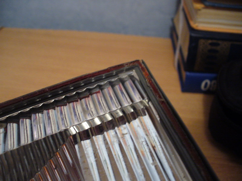

Ардешка в ремонте по жести.Стопари приобретены новые.
А те что пострадали в дтп пошли на экспиременты.

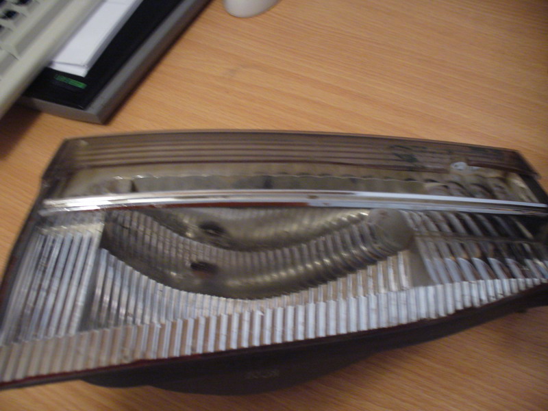

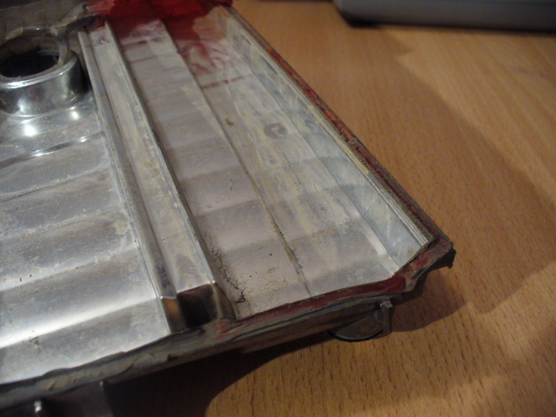

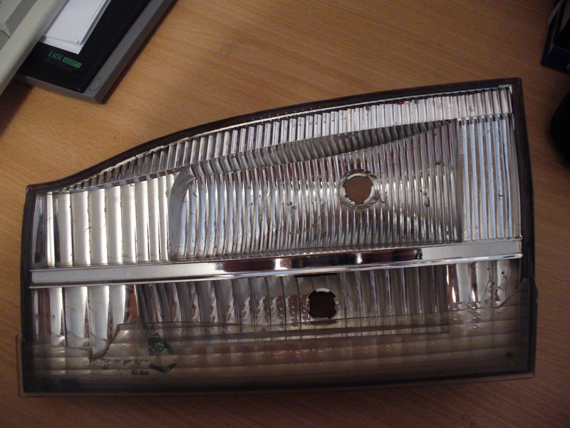

И так ! Что мы имеем?
большой габарит- места внутри мама не горюй, можно даже собрать блок отражателей под светодиоды, в любой комбинации, плюс к этому добавить светиков и на задний ход.
Но! Вопрос: как отделить аккуратнеько само стекло от фары ума не приложу.
Оно впаяно намертво.Кто что посоветует???
з.ы. на фото сам фонарь, стекло держалось на скотче.
P1070199.jpg [ 149.58 КБ | Просмотров: 1269 ]
P1070200.jpg [ 118.51 КБ | Просмотров: 1262 ]
P1070198.jpg [ 114.83 КБ | Просмотров: 1266 ]

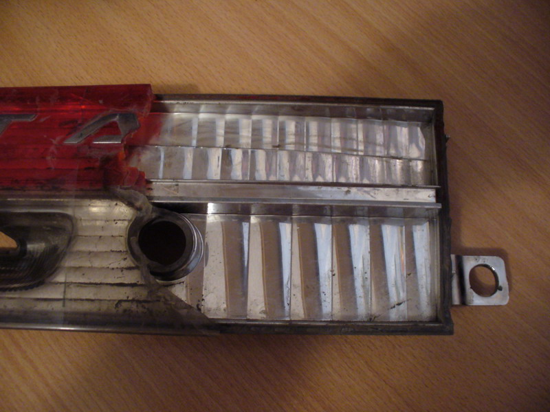

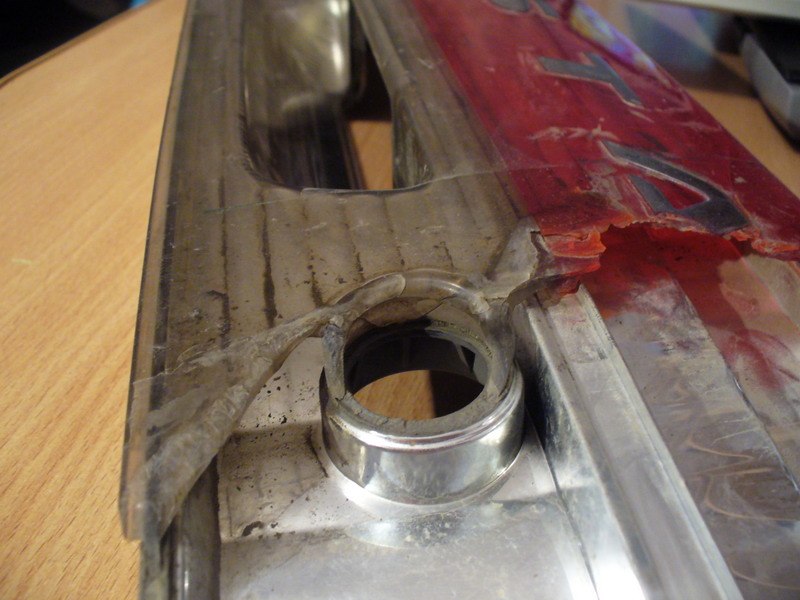

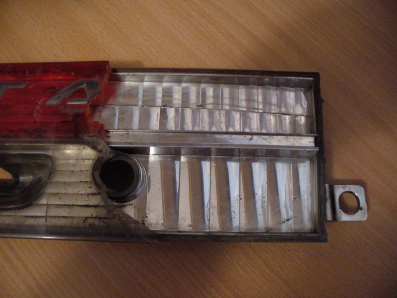

стоп планка.Мдаа :( :( :( здесь будет всё сложнее.
Кольцо под замок и ухват для руки тоже впаян заодно.
если отделить стекло по контору, то как отсоединить там полная засада. :(
места внутри тоже предостаточно. :D
P1070203.jpg [ 127.09 КБ | Просмотров: 1263 ]

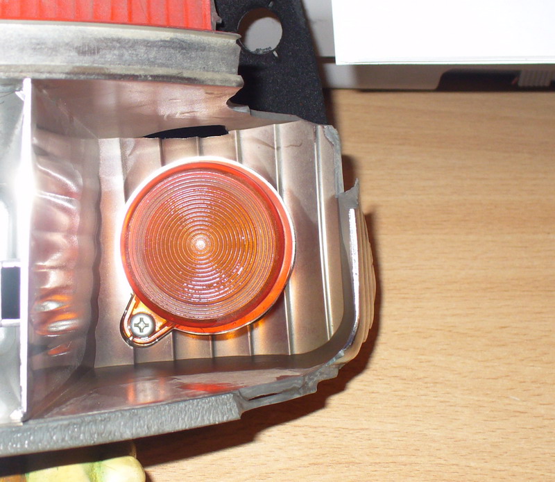

Да, и ещё интересный факт.
В стопаре колпак поваротника прикручен к блоку фары.Кругом зеркальные отражатели.Если его убрать и поставить желтую лампу, каков будет эффект?
Будем экспериментировать

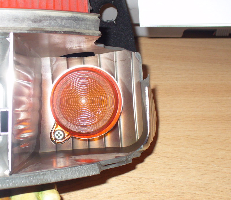

P1070205.jpg [ 162.86 КБ | Просмотров: 1262 ]
СообщениеДобавлено: 24 мар 2010, 01:43
Зарегистрирован: 09 фев 2010, 04:00
Сообщения: 38
Я дак нагрел фару феном и разрезал канц ножем... Как пластилин идет. Главное не перегреть, а то начинает съеживаться в непредсказуемых направлениях. Сделал все свои дела и склеил на клей-герметик. Получилось конечно немного жОпненько, но я думаю для первого раза нормально :) До инета путнего доберусь - скину.
Ждем!
Ну то что феном греть это однозначно, про духовку и речи быть не может (да и любимая за такие фокусы пришибёт и запечёт в этой же духовке с запчастями от любовницы :( ).
Остался один вопрос: как отсоединить в районе отверстия под замок?
пойду пройдусь по магазинам, есть идея попробовать найти маленькиий диск (под размер) и его примострячить на шуруповёрт.
Ну или завести знакомого среди дантистов ( у них то фрезы разные есть)
