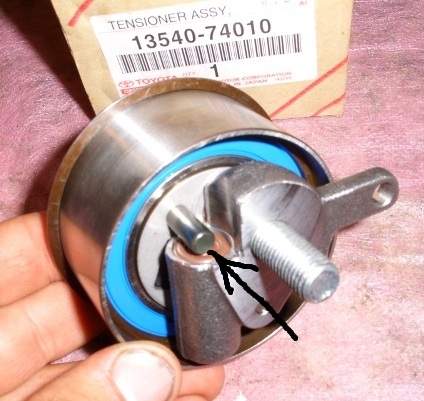

Это я понял, проблема в другом. На новом натяжном ролике, при его установке вылетел болт, с обратной стороны ролика отщелкнулась еще одна пружинка, и она на место не встает.
Не могу найти тему, где есть фото обратной стороны ролика. :dash:
Добавлено спустя 18 минут 4 секунды:
После того как вылетел болт, в этом месте (фото) выскочил еще один металлический штырь, и сдвинул ролик.

Это и есть штырь натяжителя. Чтобы взвести обратно, нужно ролик прикрутить на место и шестигранником очень медленно взвести натяжитель (т.е. утопить этот штырь на место) и вставить чеку, либо взвести и удерживая установить ремень ГРМ. Мы с братом взводили в тисах.

На старом ролике, при снятии пробовал так сделать, но ничего не получилось, может просто его заклинило.
Буду пробовать ставить первый новый ролик на место, а то я уже собрался второй ролик покупать. :roll:

Нужно ключом тянуть к радиатору, он сжимается очень туго. На натяжителе есть пластиковая заглушка, вроде мы ее делали вниз, там масло стекало и сжималось в тисах легче. В этом положении натяжитель потом не работает, переворачиваем вверх заглушкой и подождав убираем чеку все будет в норме. Можете на старом сперва попробовать.
