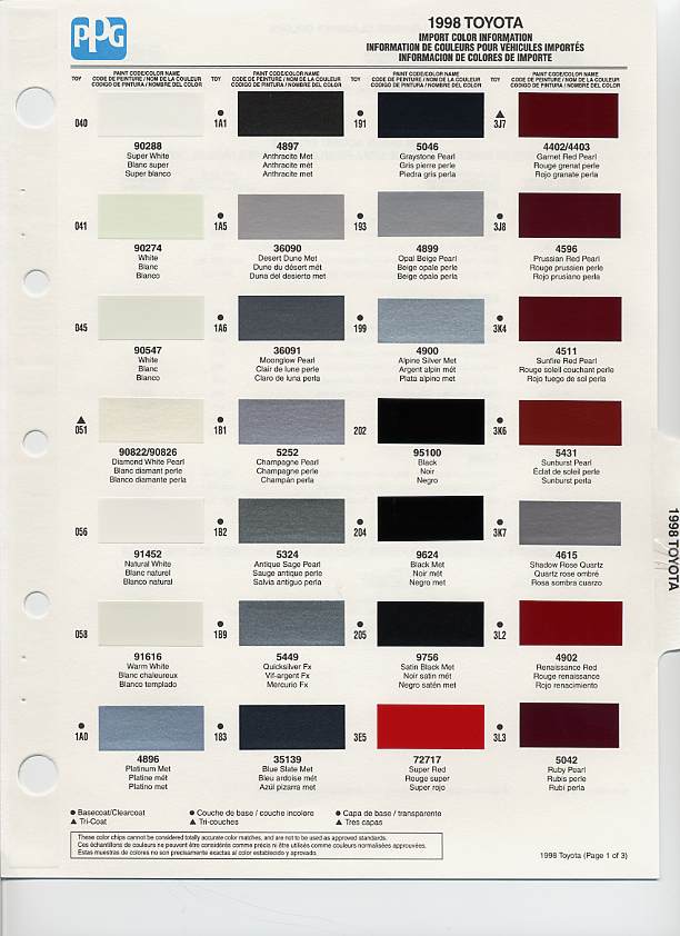

СообщениеДобавлено: 04 июн 2009, 09:26
наткнулся на таблицу цветов краски тойот по периодам выпуска, качество не очень, но разобраться можно:
http://www.toyota-club.net./files/techd ... _chart.htm
1998-01.jpg [ 62.05 КБ | Просмотров: 15322 ]
