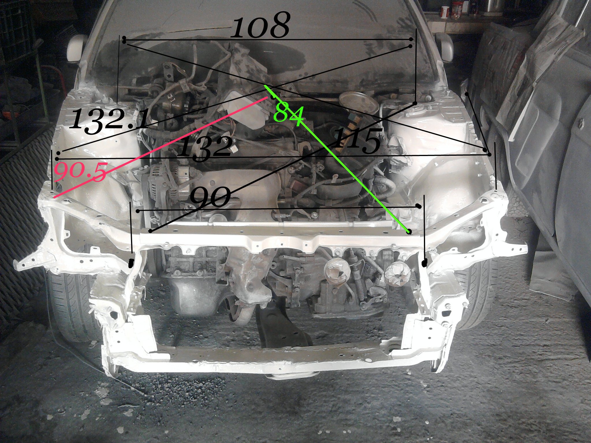

по схеме:
А ~ 90см (не подлезть точно измерить)
Б = 132 см
В = 132,1 см
Д = 108 см
Ж= 115 см
Е = 55 см, а если отложить от стойки до отверстия, то 57 см
По схеме не понятно, толи Г= В, толи другая?!
у меня крылья закрывают ,там отверстий больше не видно, есть отливы может до них нужно?!
PS: Эти размеры для кузова v50-55!

ВОТ ЧТО ВЫШЛО, СПС ВСЕМ ЗА УЧАСТИЕ В ДОБЫЧЕ РАЗМЕРОВ
Комментарий к файлу: РАЗМЕРЫ V50-55
Фото1136.jpg [ 614.41 КБ | Просмотров: 6527 ]
#G_03
Viber/WhatsApp 89992030480
https://vk.com/andrey_garag
Последний раз редактировалось pavanik_27 11 янв 2012, 06:56, всего редактировалось 3 раз(а).
на фото кузов V50!

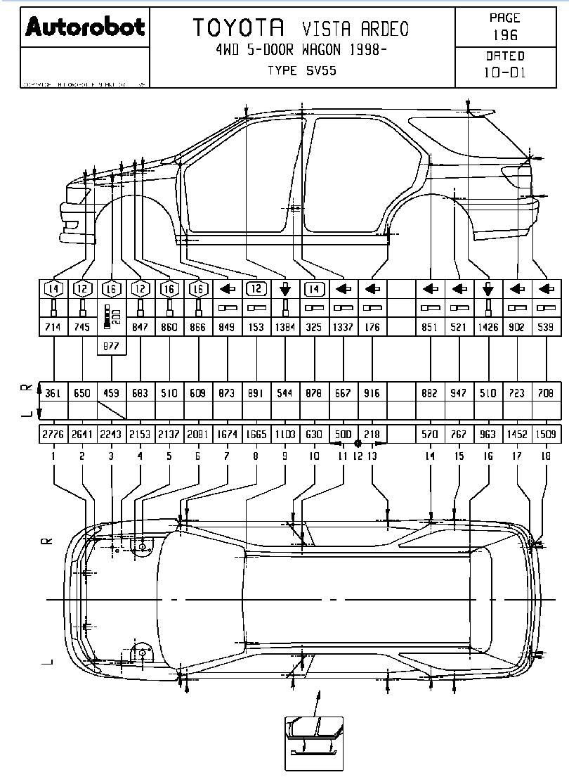

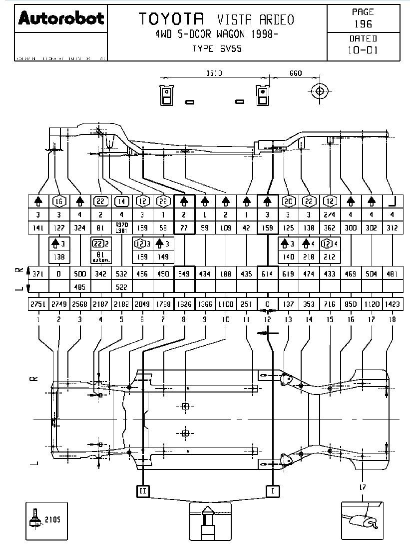

Геометрия кузова VISTA ARDEO из базы данных стапеля для восстановления геометрии кузова Autorobot.
b93b03b6a19f24e4bf542acc82a4e9952e9fdb158566482.jpg [ 147.85 КБ | Просмотров: 6152 ]
d00696890eddd129ba557e29edc0c8662e9fdb158566483.jpg [ 144.46 КБ | Просмотров: 6152 ]
Как этим пользоваться не знаю, лучше конечно спросить у кузовщиков, только именно у тех кто серьёзно рихтовкой занимается и знаком с картами кузовных размеров. Костоправам из разряда маляров-штукатуров эти бумажки будут бесполезны, максимум что они сделают - это вид как-будто что-то понимают, а действовать будут по правилу: если повреждение меньше кулака, то можно не выправлять, достаточно просто зашпатлевать и выставить зазоры.

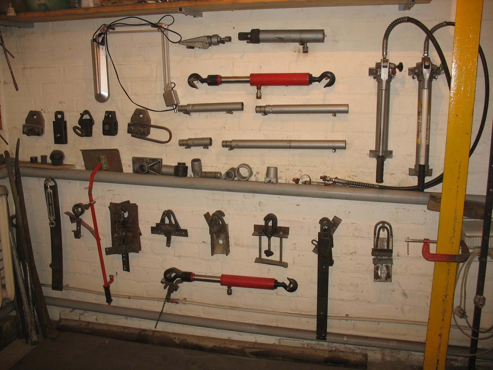

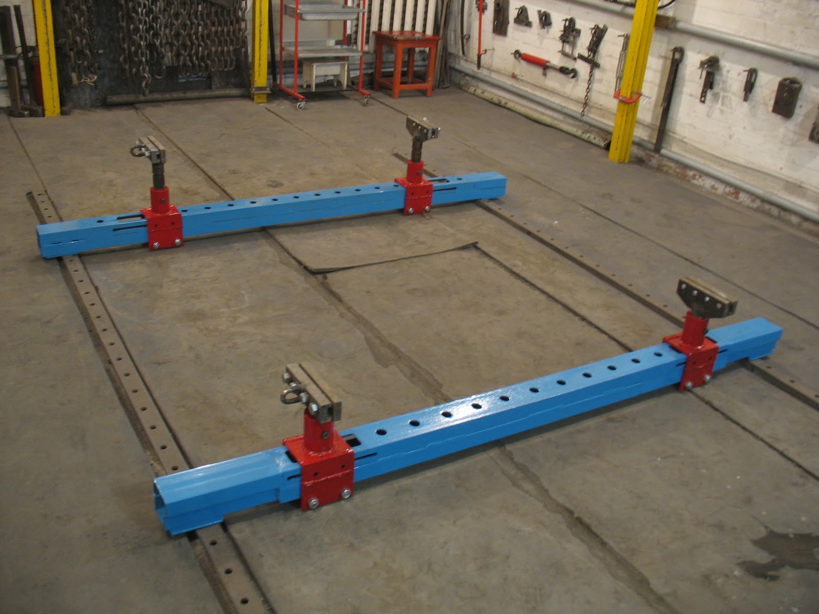

Я не говорю бежать в сервис и вытягивать на роботе, это неоправдано дорого для наших машин. Достаточно найти человека который занимается тем же самым, но в гаражных условиях, при этом его рабочее место должно выглядеть примерно так:
IMG_0019.jpg [ 281.92 КБ | Просмотров: 6152 ]
_021.jpg [ 215.48 КБ | Просмотров: 6152 ]
Помните, что сочетание хорошего маляра и рихтовщика в одном человеке встречается крайне редко, как правило это два разных человека которые работают в паре и каждый выполняет сугубо свою работу.
Да и ещё передняя часть универсала и седана по средние стойки кузова включительно одинакова (за исключением возможного наличия люка в крыше), поэтому эти данные можно частично использовать и для седана. Насчёт седана если что-то будет конечно выложу сюда. Ещё знаю что можно запросить кузовные размеры у ближайшего официального дилера ТОЙОТЫ (это официальные рекомендации технического сайта http://www.toyota-tech.eu), там они будут в намного более понятном виде в аксонометрии и с диагоналями, но сколько это стоит не знаю. Надеюсь эта инфа будет кому-то полезна. Всем безаварийной езды на дорогах!
