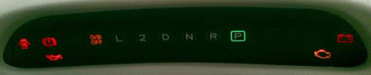

всем доброго дня!
подскажите, все ли лампочки должны загораться при включении зажигания на панели приборов, находящейся за рулем?! у меня такое ощущение, что некоторые лампочки просто не горят :( например: режим SNOW загорается при его включении, а PWR нет!
может у кого фотки заодно есть как разбирать, менять, ну и какие лампочки там нужны... (заранее благодарен)
добавил фотку панели, которою имею ввиду :) (заодно дверь открыл и ножник нажал)
лампочка пристегнут пассажир или нет, режим PWR - точно не горят! может и еще чего нужно посмотреть!
Комментарий к файлу: панель приборов

СообщениеДобавлено: 12 май 2009, 23:54
Зарегистрирован: 03 фев 2008, 04:00
Сообщения: 285
, эта лампочка загорается если этот самый пассажир сидит на своем месте. У тебя сидел? И она горит на большом дисплее (где спидометр, с лева в верху)
PWR должна гореть зеленым
изучай:
