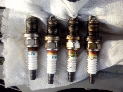

Сегодня вот такую беду увидел, 3 и 4 свеча в масле, а выкручивались даже с ключа тяжело, как будто внутри липкая жижа их держит
FNPGqBSVBYc.jpg [ 466.25 КБ | Просмотров: 1412 ]
 Заголовок сообщения: Re: Троит и масло на свечах
СообщениеДобавлено: 03 июн 2013, 23:46
На 3 и 4 масло в свечном колодце, прокладку под крышкой менять нужно. А свечи туго потому что очень давно похоже не выкручивались.
СообщениеДобавлено: 03 июн 2013, 23:59
Сообщения: 1510
Тем: 42
Репутация: 385
Я с Жекой разговаривал нашим, он сказал что скорей всего кольца пропускают масло, либо колпачки. Но версия с прокладкой тоже живёт, так как у меня был зимой большой перегрев.
СообщениеДобавлено: 04 июн 2013, 00:06
Так на фотках свечи со стороны электродов вроде сухие и масло как будто с верхней части вниз шло при откручивании. Или я неправильно вижу? Когда колпачки пропускают, то резьба вся мокрая в масле снизу и не прикипает так. И отложений масла на электродах не видно(если кольца).
СообщениеДобавлено: 04 июн 2013, 00:12
Сообщения: 1510
Тем: 42
Репутация: 385
Да, скорей всего масло было сверху, от катушек шло. Даже сам ключ был весь в масле. Значит грех на прокладку ГБЦ?
СообщениеДобавлено: 04 июн 2013, 00:14
Репутация: 2079
на прокладку клапанной крышки...
СообщениеДобавлено: 04 июн 2013, 00:17
Вот именно клапанной крышки.
СообщениеДобавлено: 04 июн 2013, 00:18
REMONT-1ZZ.RU
Сообщения: 1991
Откуда: НОВОСИБИРСК
О машине: С888ЕВ.154RUS
Репутация: 499
Прокладка клапанной крышки, ее нужно менять,масло на резьбе,плюс "кариес" на электродах, которые к стати отслужили свое уже давно, но фото может искажать истинные зазоры,говорит об употреблении масла.
Добавлено спустя 2 минуты 7 секунд:
...... отложений масла на электродах не видно(если кольца).
Это как масло на электродах откладывается?
МОЙ САЙТ http://remont-1zz.ru
СообщениеДобавлено: 04 июн 2013, 00:25
Обычно кокс на торце со стороны электродов. Вы же делаете движки, знаете.
СообщениеДобавлено: 04 июн 2013, 00:36
REMONT-1ZZ.RU
Сообщения: 1991
Откуда: НОВОСИБИРСК
Репутация: 499
Да нет, не совсем как бы кокс,вот такие вот отложения,они как известковый какой камень,да,может быть и другого цвета,это говорит о поступлении масла в камеру сгорания.
СообщениеДобавлено: 04 июн 2013, 00:42
Репутация: 2079
да тут колпачкам конец...
СообщениеДобавлено: 04 июн 2013, 00:48
Сообщения: 1510
Тем: 42
Репутация: 385
спасибо ребят, это я себя на капиталку настраиваю :)
СообщениеДобавлено: 04 июн 2013, 00:51
Ну я считаю коксом, т.к. это все таки больше сгоревшее масло. В химический состав не вдавался, но обычно чем больше расход масла тем отложения как бы рыхлее.
СообщениеДобавлено: 04 июн 2013, 01:42
Сообщения: 557
Репутация: 212
Я так понимаю что и на катушках было масло???
Ну начни с малого поменяй прокладку клапанной крышки. Раз был перегрев то резинку могло подсушить она потеряла свои свойства
СообщениеДобавлено: 04 июн 2013, 07:52
Сообщения: 1510
Тем: 42
Репутация: 385
Ещё бы знать как её поменять, вроде номер каталожный нашёл, а по замене на форуме ничего не увидел
Добавлено спустя 11 минут:
Да и вообще что то я слегка раскис и расстроился, накатили все проблемы вместе
