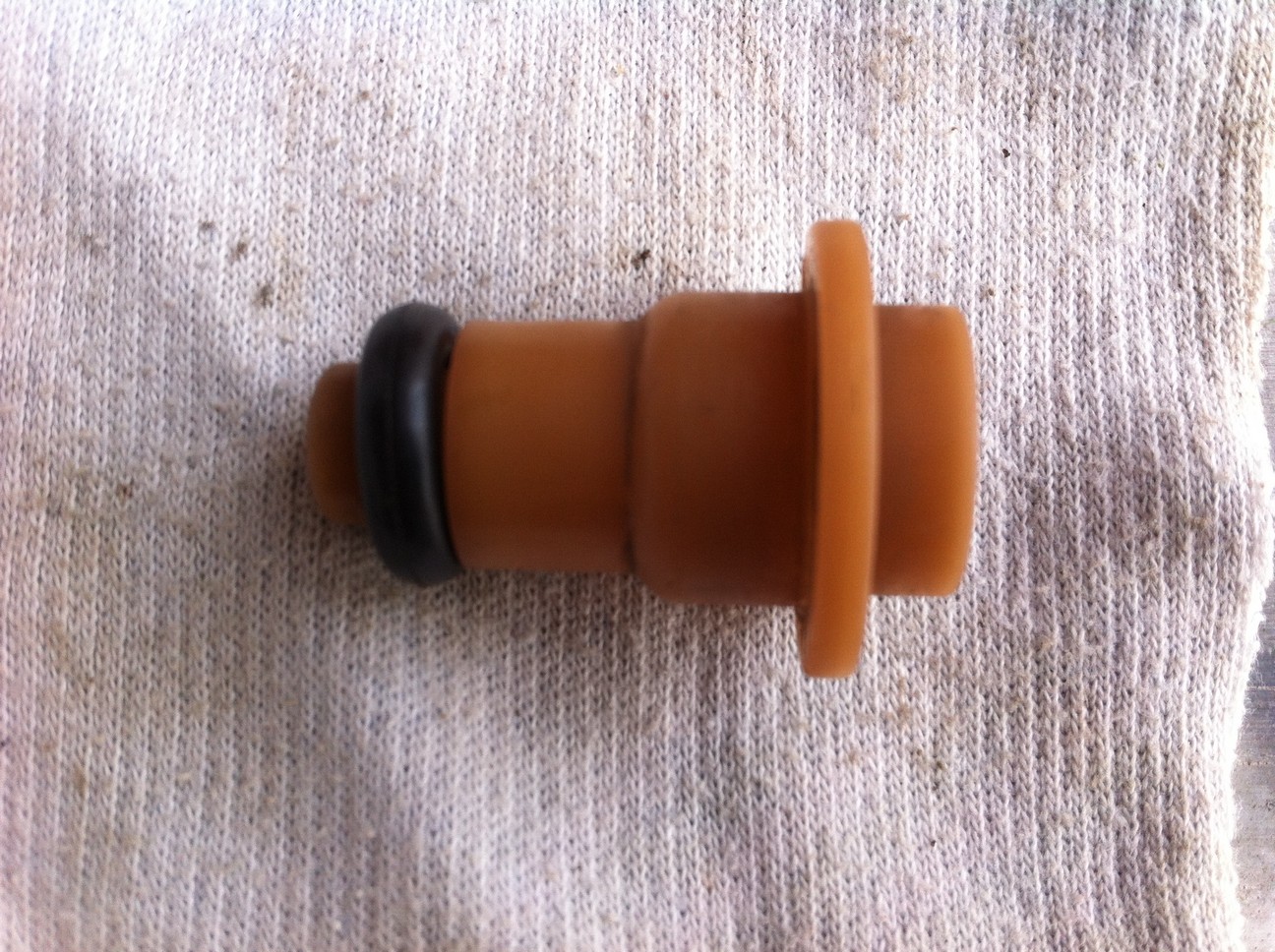

В общем купил я все эти резинки, и сегодня поставил. Единственное что меня смутило так это сам регулятор давления, он у меня какой то пластиковый?! На всех тех фото, что я его видел он металлический, почему у меня пластик, или это не играет никакой роли? Вроде бы пока она заводится с первого раза, но завтра еще смотреть буду, о результатах доложу :)

СообщениеДобавлено: 25 июн 2013, 04:55
У меня он тоже такой же пластмассовый!

В общем я поменял резинки эти, все собрал, в течении вечера покатался, поставил машину и завожу в гараже через 40 минут, с полтыка! Еще 40 минут, опять с полтыка! Епрст, сегодня поездил по работе, опять со второго раза только, но правда стало ощутимее лучше, то есть раньше давление падало уже через 5-10 минут, то счас полчаса и можно еще завести с первого раза, но дольше уже беда. Что делать я уже не знаю, может заменить этот регулятор давления все таки на металлический?
Кстати, если я не ошибаюсь, то этот пластиковый регулятор шел вместе с фильтром, может это просто заглушка? :D

Не,я фильтр отдельно покупал,регулятор не менял,я ещё фхп почистил,щас хорошо заводится,правда прогревочные поднялись на 150-200 об.,соответственно на пару литров больше кушать стала,хх-650 на прогретом,и на D-почти не падают,650-600, но говорят так и должно быть,а заводиться с утра с оборота,а не с 10-го!!
 Заголовок сообщения: Re: проблематичный пуск двигателя после стоянки
СообщениеДобавлено: 25 июн 2013, 12:27
это не регулятор, регулятор у нас в тнвд (редукционный клапан). это или просто уплотнитльная втулка, или обратный клапан насоса...

это не регулятор, регулятор у нас в тнвд (редукционный клапан). это или просто уплотнительная втулка, или обратный клапан насоса...
Скорее всего просто втулка, ибо я уже устал этот погружной насос ковырять, все новое там стоит. И на схемах его нет, не применяется он там. 23280-22010 в вистах только на 1ZZ http://www.japancats.ru/fullinfo.aspx?p ... &office=ru

Короче мужики объесняю. Сам фильтр (черный сменный элемент) Одинаковый на многих Тойотах. На обычных движках там действительно стоит регулятор давления (металлическая хрень). В наших движках его там нет, а дырка затыкается этой пластсмассовой заглушкой. Давление регулируется (вот тут я не совсем точно знаю, но помоему) в ТНВД и и еще там где-то на топливной рейке стоит клапан, поэтому у нас и обратка стоит, все излишки бенза возвращаются обратно. Все резинки поменял - молодец. Но есть еще один клапан про который все забывают, я про это уже где-то здесь писал. Именно ОБРАТНЫЙ КЛАПАН не путать с регулятором давления. Находится он в ВЫПУСКНОМ патрубке погружного (который в баке) бензанасосе. Является его частью и представляет собой подпружиненный резиновый конус. Со временем дубеет, и снашивается. Выход - замена бензанасоса.
Гос. номер - О156ММ

Могу точно сказать, что регулирует низкое давление именно редукционный клапан в тнвд (на его выходе шланг резиновый под хомутом). Он держит в районе 4 кг. Обратный клапан на электробензонасосе держит не менее 6-7кг, а аварийный ничего не регулирует и настроен он гдетотна 130 кг. А та пластиковая хрень дейсвительно переходная втулка, которая как пятое колесо (жертва унификации).
