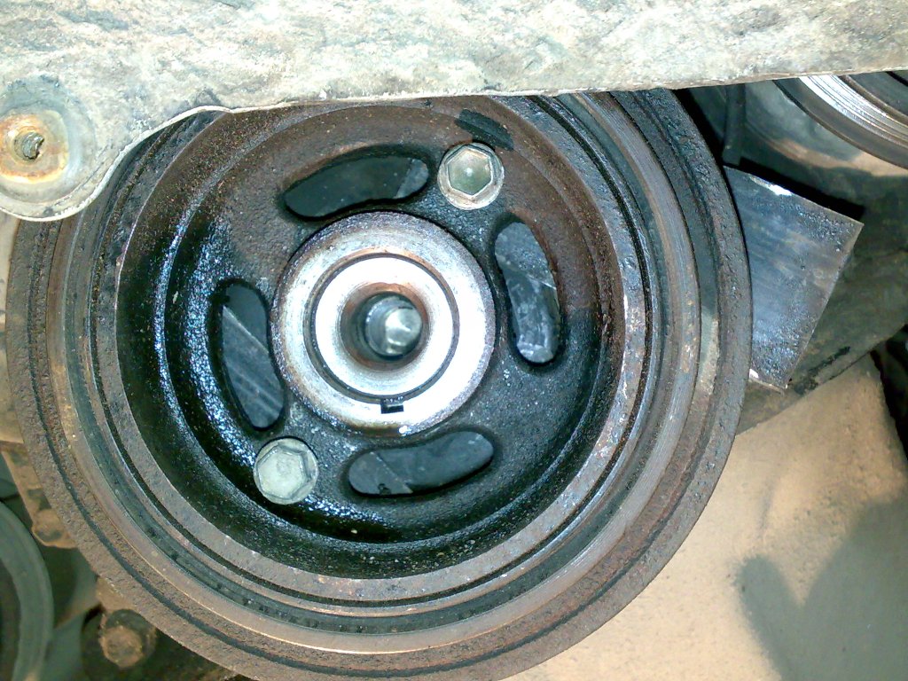

Спрашивал тут насчёт ремня ГРМ, в какую сторону стрелками ставить. Никто так и не ответил. Вчера сам разобрался и заменил ремень с роликами. Теперь сам отвечу на свой вопрос, вдруг у кого будет аналогичная ситуация. На ремне фирмы SUN есть стрелочки, на них можно не обращать внимания. Там есть две поперечные риски: белая сплошная и розовая пунктирная. Эти метки нарисованны специально чтоб при установке ремня совмещять их с метками на шкивах и не считать по зубцам. Белая сплошная совмещается с риской на шкиве ГРМ, пунктирная с меркой на коленвалу. А шкив коленвала я снимал при помощи стальных пластин и двух болтов вкручивая их в отверстия в шкиве коленвала
