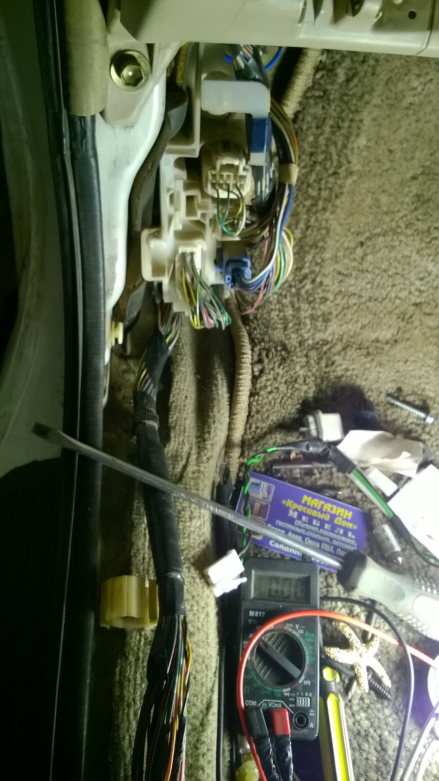

ребята , подскажите где искать провод обогрева заднего стекла в районе водительского порога ? писали черный - но я проверял все черные провода - ни один при включении кнопки не дает +12В , в каком жгуте его искать ?
Sight_2017_01_14_180846_427.jpg [ 483.04 КБ | Просмотров: 1692 ]

по моему в районе пассажирского порога

вот . я в жгуте черный провод прозвонил - не он , еще посмотрел какого цвета идет на стекле самом ( оранжевый ) - оранжевый в жгуте тоже не дает результата . есть черный еще оченнь толстый - но это я так думаю же идет антенный . Кто знает к какому цеплять то ?

А на нити подогрева стекла , питание после включения идёт? Я бы сделать так, вместо нагревателя повесил контрольную лампочку , включил нагреватель и начал по одному отключать разьемы, которые идут на задний жгут. Как только лампочка погаснет, в том разьеме и надо искать этот провод. Жгут может идти как по левому так и правому борту.

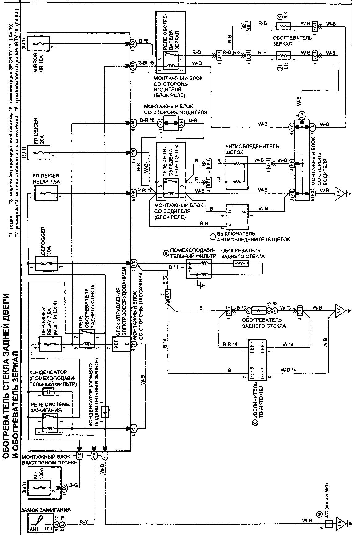

Так лучше ставить доп реле с управлением от реле обогрева стекла, согласно схемы.
обогрев.jpg [ 296.26 КБ | Просмотров: 1686 ]

нити то работают , тестером проверял , проверить отключением проводов - как если толстый жгут дальше уходит куда то за панель предохранителей . тут просто некоторые писали что нужно к проводу идущему на обогрев подцепиться и все . вопрос какой он по цвету , и где проходит ?
Добавлено спустя 1 минуту 51 секунду:
реле дополнительное ставить , это сложновато для меня . да и как до релюхи обогрева добраться если оно стоит за предохранителями ? а эту всю площадку проблематично снять ....
 Заголовок сообщения: Re: Не работает обогрев заднего стекла !!!
СообщениеДобавлено: 18 янв 2017, 03:23
Если допреле поставить проблема, то вставьте провод совместно с предохранителем DEFOGER. На всякий случай в блоке со стороны водителя посмотрите наличие контактов в гнезде реле обогрева зеркал или обогрева щеток. Если они есть проверьте питание и запитайтесь через это реле. А так провод должен быть в жгуте со стороны пассажира, как прозваниваете провода?

Спасибо , попробую так , а прозваниваю - немножко снимаю изоляцию с провода для иглы мультиметра и смоьрю напряжение
