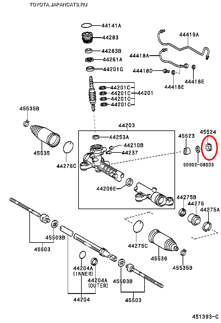

Как вариант - проверить затяжку направляющей рулевой рейки.
Рулевой механизм.gif [ 19.99 КБ | Просмотров: 1224 ]
