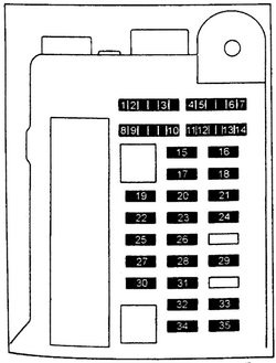

люди...кто нибудь по ошибке путал клеммы на аккумуляторе? если да то какие последствия????я спутал....теперь табло не горит ..с ключа не закрывается заводится и работает только на ключе и черт знает что там еще..не успел посмотреть опаздывал на работу...я даже не знаю где предохранители стоят на ней

поменял 3 предохранителя после путаницы с полярностью..результат ноль..по прежнему горит свет..работает стартер..не горят повороты не работает цз с кнопки..не горит табло..100а тоже поменял..он сгорел. и ничего

1 год выпуска :?: 2 работает печка :?: 3 работает аварийка :?: 4 какое табло, центральное или над рулевым :?: 5 с какой кнопки неработает цз, на двери, на ключе, на сигналке :?:

год 1998..4д печка не работает аварийку не посмотрел но повороты не работают табло не работает центральное. цз не работает с ключа

вытаскивай шестиногие предохранители это четыре верхних длинных,[см. рис. это с первого по четырнадцый номер] обычно вытаскиваются тяжело, и внимательно смотри, а лучше проверь простейшей прозвонкой [ провод и лампочка] хотя оригинальные на свет хорошо видно. По всем симптомам это они. Если нет тогда проверяй релюшки справа внизу от руля, но это врятли.
fuse_2.gif [ 25.54 КБ | Просмотров: 2224 ]

наконец то спасибо всем за помощь..все наладилось когда второй раз заменил предохранитель 100а..кто мог подумать что бракованный попался...осталась не рабочей только магнитола..но это уже не так больно
