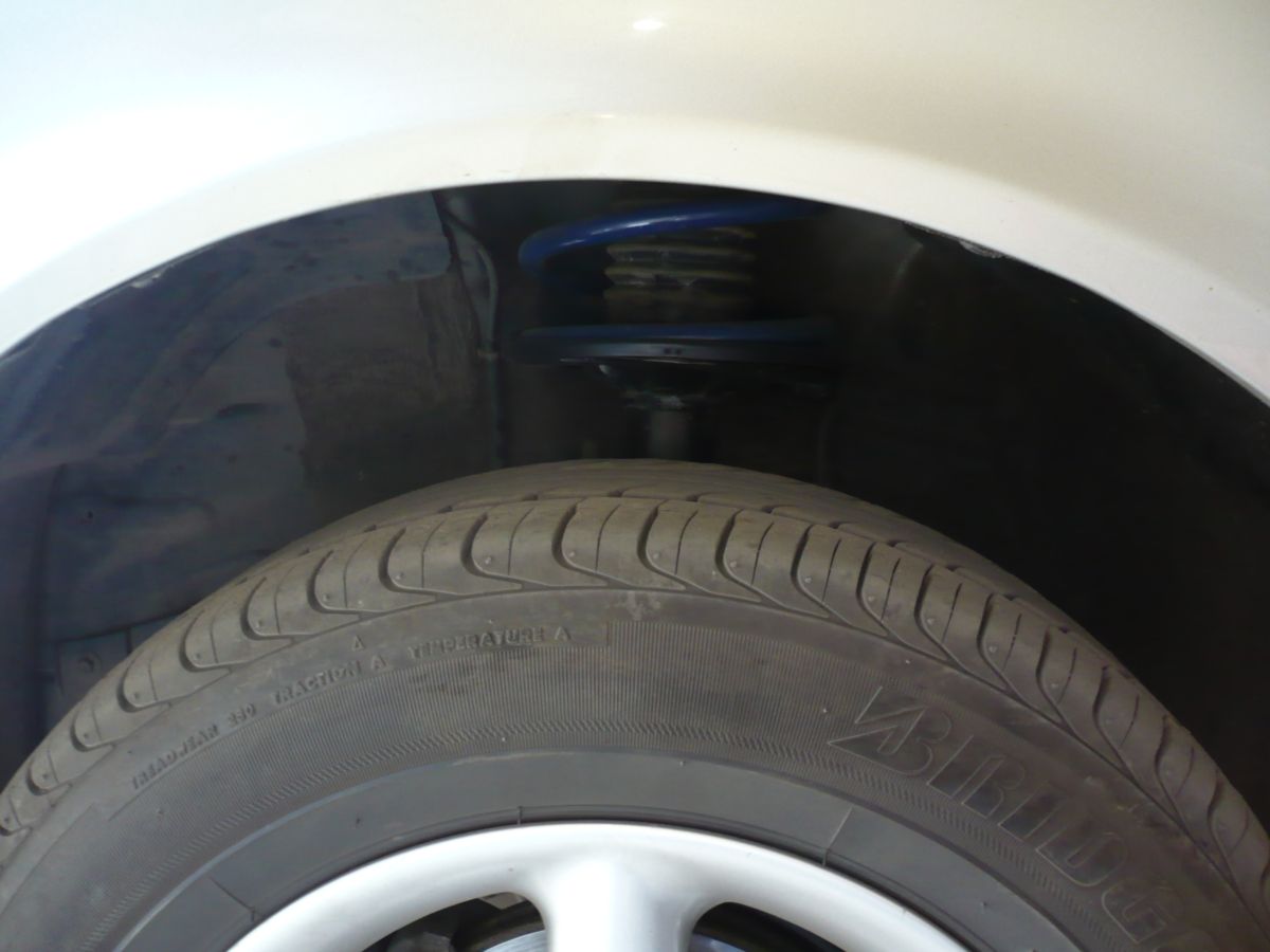

Вот пружины для поднятия морды http://www.vistaclub.ru/modules.php?nam ... c&t=996952
p1000087.jpg [ 82.41 КБ | Просмотров: 1665 ]

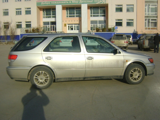

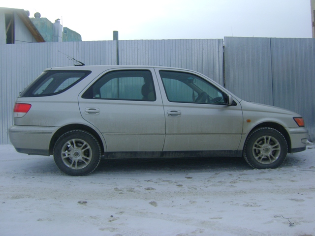

Задняя стойка от вэдовой ардео так трудно снимается? Сервисмены 3 часа мучались. Фото потом вылажу.
 Заголовок сообщения: Re: Увеличение клиренса
СообщениеДобавлено: 20 окт 2010, 11:17
Сообщения: 4845
Вот картинки =)
Почувствовал разницу, сейчас не цепляеть лежачих полицейских, и у себя дома на участке заежает\выезжает без зацепок колдобин =)
Комментарий к файлу: До =)
DSC03379.JPG [ 152.78 КБ | Просмотров: 1651 ]
Комментарий к файлу: После =)
DSC03380.JPG [ 141.12 КБ | Просмотров: 1651 ]
