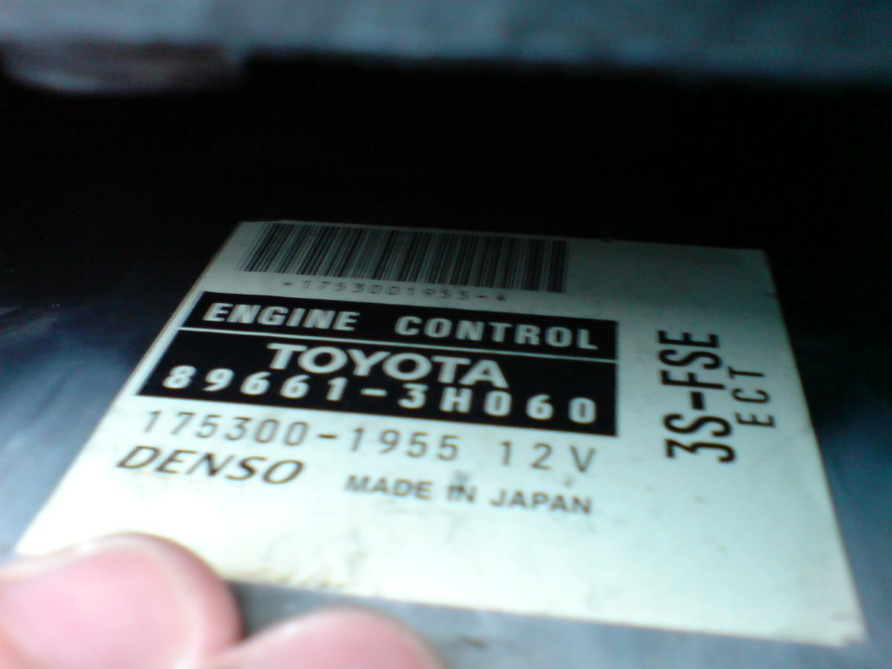

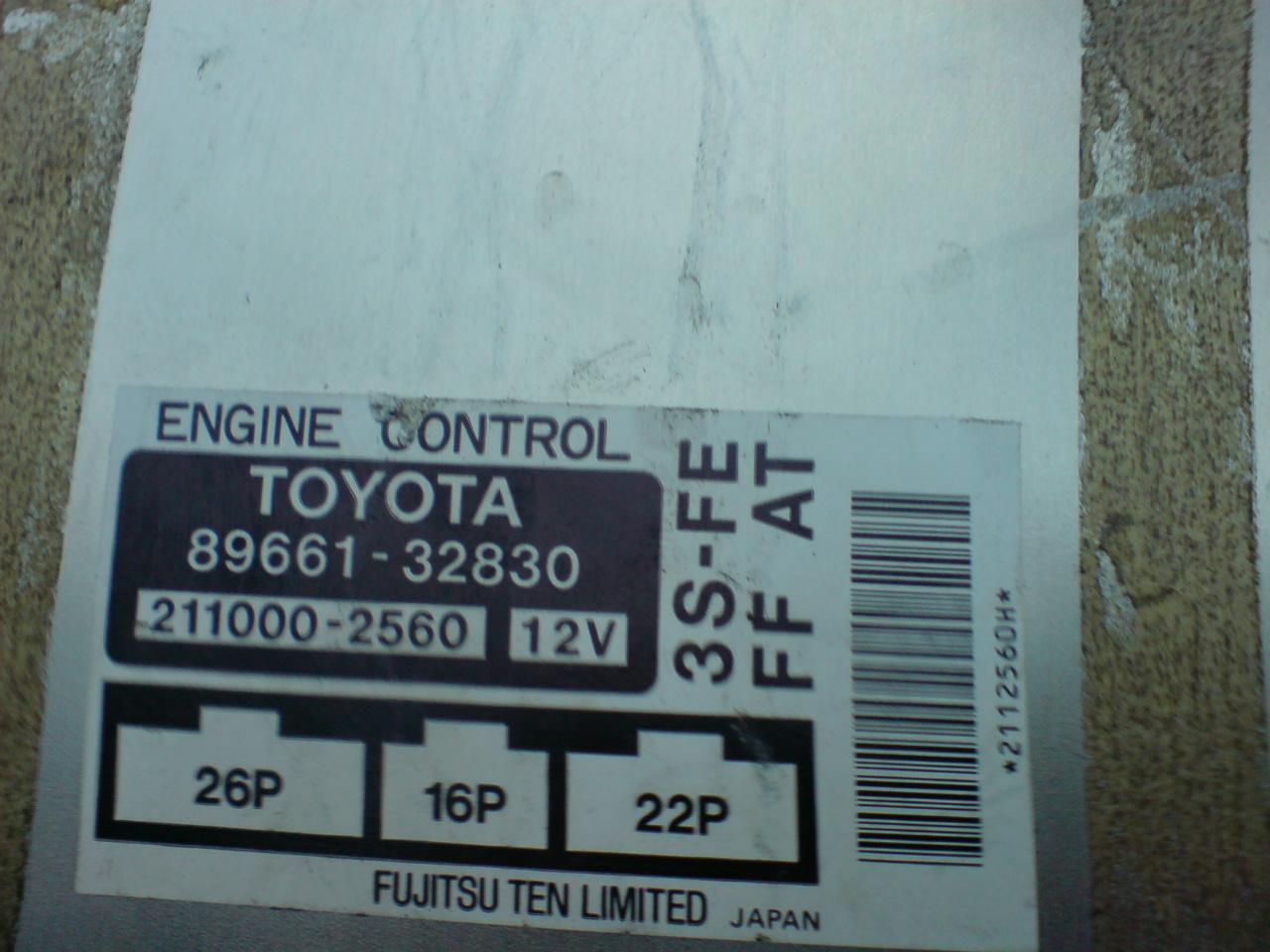

Ну это я вчера сделал када мой КГБ FX-7 в очередной раз мне кровь сворачивал....а по поводу компа в моей тачке то как вскрыл ларец с компом так и апупел!!!у меня их 2!!!!тоесь перебрали косу и оставили управление автоматом на компе FSE а двигло работает на компе FE!следовательно автомат родной и я его гроблю дексроном изза предыдущего владельца пи....са,втыкнувшего хрен пайми какой щуп с надписью дексрон в этот автомат!

8O опаньки...вотооо-ноо чее! вот это рукастые русские парни!))))
вот вам и номера компов, тока с номером Marat07 не совпадает...
вопрос теперь, как может каробас работать отдельно от двигателя, ваще на разных компах???

Да запросто может работать!тут у мну один знакомец свой 4A-GE решил протурбировать,получилось,тока возни дохера,и также перебирал косу и воткнул 2 компа.
У него просто 4WD...........
