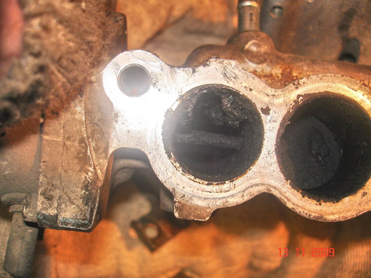

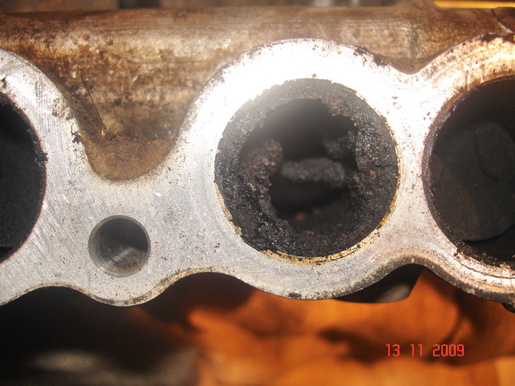

у меня было так
пробег 250 т.км EGR не заглушен
DSC08868.JPG [ 125.09 КБ | Просмотров: 1431 ]
DSC08871.JPG [ 127.01 КБ | Просмотров: 1434 ]
СообщениеДобавлено: 13 июл 2010, 21:22
Спасибо TANK за фотофакты. Реально у двигателя "кислородное голодание". После этих фоток (и не надо думать что у вас не так) я полагаю сомнения отпадают?[/b]

ale_kx писал(а):
По этим фоткам можно сказать что машина ездила на сырой нефте ну не как не на бензине.
Ты о чём? Учи мат.часть.
Для тех кто не в теме: это фото ВПУСКНОГО коллектора.Бензин здесь будет, только если машина утонет в бензиновой речке.
В D4 бензин подается непосредственно в камеру сгорания.
