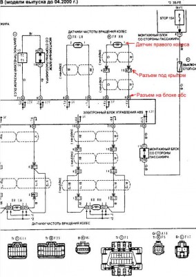

Скорей всего у тебя гдето плохой контакт. Вот схема абс, красным написано где и что. От датчика провода идут к фишке которая под крылом. От фишки идут напрямую к блоку абс.
Так как отсканированно плохо и не могу разобрать какие номера у фишек абс у одной вроде в3 а у второй не пойму, проще смотреть по цвету проводов. Какие отходят от фишки
под крылом такой же цвет будет и на фишке абс. Дальше поставь цешку в режим измерения сопротивления отцепи фишку датчика и померь сопротивление датчика. Сколько должно
быть не помню. В принципе датчик на гвозде гдето висит могу завтра померить. Потом нужно подключить датчик и вытащить фишку с блока абс, он стоит под бардачком черная коробка с двумя фишками. На этой фишке на проводах которые приходят с датчика Абс должно быть такое же сопротивление.
Комментарий к файлу: Схема абс
1.jpg [ 57.17 КБ | Просмотров: 4837 ]
под крылом такой же цвет будет и на фишке абс. Дальше поставь цешку в режи измерения сопротивления отцепи фишку датчика и померь сопротивление датчика. Сколько должно
быть не помню. В принципе датчик на гвозде гдето висит могу завтра померить. Потом нужно подключить датчик и вытащить фишку с блока абс, он стоит под бардочком черная коробка с двумя фишками. Наэтой фишке на проводах которые приходят с датчика Абс должно быть такоеже сопротивление.
вот такое выискал- Сопротивление датчика скорости мы знаем – 970 Ом (плюс-минус),так что будем исходить из этого.
Вполне похоже на правду. Если на фишке абс не покажет сопротивление значит обрыв, и нужно смотреть провода особенно возле фишек может где отломился от вибрации и висит на изоляции. Если цешка покажет короткое то провода где то замкнули между собой. Еще проверь каждый провод на корпус, цешка ни чего не должна показывать ели хоть один провод
будет коротить на массу, значит проводка где то протерлась и провод прикасается к корпусу авто. Так что мерь и пиши что показывает цешка.

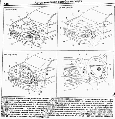

после удара по днищу по дороге загорелся чек и пропал спидометр. ПОМОГИТЕ!!! И где находятся внизу эти датчики?
 Заголовок сообщения: Re: ПОМОГИТЕ!!! Глюк АБС !!!
СообщениеДобавлено: 22 ноя 2011, 05:39
чтоб спидометр пропал на SV55, надо отрубить оба датчика вращения на АКПП. Раз загорелся чек, надо считать ошибку скрепкой, выписать сюда код и обсудить.
А еще можно проверить предики в салоне, ну и потом смотреть проводку на датчики АБС (сомневаюсь, что в них дело, все разом не сломаются, да и загорелось бы АБС или O/D на панели за рулем). Они сидят в каждой ступице...по проводкам можно увидеть где. По спидометру нужно отписаться в профильной ветке про спидометр SV55.

А в каком месте стоят датчики на АКПП?
СообщениеДобавлено: 24 ноя 2011, 10:21
Репутация: 2079
вот
Датчики АКПП v50-55 стр146%2B.jpg [ 64.44 КБ | Просмотров: 4741 ]
