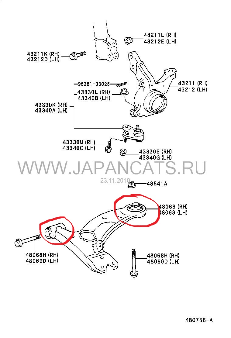

Vadim11011 писал(а):
РЕБЯТА!!!!! ДА салентблоки поменяйте!!!!! 99% :mrgreen:
Я так понял вот эти?
Parts 1.jpg [ 137.14 КБ | Просмотров: 2566 ]
Vista Ardeo 1999, 3S-FE, мультивижн.
Они родимые :wink:

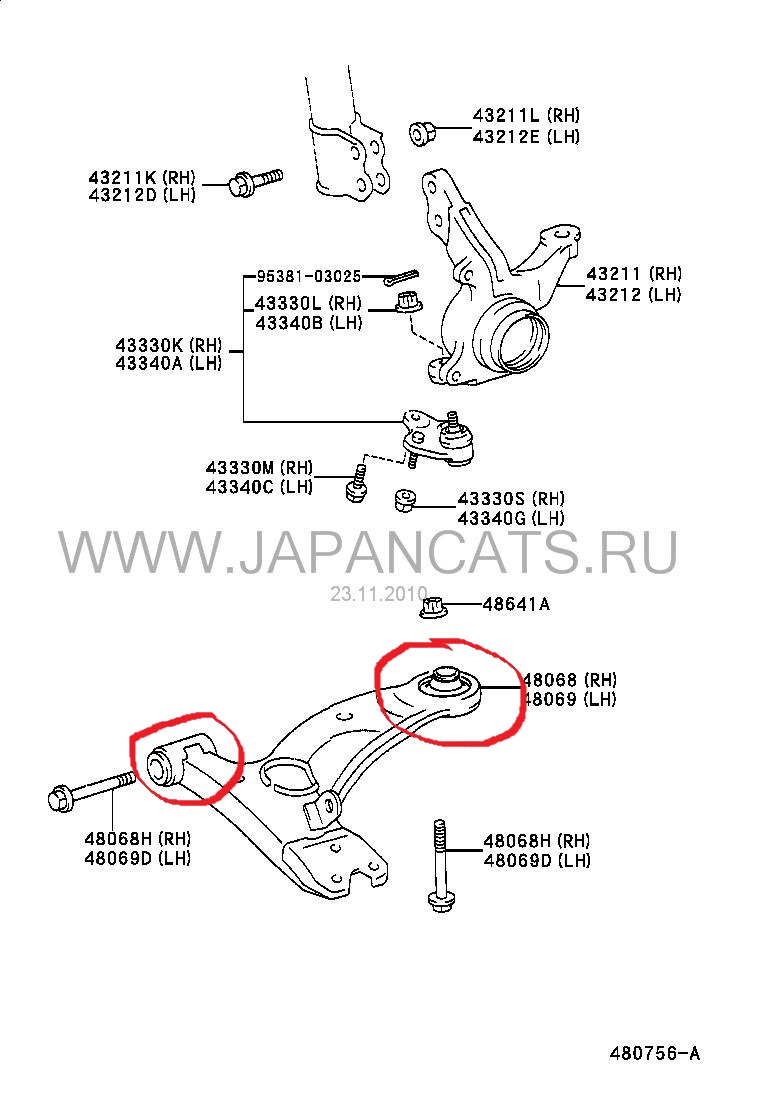

Nikolay15 писал(а):
Мужики вы не подскажите случайно номерочек саленблоков передних и задних на 3s-fse sv50 не могу разобраться? :(
Задние для авто 1998-04.2000 г.в. - 48705-32010
Задние для авто 04.2000-..... г.в. - 48725-32280
Для передней подвески:
48069-32070 - это рычаг в сборе, вводим на exist.ru этот номер и в списке аналогов\заменителей есть сайленты от Febest:
передний - TAB-073
задний - TAB-072
Image.jpeg [ 16 КБ | Просмотров: 2560 ]

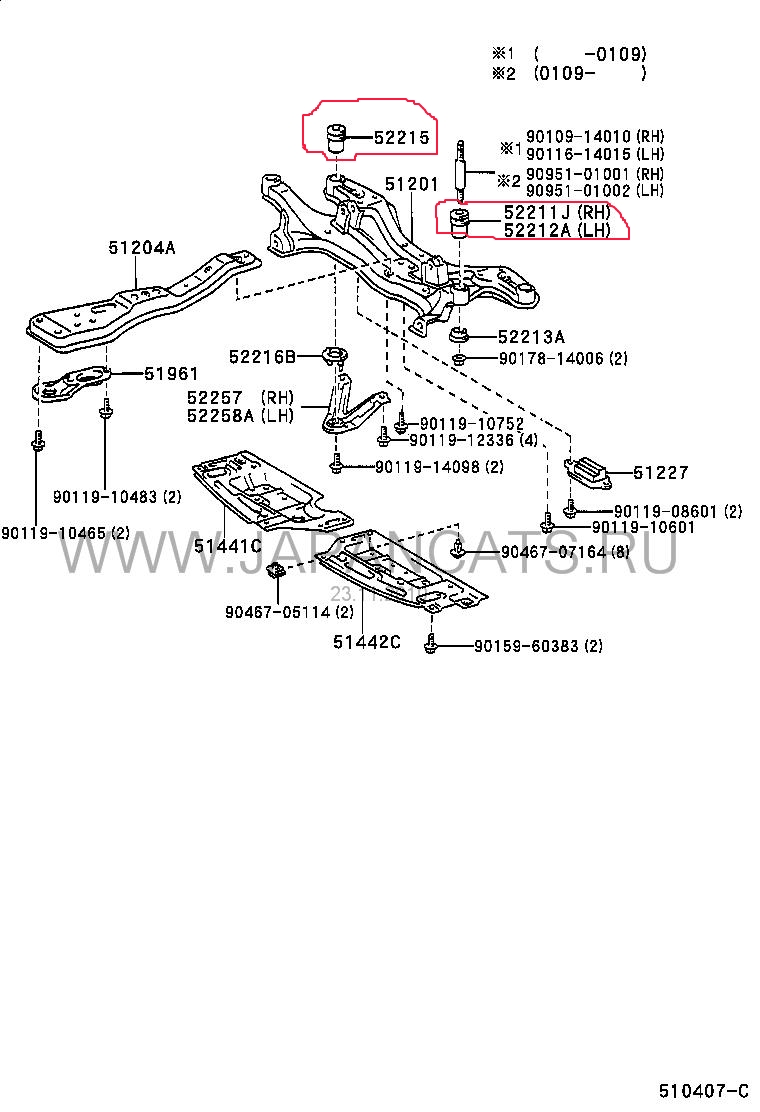

Спасибо мужики просвятили. У меня еще остальсь 2 вопроса 1-й на фото подушки двиготеля или что? 2-й адресован fei5656 сколько будет стоить рычаг контрактный передний правый и левый и по доставке скока? Я нахожусь в Моск.Обл.авто 2001 г.в.sv50

Ок.все понял, рычаги обязательно закажу но чуть чуть попозже, пока с деньгами не очень. А на счет рисунка кто чего скажет? к чему резинки (обведенные красным) относятся?
На exist.ru не смотрел? Там написано что это поперечный элемент подвески. По номеру: 52215-32010 выдаёт что это сайлентблок;
52211-32010 выдаёт что это "Подушка передн. suspension member body mounting, передн" (дословно)
На эти детали никто ещё не жалобился
