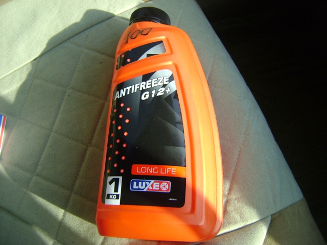

Был залит яповский антифриз Акира, в магазиназ обошел нигде не нашел такую. Посоветовали нашего производства Luxe антифриз красного цвета, для доливки пойдет? Если перемешать ничего страшного? Уже купил =) И купил еще крышку радиатора фотки скоро скину =)

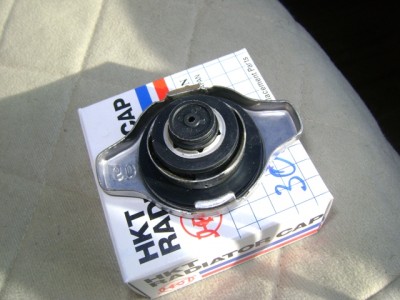

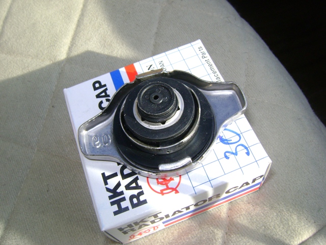

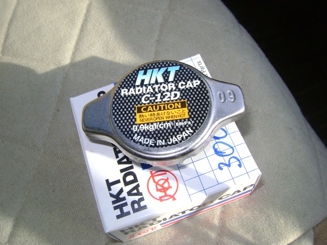

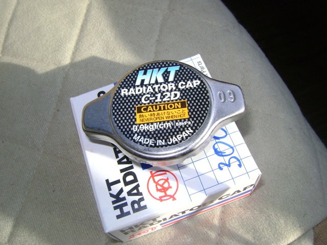

Короче вчера залил 1л который купил, залил сначала в радиатор. Потом некую часть в бачок, до верхней отметки. После 2 часа езды посмотрел бачок уровень снизился на 1см. Так же поставил новую крышку радиатора. Буду наблюдать.
Добавлено спустя 1 день 2 часа 13 минут 11 секунд:
Сегодня утром посмотрел, опять пуст расширительный бачок. Куда может деться стока антифриза? Потеков нету на снегу и на сухом гаражном асфальте. Может за 2 сутки испарится 1л антифриза? Откуда начать эту проблему? =)
Добавлено спустя 1 час 5 минут 59 секунд:
Вот Антифриз который купил для доливки, и радиатор крышки.
