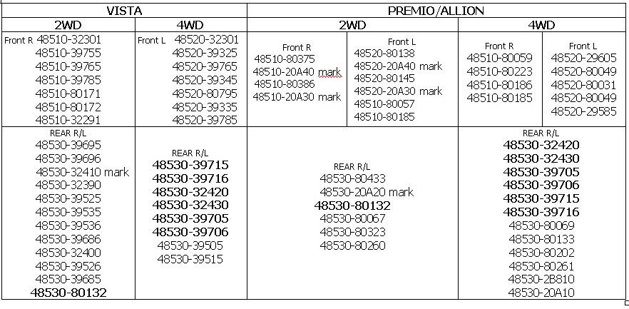

обзорная сравнительная таблица ОЕМ номеров стоек VISTA 5x, PREMIO/ALLION и FIELDER в двух комплектациях 2WD и 4WD: ТУТ

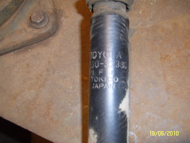

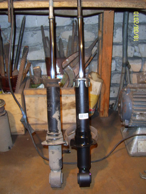

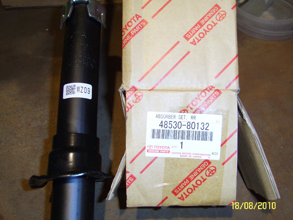

Заменил вчера задние стойки. Эффект просто поразительный, чувствуется как упруго и в тоже время мягко работает подвеска, машина перестала крениться в поворотах и раскачиваться при переезде рельс под углом, ну и главное это тишина сзади. Вот обещанные фотки.
SV100103.JPG [ 232.26 КБ | Просмотров: 24315 ]
SV100104.JPG [ 229.17 КБ | Просмотров: 24335 ]
Комментарий к файлу: старая стойки прошли 172тыс.км., похоже родная Яповская
SV100107.JPG [ 122.13 КБ | Просмотров: 24316 ]

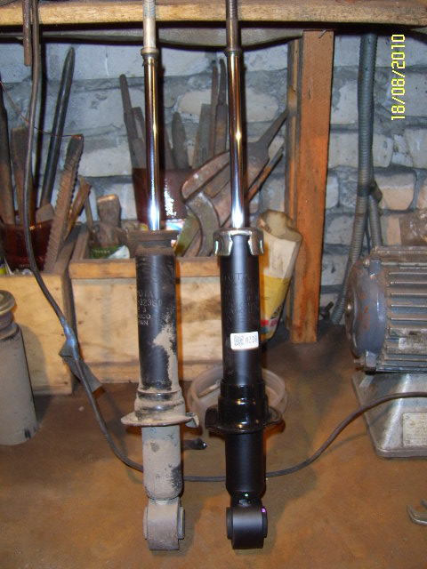

СообщениеДобавлено: 19 авг 2010, 22:19
Сообщения: 240
Репутация: 135
ещё...
SV100108.JPG [ 133.48 КБ | Просмотров: 24341 ]

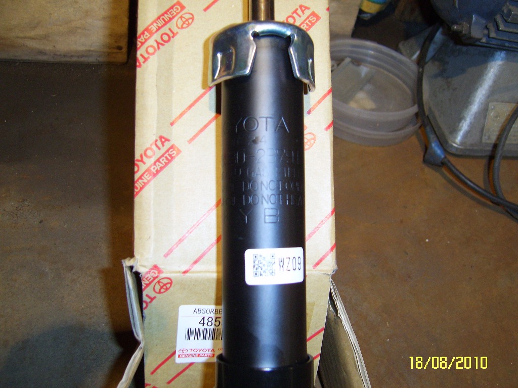

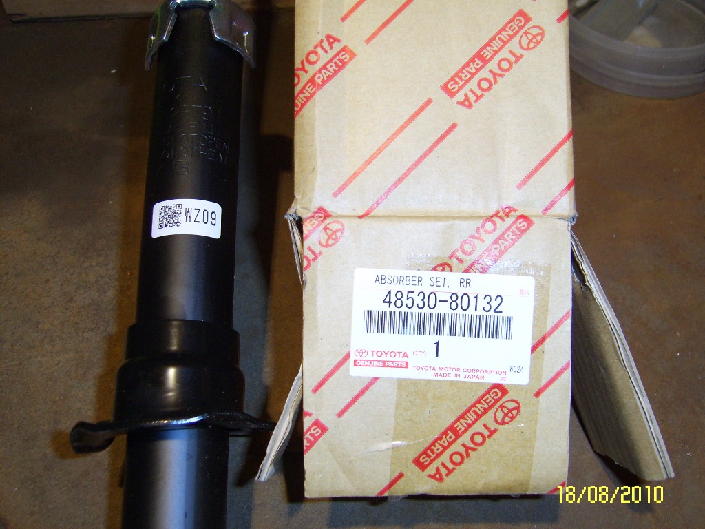

kosty писал(а):
родная задняя стойка 48530-39535 щас не выпускается как сказано выше..48530-39536 её замена.. по каябовскому каталогу стойка идет 341321.. она-же идёт на премио/алион..
48530-80132 стойка не на филдер а на премио/алион.. гляньте по каталогу..
на филдер много номеров идёт в том числе и 48530-80046
но по каябовскому каталогу замена 341322 бъётся..
думаю не с проста.. по размерам стойки одинаковые.. но вот у меня ардео, у тестя филдер .. дык у него стойки намного мягче.. у машинки задница заметно легче..
вот предлагали от филдера стойки отказался.. буду ждать родные или от премио возьму.. они как мне кажется боле подходящие.
48530-80132-стойка премио/алион, просто у половины продавцов она в номенклатуре забита на филдер , у половины на премио.
Мне предлагали 48530-80046 , но у этой стойки не было штамповки на корпусе TOYOTA KYB(TOCIKO), была просто приклеена наклейка с номером.
Если присмотритесь , то на моей новой стойке номер 48530-2B791, а на коробке 48530-80132, продавец объяснил это тем , что производитель вкладывает нужную стойку, для данного каталожного номера.
Тогда я решил доканать продавца и он принес со склада оригинальную стойку от Ардео 48530-39536, вскрыв коробку мы также обнаружили , что номер на коробке и на стойке отличается 8O
В общем темный лес, для себя сделал вывод стойки Королла, Филдер, Премио, Алион одно и тоже :D :!: :!: :!:
Я недавно точно такие же поставил ,как у тебя на фото.Да они Алионовские,хотя тот чел,у которого я их взял брал на Филдера ,но как стойки для Ардео.Он их с эхзиста заказывал.В чем прикол,что на эхзистовой упаковке и на стойках разные нумера прописаны :!: :?: А насчет комфорта,то для меня это идеально подходит.

По комфорту просто супер, а то после суровой зимы в -40 и весны с ямами и колдобинами стал забывать, что Ардео комфортная машина.
Старые стойки, походу родные Яповские прошли 172тыс. км.(если не скручено :D ), умерли после двух поездок в -44 на трассе Барнаул-Рубцовск.
При сжатиии старой стойки, шток медленнол выходил до середины хода и очень медленно оставшуюся часть хода. При резких перемещениях штока вверх-вниз стуков не было, а на машине долбили как на телеге.

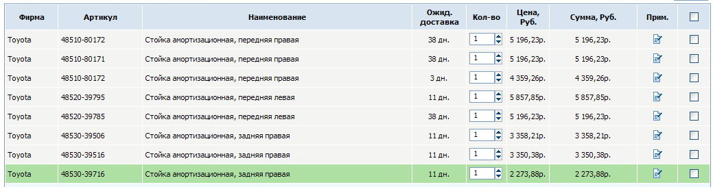

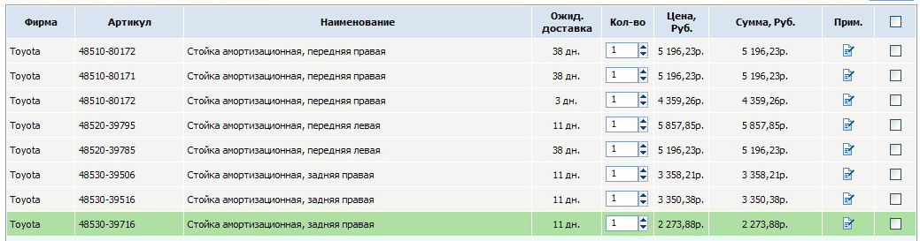

СообщениеДобавлено: 01 окт 2010, 06:20

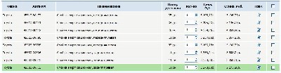

пробивал по экзисту варианты стоек на SV55G по номерам, которые указывают в каталогах "аналогах" OEM номера стоек. Пробил 12штук, на многие запросы пишут "номер снят призводителем" и переадресовывает на имеющийся, а некоторые бьются....ниже список, в котором цены существенно пляшут, даже на левую и правую цены разные))) неговоря уже об одинаковом номере за разную цену... в чем прикол?))
Комментарий к файлу: Варианты заказа стоек на SV55

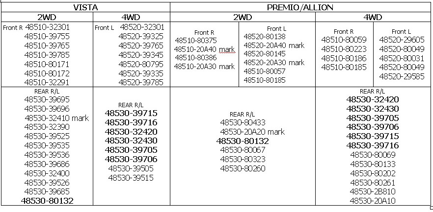

СообщениеДобавлено: 02 окт 2010, 23:06

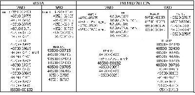

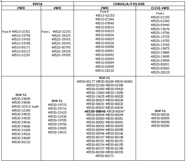

сделал обзорную таблицу ОЕМ номеров стоек вист, премио/аллион и филдеров в двух комплектациях 2WD и 4WD. Очень красиво сходятся номера задних на ведовых виста и премио/аллион, а вот с моноприводами немного тяжелее, по каталогам совпадений не заметил. Но учитывая отзывы, включил в спосок несколько номерков.
Озвучивайте еще провереные варианты, будем пополнять таблицу))

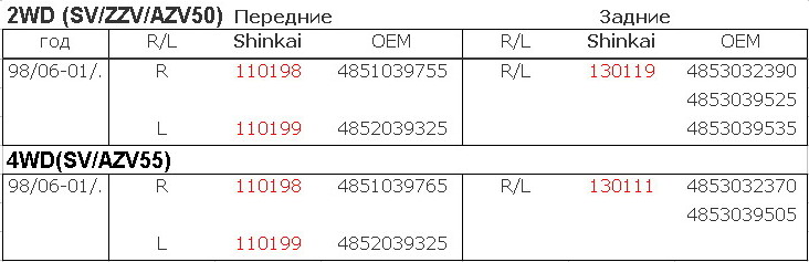

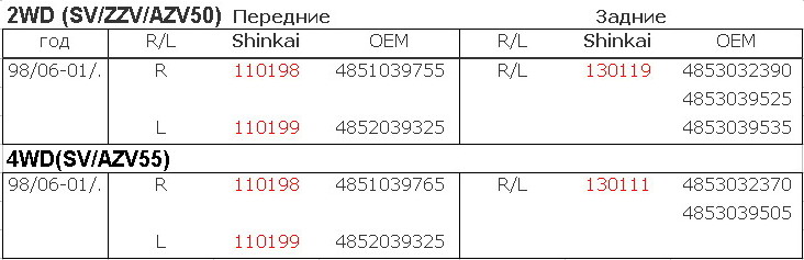

на сайте SHINKAI указано, что задние аморты 4WD идут на премео и филдер
SHINKAI № МАРКА МОДЕЛЬ КУЗОВ АВТО
130111 TOYOTA VISTA ARDEO / PREMIO / FIELDER SV55 / ZZT245 / #ZE124G (4WD) - задние 4WD
Комментарий к файлу: виста-филдер
VISTA-FIELDER.jpg [ 101.63 КБ | Просмотров: 24299 ]
