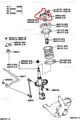

VERVIL писал(а):
опорники это что такое? :)
Опорные подшипники. Красненьким обвел :wink:

VERVIL писал(а):
Про это мне ничего не говорил =) Он может брякать?
Брякать будет, если шток стойки в нём болтается, выработка однако. А вот если сам подшипник навернётся, то будет грохать, особенно при наезде в ямку при повороте. Есть темки про опорники :wink: .
