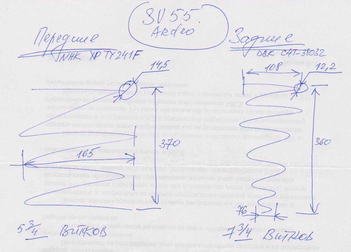

В общем пока что провел кое какие изыскания и получилось следующее.
Значит родная 2вд пружина в распущеном состоянии -33 см.
Родная 2вд пружина на машине под нагрузкой сминается до 23 см.
4вд пружина, прикрученная на стойке всборе, но не на машине - 26 см.
Что дает надежду.

Не пойму я, какие мне пружины подойдут.
NHK XP TY717R (ОЕМ-номер 48231-3H320) подойдут на седан 2WD, 2002 г. или нет? Получается, это пружина Vista Ardeo ZZV50G.
Найти бы её размеры. Exist выдает ей замену OBK C4T-38622. Объясните, пожалуйста, что к чему.

Есть новые на 55ю. перед и зад. могу снять размеры. :smile: ...

Снимите размеры пожалуйста.

Вот. это с новых снял. :smile: ...
пружины sv55 новые.jpg [ 98.5 КБ | Просмотров: 2553 ]

Спасибо. Задние я купил такие же, теперь в раздумьях над передними. Нашёл на форуме, что можно поставить OBK FR: H=400, D=14,5, C4T-38261, 48131-3H620.
И ЕЩЁ ВОТ ТАКИЕ OBK FR: H=390, D=15, C4T-38261HD, 48131-3H620H.
И теперь в раздумьях какие лучше ставить. Машина 4wd, sv55. Не хочетсячтобы нос сильно задрало, относительно зада.
