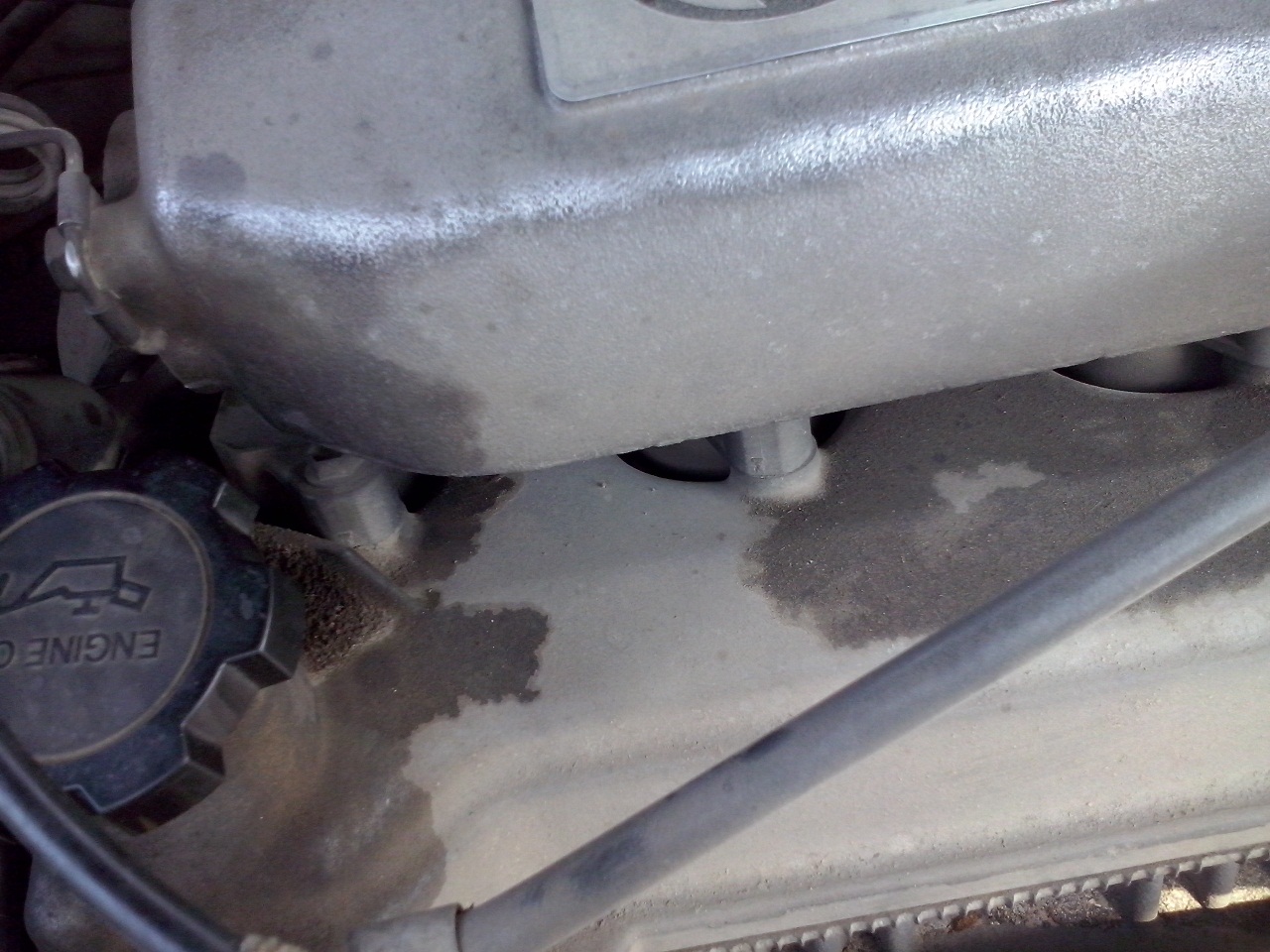

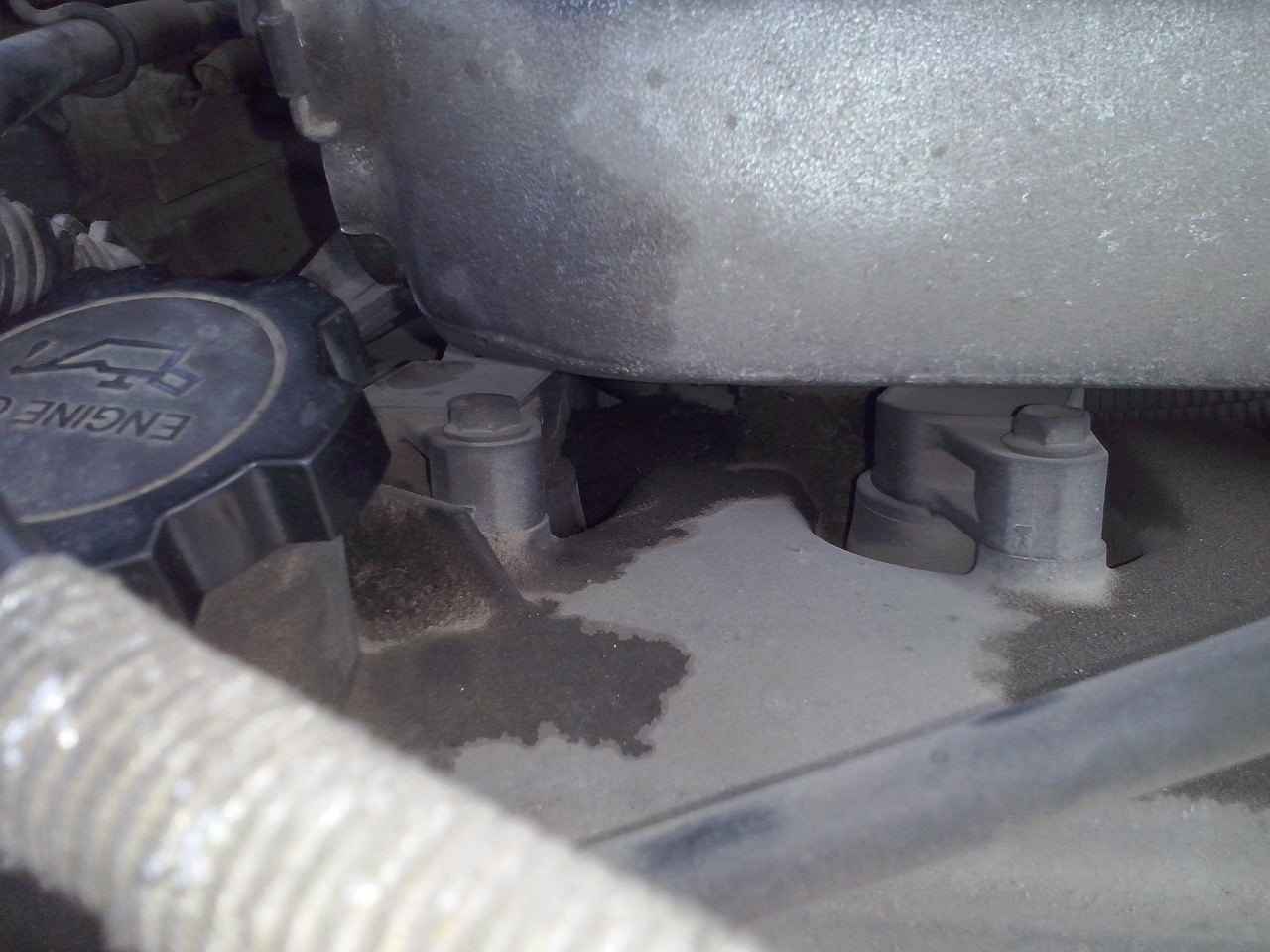

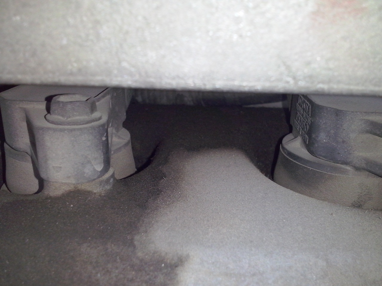

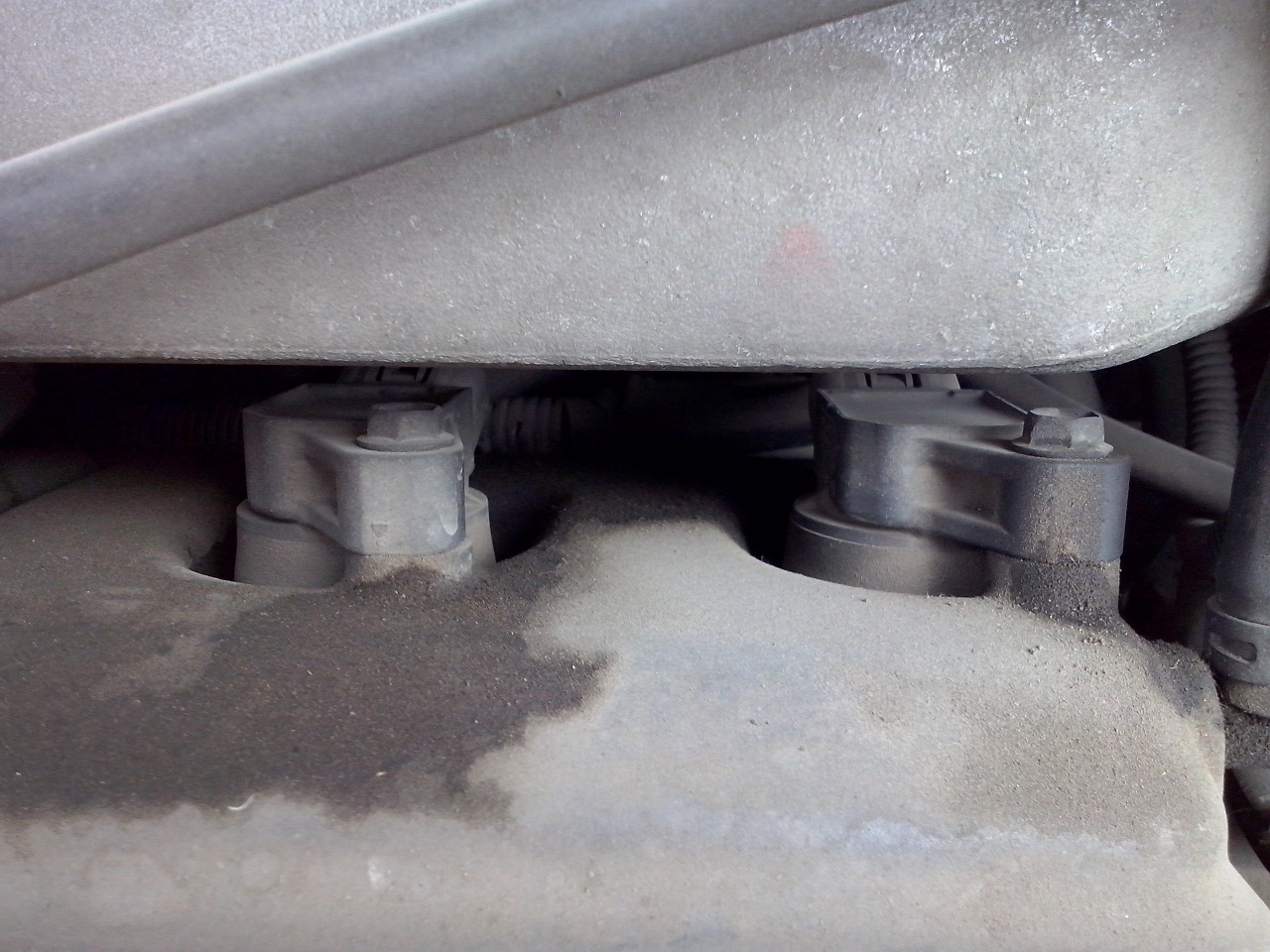

Всем добрый день
вот такое у меня появилось (на фото)
CAM00210_1.jpg [ 331.96 КБ | Просмотров: 25498 ]
CAM00211_1.jpg [ 371.21 КБ | Просмотров: 25498 ]
CAM00212_1.jpg [ 361.26 КБ | Просмотров: 25498 ]
CAM00213_1.jpg [ 328.41 КБ | Просмотров: 25498 ]
по началу было в первом справа такая фигня, думал может вода попадает, потому как без защиты снизу катаюсь
ну а щас вот на всех стала,
пробка плотно стоит, масло не проливал когда меняли
масло в колодцах ? чего делать?
масло немного машинка подъедает, особенно когда по трассе зажигаешь
ну и как следствие динамики меньше стало :(
заранее спасибки
ЗЫ свечи менял правда уже тыщ 60 назад :(
чувствую пора лезть под капот
 Заголовок сообщения: Re: Масло в свечном гнезде 3S-FE
СообщениеДобавлено: 01 июн 2014, 10:57
Ну вот свечи полезешь менять и видно будет что в масле и откуда.
А там и решение можно найти.

если двигатель пыльный, одна капля при замене может давать такие разводы на крышке)))
СообщениеДобавлено: 02 июн 2014, 19:26
Зарегистрирован: 19 авг 2013, 20:23
Сообщения: 73
Откуда: Новокузнецк
О машине: 3s-fse
Репутация: 162
Помыть двигатель с химией, посмотреть. Потом если полезет опять снять катушку-наконечник. Если наконечник внизу в масле, то скорее всего колодцы. Если сухой внизу а масляный сверху-сальники клапанной крышки или просто гайки протянуть
Добавлено спустя 9 минут 53 секунды:
Если не троит и наконечники сухие то можно не париться и ездить дальше. У друга моего вся крышка была мазутная всегда, ездил до продажи не заморачивался, на продажу вымыл мотор и увидел трещину в клапанной крышке. Пришлось ездить еще недели 3 чтобы мотор запылило. Покупателям соврал что масло недавно менял и пролил. Внешний вид дело вкуса, особо страшного на фото нет. До висты хотел ниссан тино брать, посмотрел 6 машин, у 5ти моторы масленки как у девятки из под крышки давит, у одной только чистый ни пылинки, только что с мойки потому что.

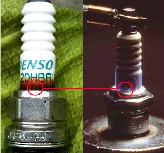

Изолятор свечей в масле?
Если нет, то протяни верхние гайки на колодцах головкой на 30 или 32, не помню.
Если да - снимай клапанную крышку, меняй резинку по периметру, выкручивай свечные колодцы с помощью газового ключа небольшого, вычищай старый герметик, наноси новый, закручивай, вытирай излишки, собирай обратно все, ставь новыйе свечи и новые наконечники на катушки, и в путь:)

Спасибо! А свечи могут быть нормальными, или по любому менять?

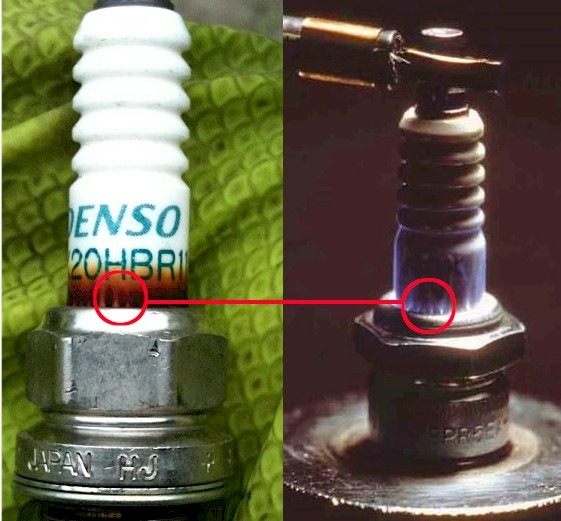

Иридиевые свечи меняются по регламенту раз в 100к пробега, но по человечески раз в 50к. Если они со следами пробоя - меняй в любом случае.
cb2110cs-960.jpg [ 79.37 КБ | Просмотров: 21476 ]
