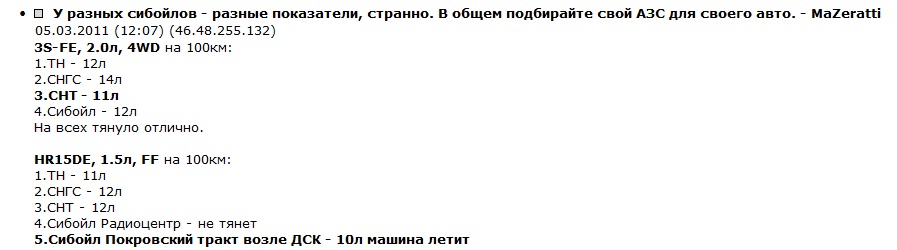

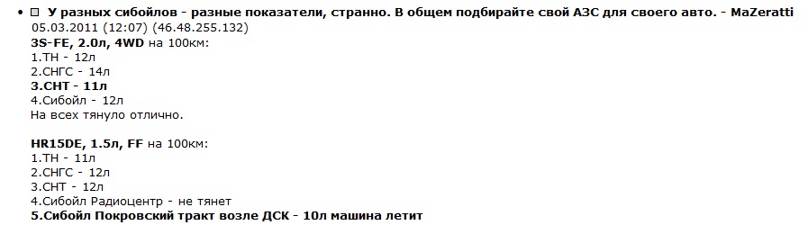

У себя автофоруме нашел такой ответ. Это так? =)
