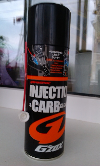

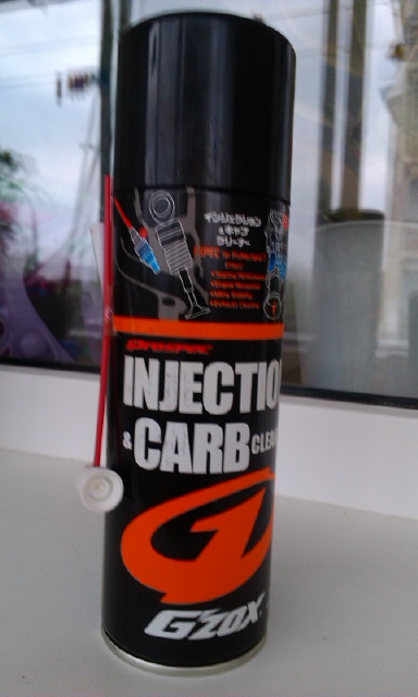

Отличное средство для чистки БДЗ без разбора, 2 раза в год делать и всё будет велл.
Не рекламоо :igru_shka:

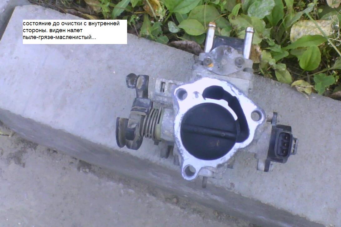

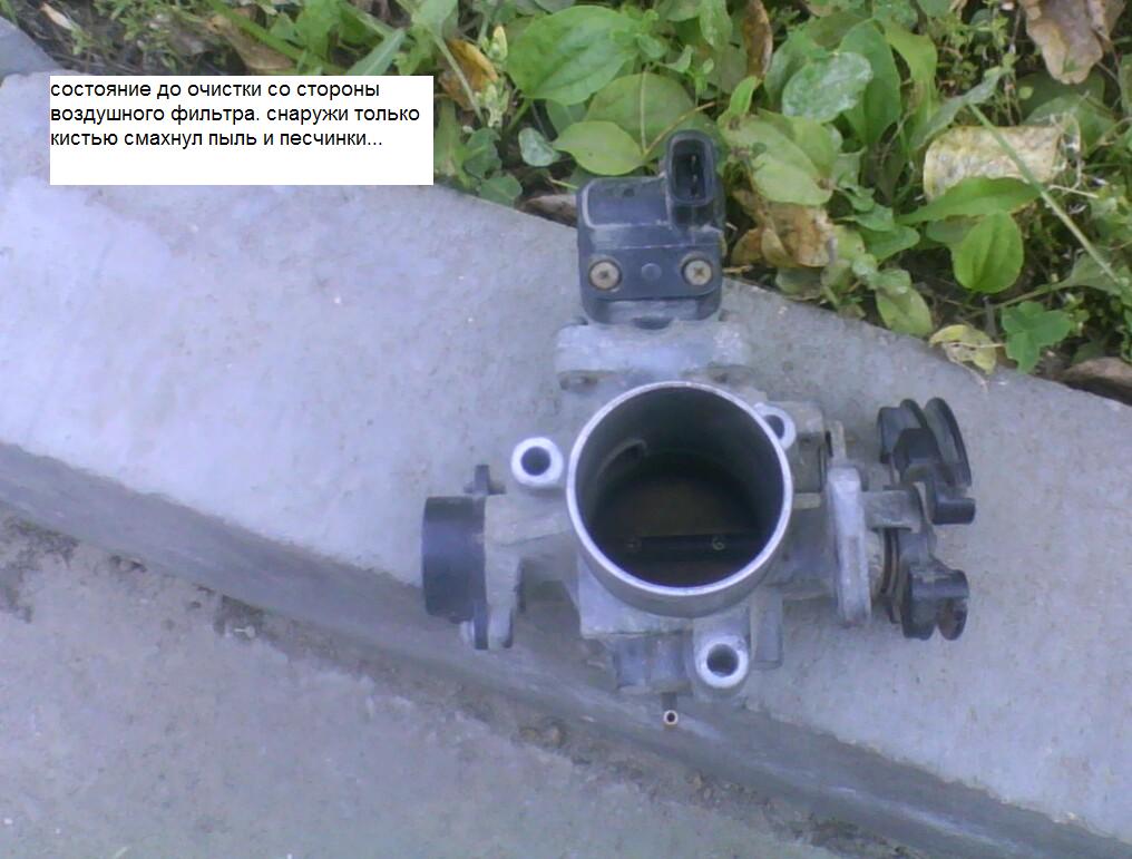

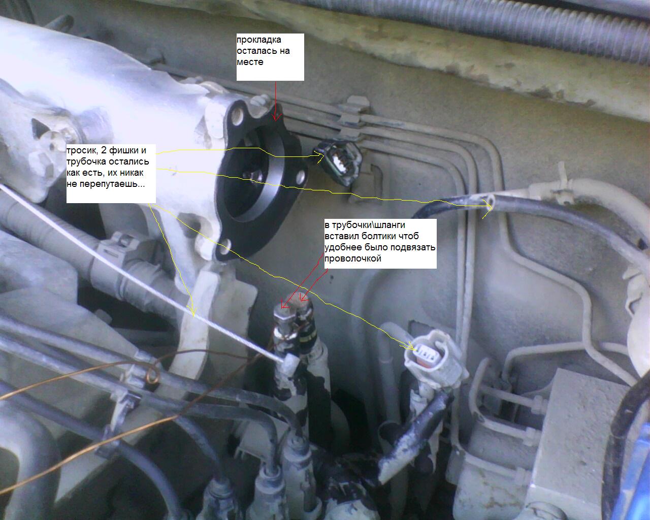

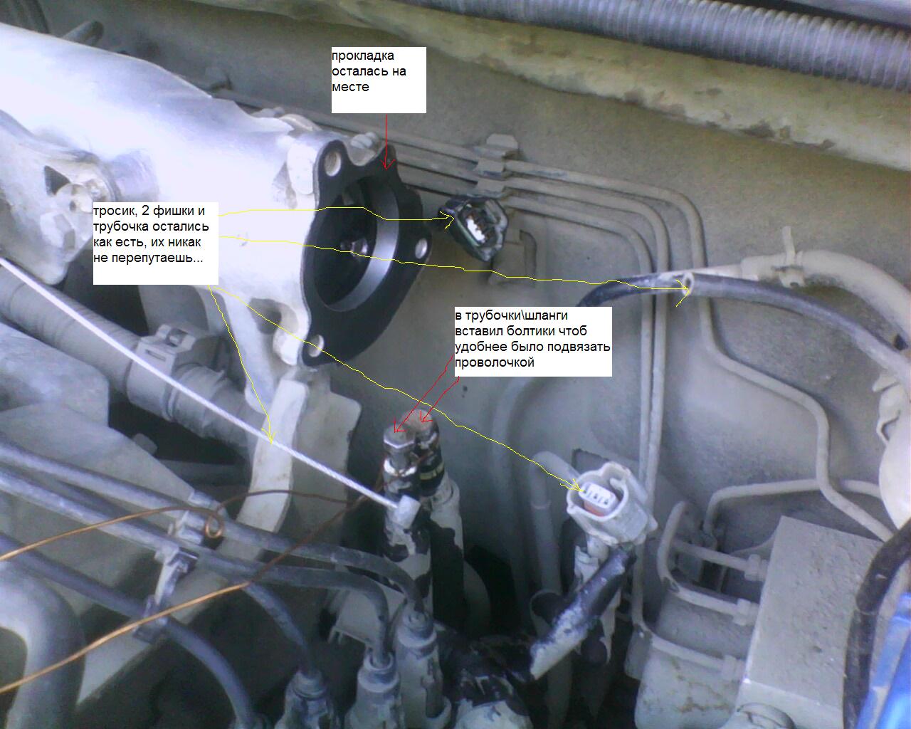

Сегодня наконец-то разобрал и почистил.
:good:
Ничего сложного при разборке-сборке не обнаружилось.
Делал неторопясь на площадке за домом, потратил мах1,5часа.
Грязи и нагара особо не было. Поскрёб деревянными палочками (практика по обслуживанию РАВ...). Брызнул пару раз простым очистителем для ДВС -аэрозоль, протер насухо ветошью.
КХХ не разбирал, не захотел 4 болтика откручивать, просто залил внутрь очиститель несколько раз, покрутил в руках и слил из другого отверстия.
Машинка поехала бодрее - чувствуеся.
Однако повысились обороты на ХХ. Думаю, завтра по городу покатаюсь по делам, все станет на место.
Фото чуть позже. Снимал на тлф.
:smoke: ...
Добавлено спустя 24 минуты 33 секунды:
Вот фото. Пояснения прямо в них.
Кому что интересно или для уточнения, пишите, отвечу.
