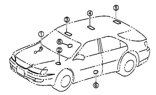

Хочу собрать инфу какие гда лампочки стоят, что бы поменять на светодиодные
Подскажите какой там цоколь, что-бы заехать и купить все сразу.

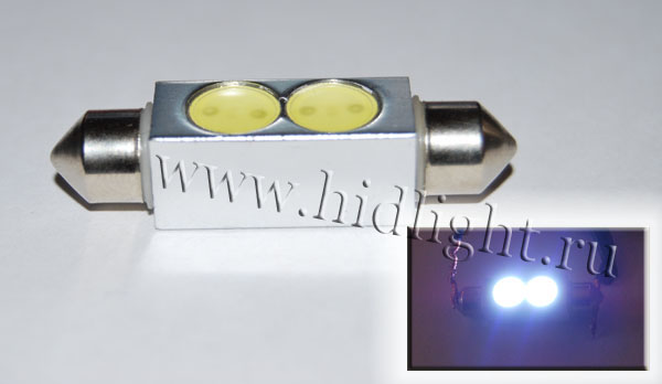

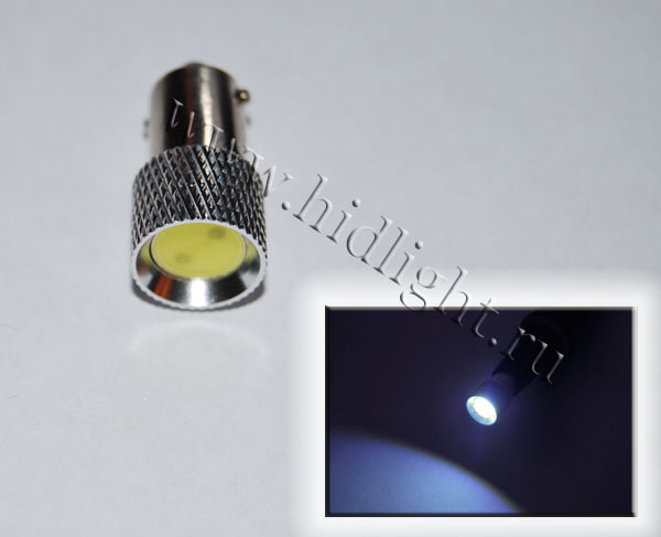

Подсветки пока нет, я ищу названия штатных лампочек. Лучше фотки.
Вот как здесь http://ru.wikipedia.org/wiki/%D0%A2%D0%B8%D0%BF%D1%8B_%D0%B0%D0%B2%D1%82%D0%BE%D0%BC%D0%BE%D0%B1%D0%B8%D0%BB%D1%8C%D0%BD%D1%8B%D1%85_%D0%BB%D0%B0%D0%BC%D0%BF
№3 R5W - 2 шт
№4 C5W - 1шт

Ставил читальные над лобовым и потолочную. Для потолка надо корявить усики в плафоне ибо родная лампа короткая и аналогов-диодов нету. Ставил тупо самые дешевые из самых ярких (50-60 р/шт). Пока 3 мес. без проблем. Свет стал поприятней.
Будешь ставить в потолок, либо сними плафон совсем, либо отключи АКБ. Там коротнуть раз плюнуть. Потом будешь шестиногий чудо-предохран искать :D
А на фото выше уже не аналог? Я ставил диодные один в один по длине.

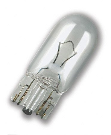

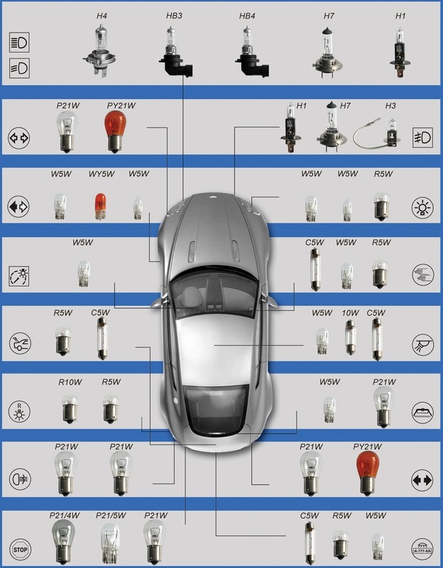

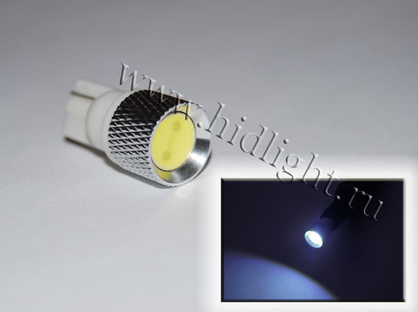

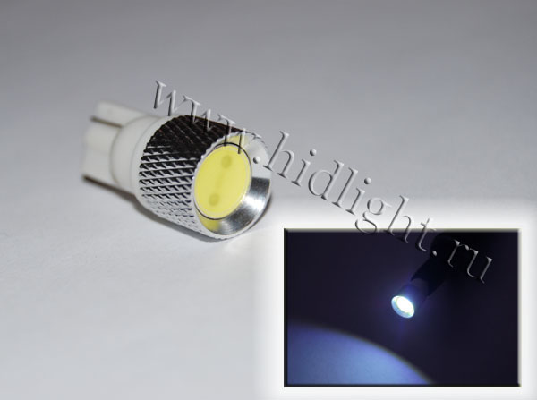

Блин никак номера цоколей не ищуцо!
Нашел такую картинку, вот бы ее переделать под Висту
№6 W5W - 2 шт (по одной в каждой дверке)
Мож уже не родная стояла. Родная вообще карлик, 2см от силы

Myp3uJIka писал(а):
№4 C5W - 1шт
№4 И №5 10W по 1 шт соответственно.
