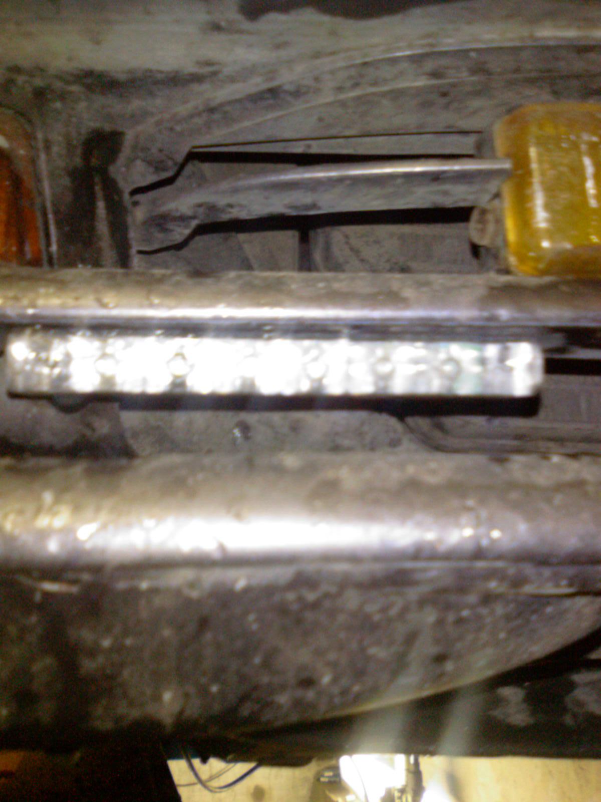

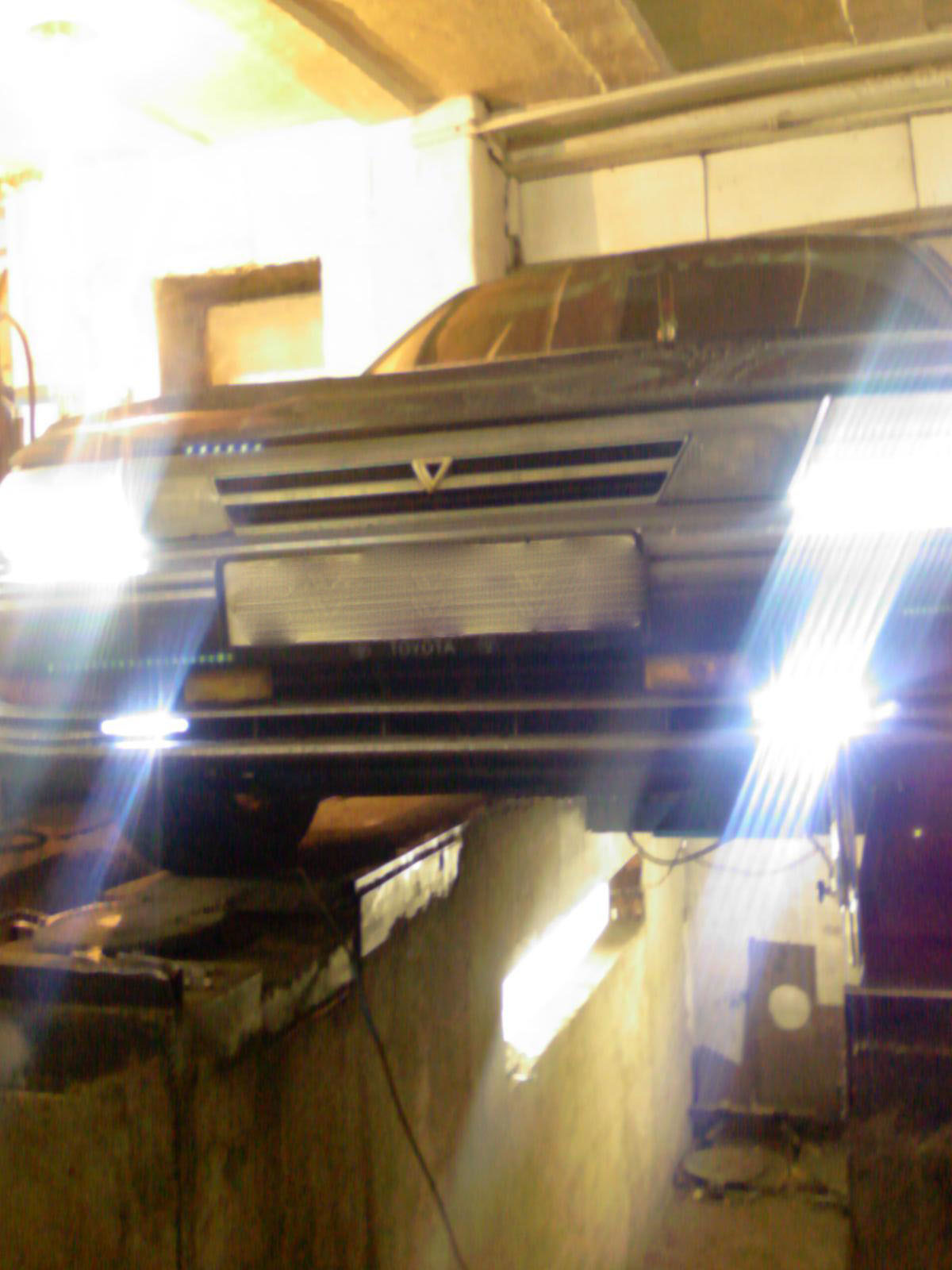

Купил на авторынке за 300 рублей комплект диодных ламп (по 6 диодов в одном пластмассовом корпусе). Прилепил сегодня на двухсторонний скотч в бампер возле фонарей поворотника, долго искал куда подцепить их. В конце концов в блоке предохранителей возле аккумулятора методом тыка нашел разъем. Теперь диоды горят только при заведенном движке или при включенном зажигании. Хотя свет не очень, думаю в туманки (они уже стоят в бампере китайские) на стекло с внутренней стороны приклеить диодную плату из 12 диодов (у нас такие продаются по 150 рублей, размер примерно 2*3 см), свет от диодов будет падать на отражатель ПТФ, и по силе яркости вполне сойдет за ДХО. Как замучу сфоткаю.

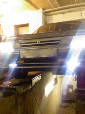

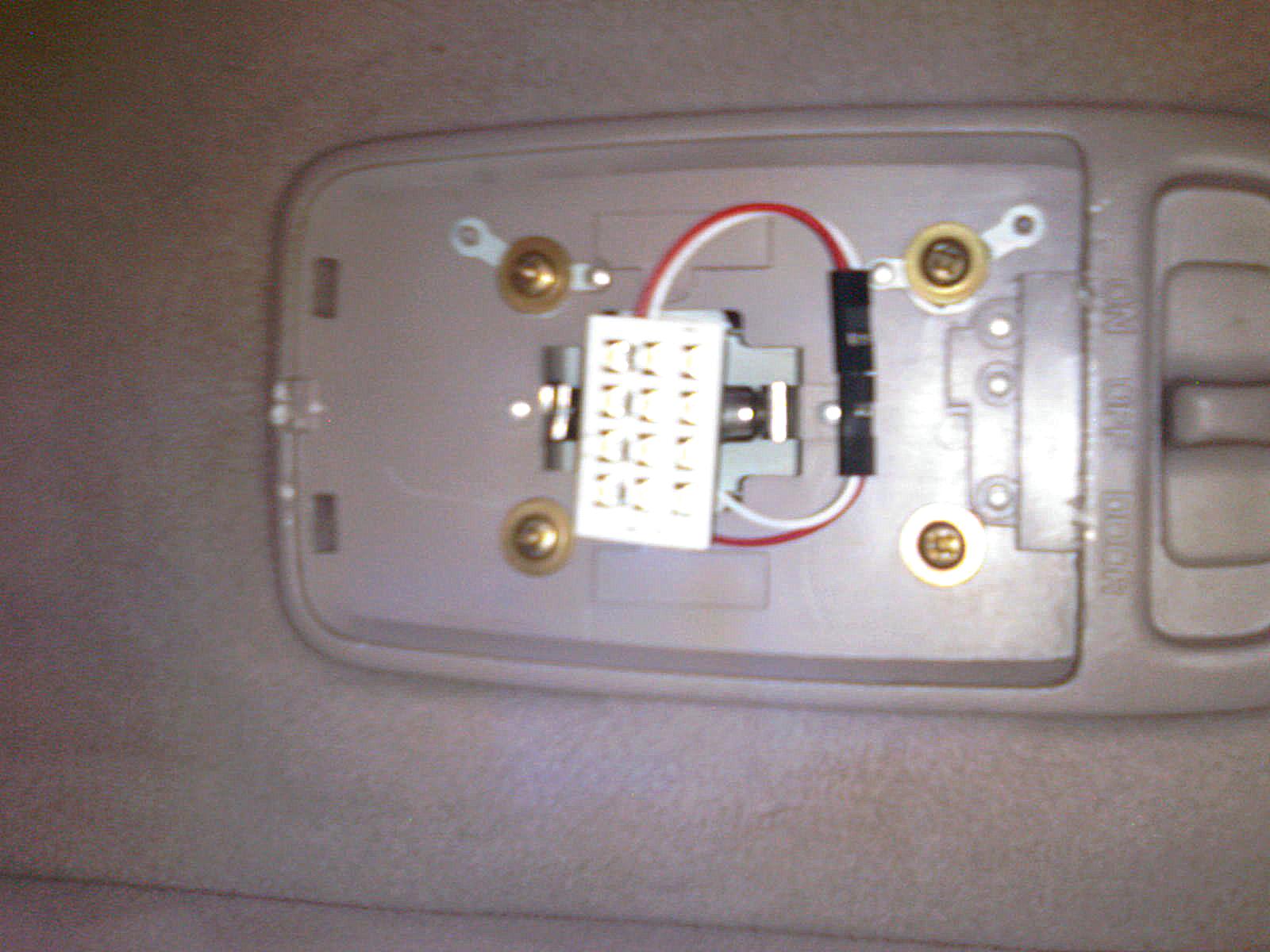

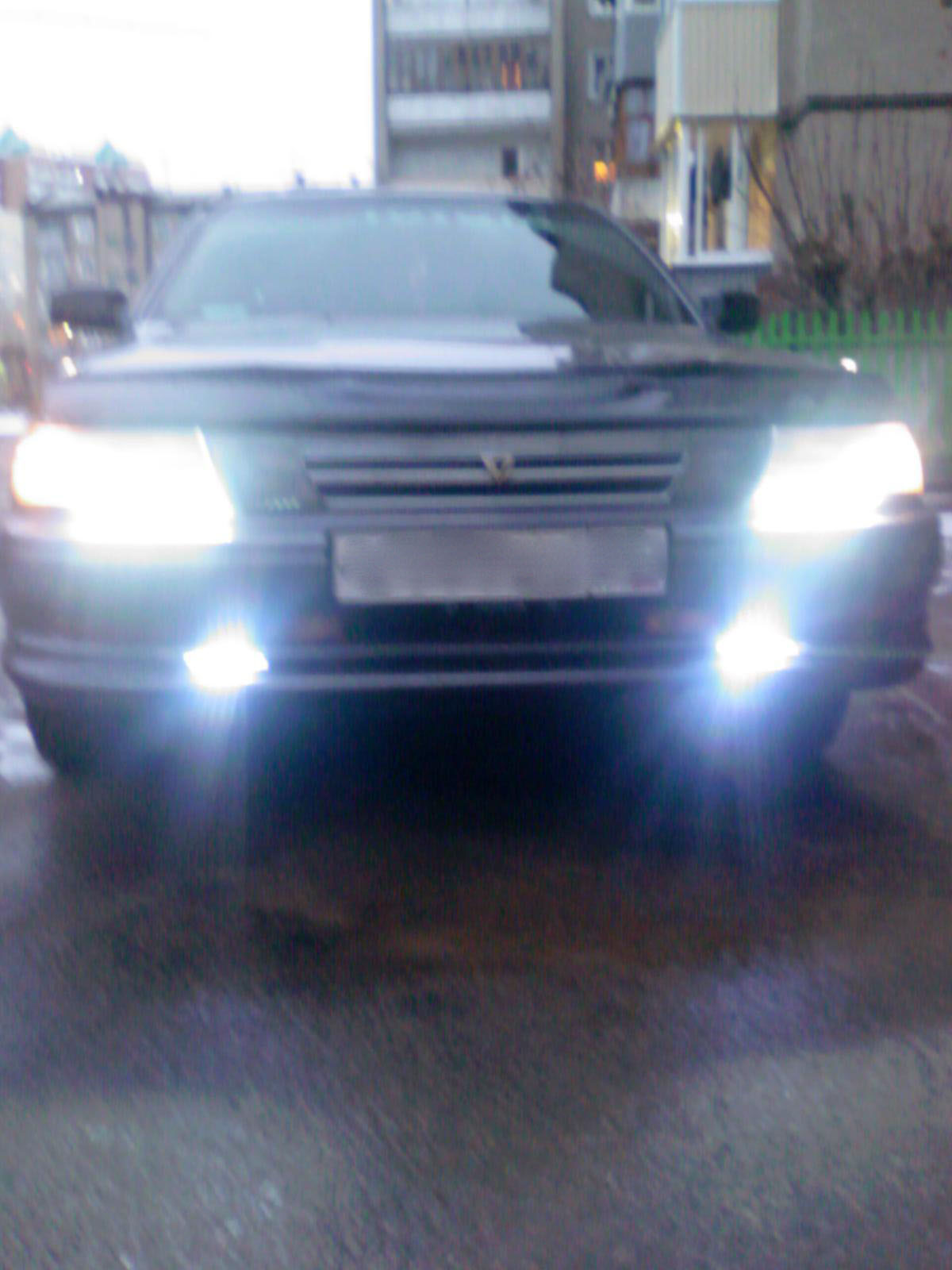

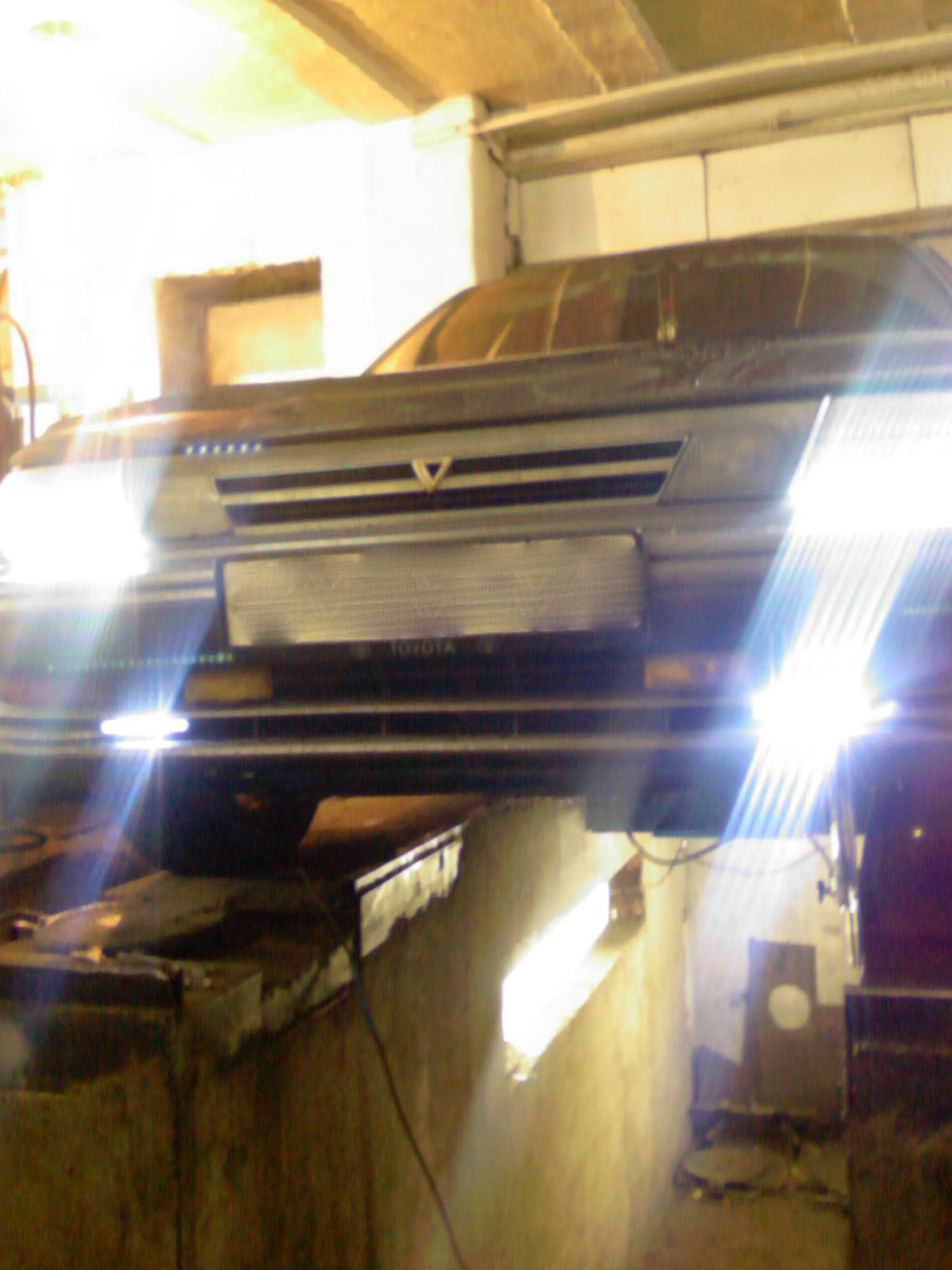

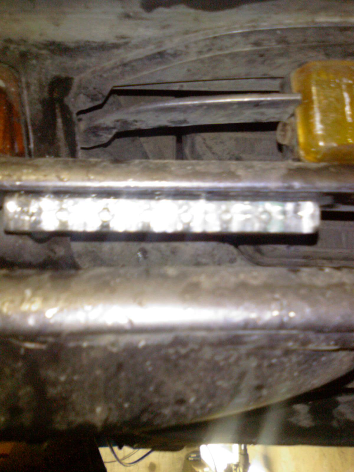

Сегодня гайцы остановили, сказали что данные светодиоды не предусмотрены конструкцией авто, необходимо снять. А у меня стоят ленты под фарами. Гайцы, что негласное указание получили за светодиоды оформлять?
Добавлено спустя 57 минут 42 секунды:
Вот замутил ДХО правда свет не очень. Хочу в туманки, которые рядом прикреплены, поставить диоды как в салонном плафоне.
Добавлено спустя 3 минуты:
ДХО
Добавлено спустя 3 минуты 58 секунд:
ЕЩЕ
Добавлено спустя 5 минут 36 секунд:
Photo-00а07.jpg [ 150.52 КБ | Просмотров: 3768 ]

Ну да, по-мощнее моих будет!!!
Надо себе таки примерить :mrgreen: ,а к таким ГАИЦЫ не докопаются---это, типа, и есть ходовые огни???????? или как??, а их подключать вместо габаритов???? :?:

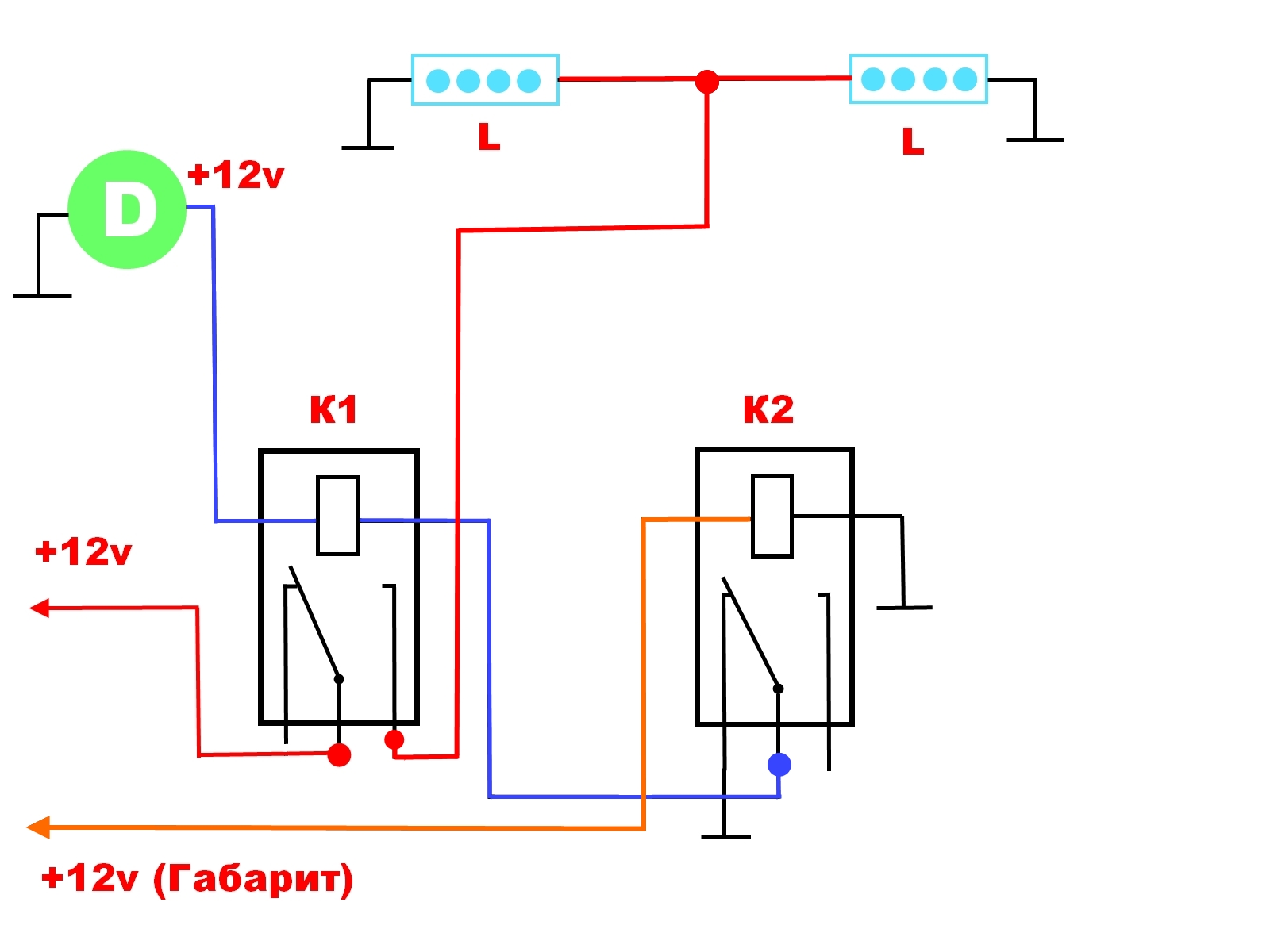

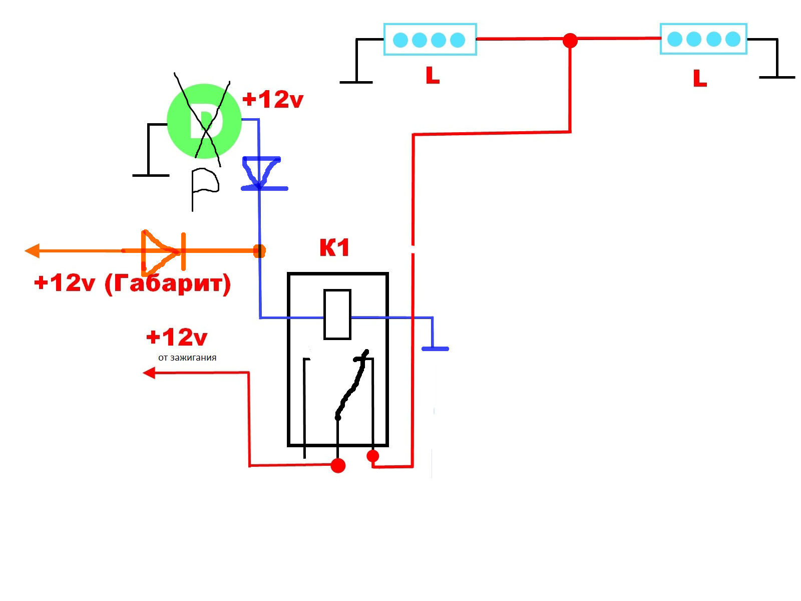

Так как Дневные ходовые огни должны гореть при движении в светлое время суток и выключатся при включении Габаритов,Ближнего и т.д., набросал схемку для тех кто хочет поставить ДХО в дополнение к штатному освещению. Может кому пригодится.
437.jpg [ 195.78 КБ | Просмотров: 3724 ]

допустим меня не волнует потребляемая энергия ПТФ, но как быть с габаритами, они ведь пока отдельно не включаются, ладно передние габариты можно тупо лампочки вытащить :), а задние вот фонарики должны гореть когда по городу едешь, или нет ??? вот чего еще интересно

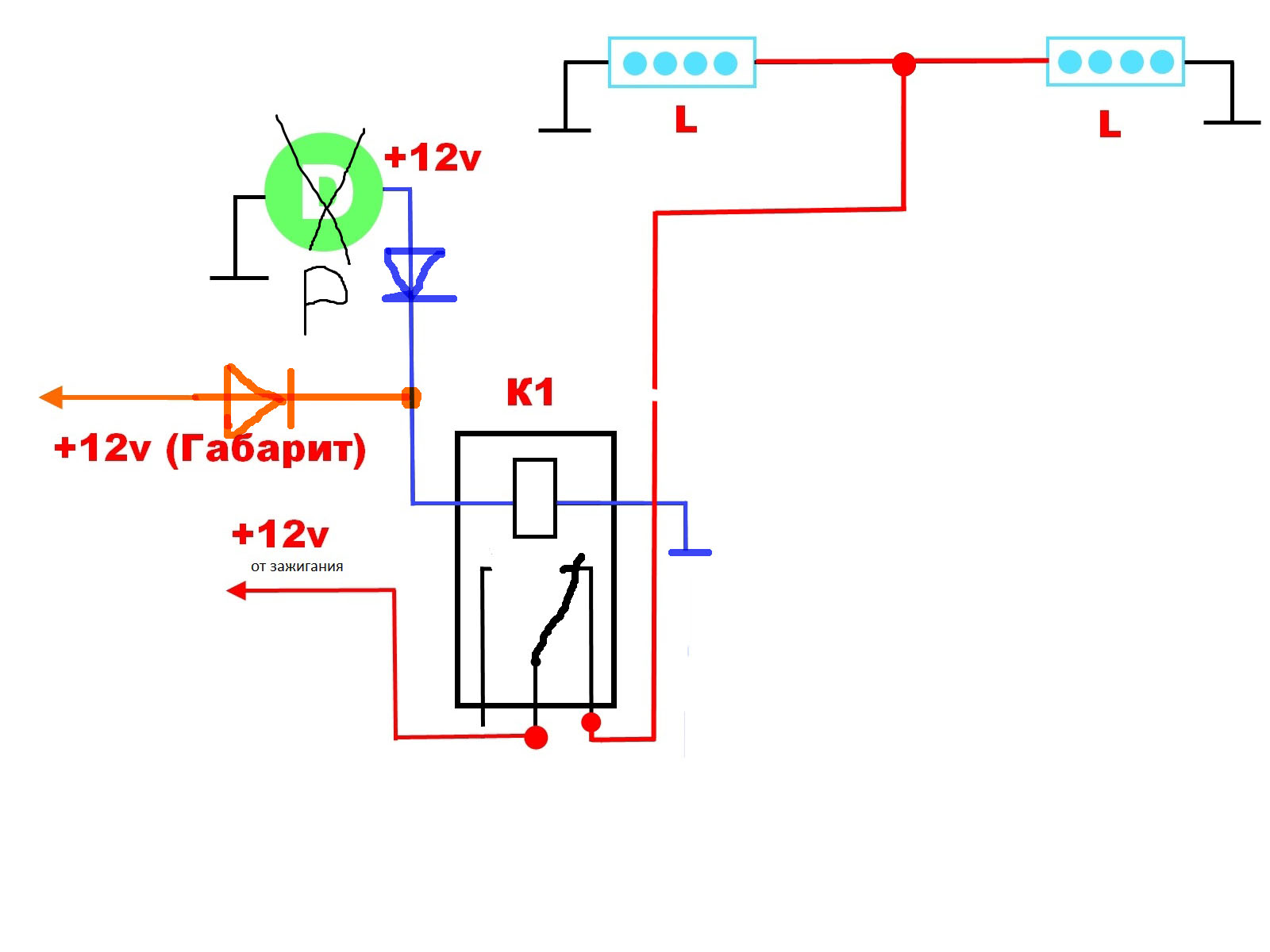

Я примерно так же хочу сделать. Только небольшое дополнение Запитать от P а не от D, и реле естественно поменять на свободно замкнутое. Так будет гореть во всех аоложениях кроме Р. Вот как то так. Чтоб не вырубалось когда например задней пользуешься. Маленько подумал и убрал второе реле, вот как то так:
Добавлено спустя 23 минуты 49 секунд:
Karlson писал(а):
прочитал все, задумался
На сколько мне известно в режиме дхо габариты не обязаны гореть. да и безопасность днем это понижает. На ярком солнце не так уж хорошо видно изменение яркости задних фонарей если они уже горят и нажимаешь на тормоз.
P.S. vromi: простите что вмешиваюсь в сообщение, но схема не верная, не забывайте что на индикаторы всегда приходит +12В с аккумулятора, индикаторы горят только когда на них приходит масса, минус. К тому если не ошибаюсь на индикаторах при включени габаритов напряжение вообще падает до 6 Вольт, как замерил jannoss.
437v2.jpg [ 147.79 КБ | Просмотров: 3713 ]
