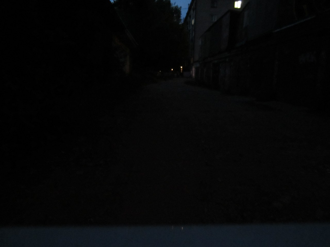

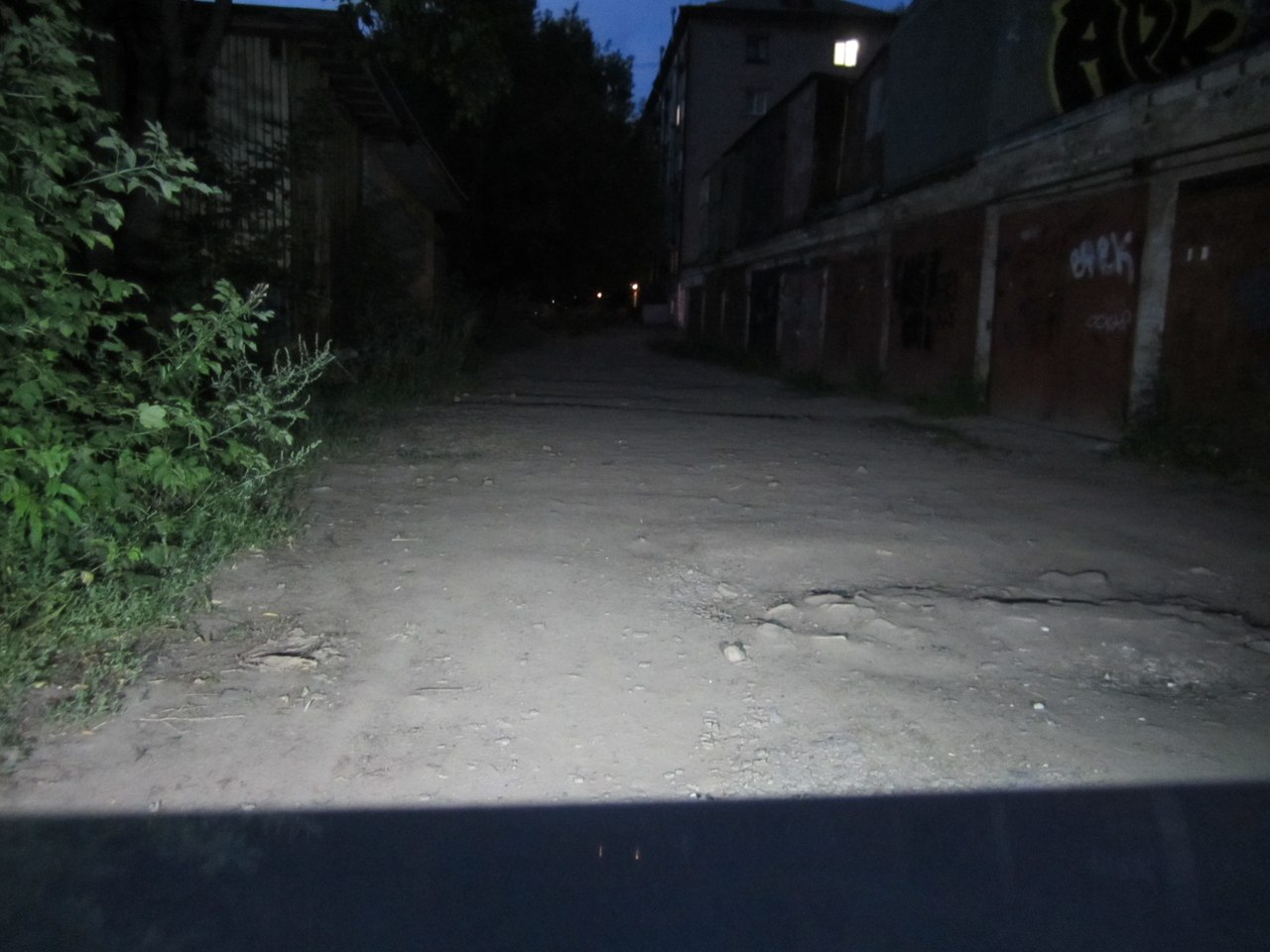

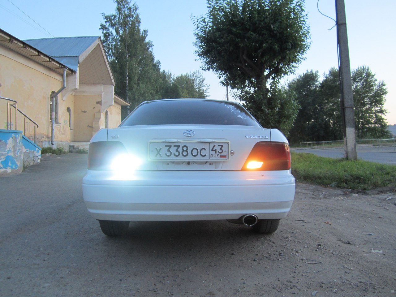

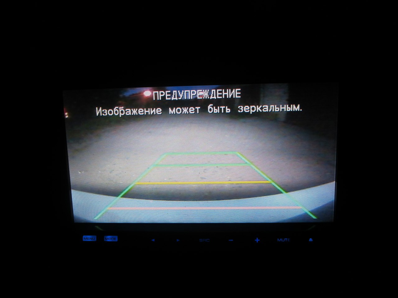

Установил на днях. Только положительные эмоции. Уже на стадии розжига светят ярче штатных. При наличии камеры заднего вида - незаменимая вещь. Проблем с законом не имею и не собираюсь. Тестировал долго, фонари нагреваются не критично, пластмасса не страдает. Запитано через реле напрямую с АКБ через отдельный предохратинеть. Штатная поводка лишь управляет включением реле.
Комментарий к файлу: это разница днем

Комментарий к файлу: до этого был черный экран
RjEHQndZ8l0.jpg [ 99.88 КБ | Просмотров: 2278 ]
Комментарий к файлу: выключено
hNylvtShl0A.jpg [ 62.4 КБ | Просмотров: 2278 ]
Комментарий к файлу: включено
v0OQlD_ypKg.jpg [ 162.79 КБ | Просмотров: 2278 ]

 Заголовок сообщения: Re: КСЕНОН В ФОНАРИ ЗАДНЕГО ХОДА
СообщениеДобавлено: 30 июл 2014, 18:34
Ни фа себя,у меня ближний так светит :roll:
СообщениеДобавлено: 30 июл 2014, 21:44
Сообщения: 639
Откуда: Иркутск
Репутация: 487
У меня примерно также светили, камеру включишь-темнота, а задний ход включишь и светло как днем.

О тоже круто,а сфотай как камера видит,ну или ты за рулём по зеркалами?!? :oops:
