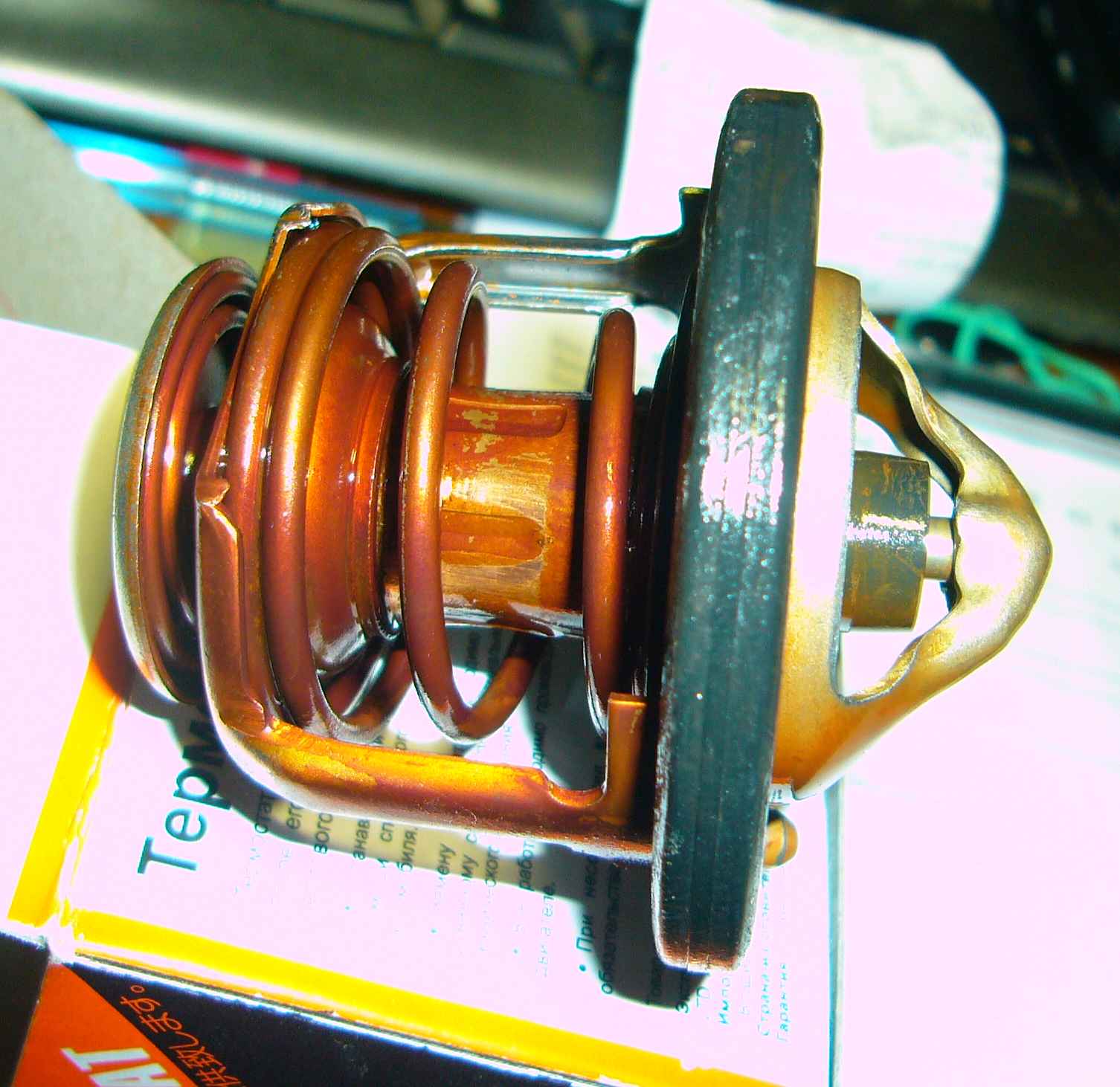

глянул уровень. на холодом двиге после ночи долил где то пол стакана. не думаю что из-за такого количества могло что то кардинально измениться.
сгонял купил термостат, щас пойду поставлю его
add
скинул старый термос, на нем видны потертости с одной стороны. на фото ниже видно. посмотрим как с работой справиться новый термос

А что это за странный ржавый налет на деталях?

это антифриз показывает своё присудствие частенько таковое бывает от незамены жидкости!!!

как и было сказано это от старого антифриза. замучился промывать по лету, до фига глины вымыл и все равно дочиста не получилось.

Вот так печка забивается и каналы в двигателе.
