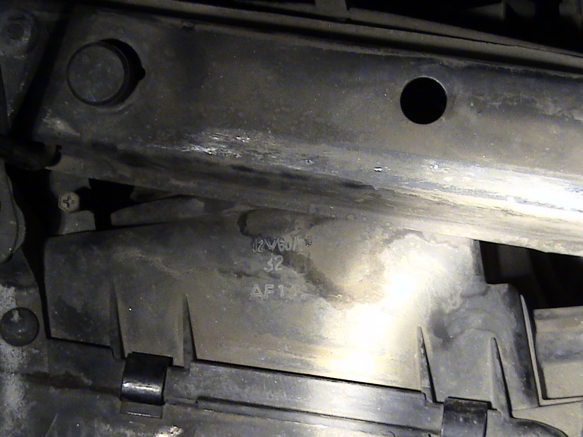

P.S. Фотки с надписями на фарах выложил выше, позже перенесу в "обмен опытом", думаю там они будут уместнее.

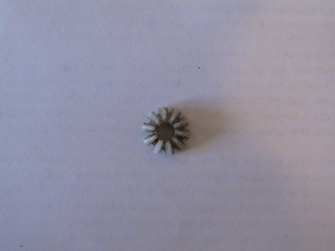

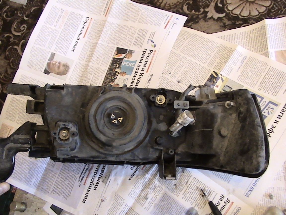

Вот сфотографировал...
Винта два, тот что виден и другой в темном отверстии.
Также фото редуктора, только сколько не крутил разницы не заметил.
Там в редукторе шестерёнки пласмассовые, скорее всего одна лопнула и Усё! у меня из 4 винтов ток 1 работает. Остальные зделал так: снял фару вытащил шестерёнки из редуктора, отпилил медные трубочки сантима по 4 примерно, и набил на торчащие концы привода. Регулировать конечно неудобно, но можно.

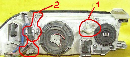

В дополнение к теме "регулировка" нашёл фотку фары с оборотной стороны. Тут хорошо видны винты и шестерёночные узлы 1 и 2.
А что касается неудобства и недолговечности, по-моему они выходят из строя и прокручиваются потому как со временем туда набивается пылюка, вот их и подклинивает, а мы ж не зная про то, даванЁм посильнее, вот в итоге и свернули шестерёнку...

А вообще на сколько проблематично снять фару? Для ТО.
Vista Etole 91 год SV-30 4S-FE
 Заголовок сообщения: Re: Регулировка высоты света фар
СообщениеДобавлено: 26 ноя 2010, 18:18
Ничего сложного нет, отсоединить фару (открутить болты-винты) и отсоединить фишки от лампочек. Ставить почти в том же порядке.
Главное делать аккуратно и без лишних усилий.

А на примере фото выше можно уточнить места крепления, чтобы голова не болела

снял фары, открутил регулировочные винты нафиг. Настроил свет фар сейчас хоть можно ночью ездить безопасно...
Комментарий к файлу: со снятыми регвинтами...
DSC02523.JPG [ 499.42 КБ | Просмотров: 3619 ]
Комментарий к файлу: а вот эти шестеренки пластмассовые все лопнули ну и отсюда вся эта канитель...
