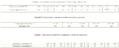

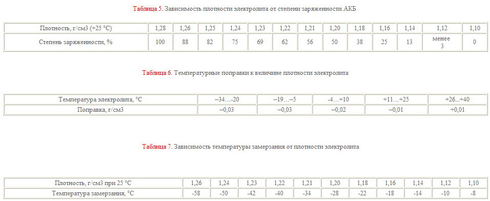

плотность заряда -температура.jpg [ 66.44 КБ | Просмотров: 4832 ]
СообщениеДобавлено: 30 авг 2010, 06:57
Обратите внимание, что понижение уровня плотности заряда приводит к повышению температуры замерзания, будь то 45 или 90Ач.
