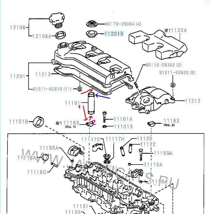

Ну хорошо, но мне все равно не понятно одного. Масло может протекать через верхнюю прокладку и попадать через верх внутрь свечного колодца. Но как оно может попадать через низ? Получается как я изобразил стрелкой (1) оно сначала попадает в блок цилиндров, а оттуда (стрелка (2)) через свечу уже в сам колодец? Тогда бы сами свечи были засраты да и масло в цилиндре сгорало. Или я чего то не понимаю?

9267007473, на разных двигателях устроено по разному....на одних прокладка, на других герметик, на третьих все литое и нет прокладок....о каком двигателе идет речь?
