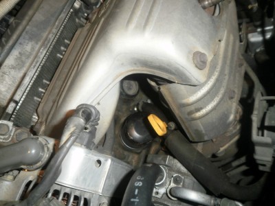

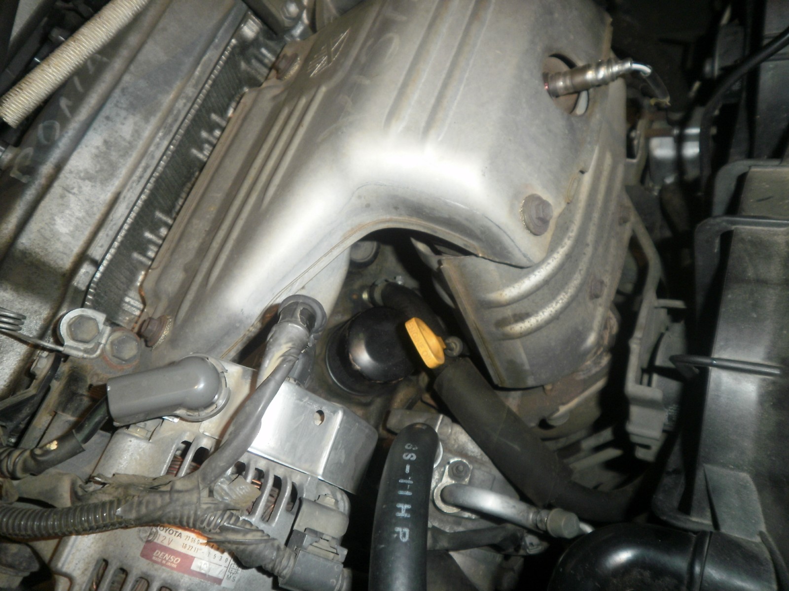

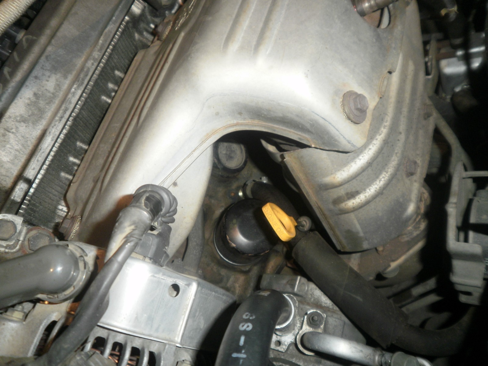

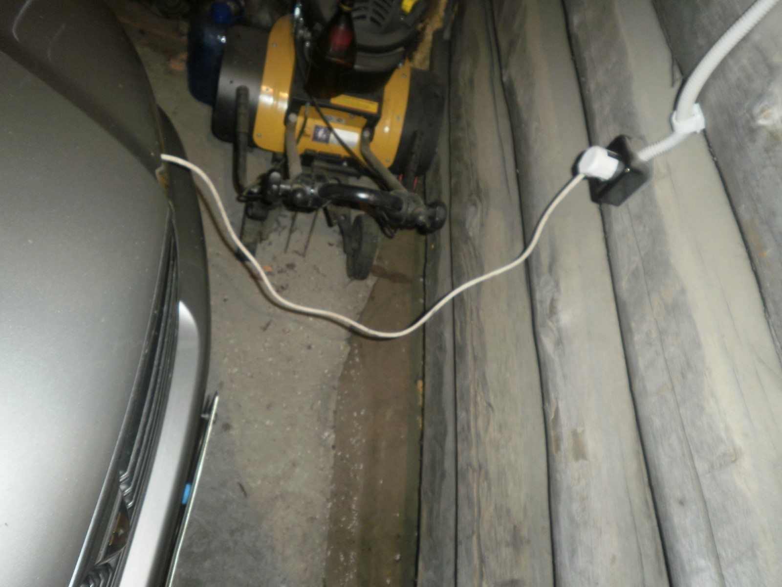

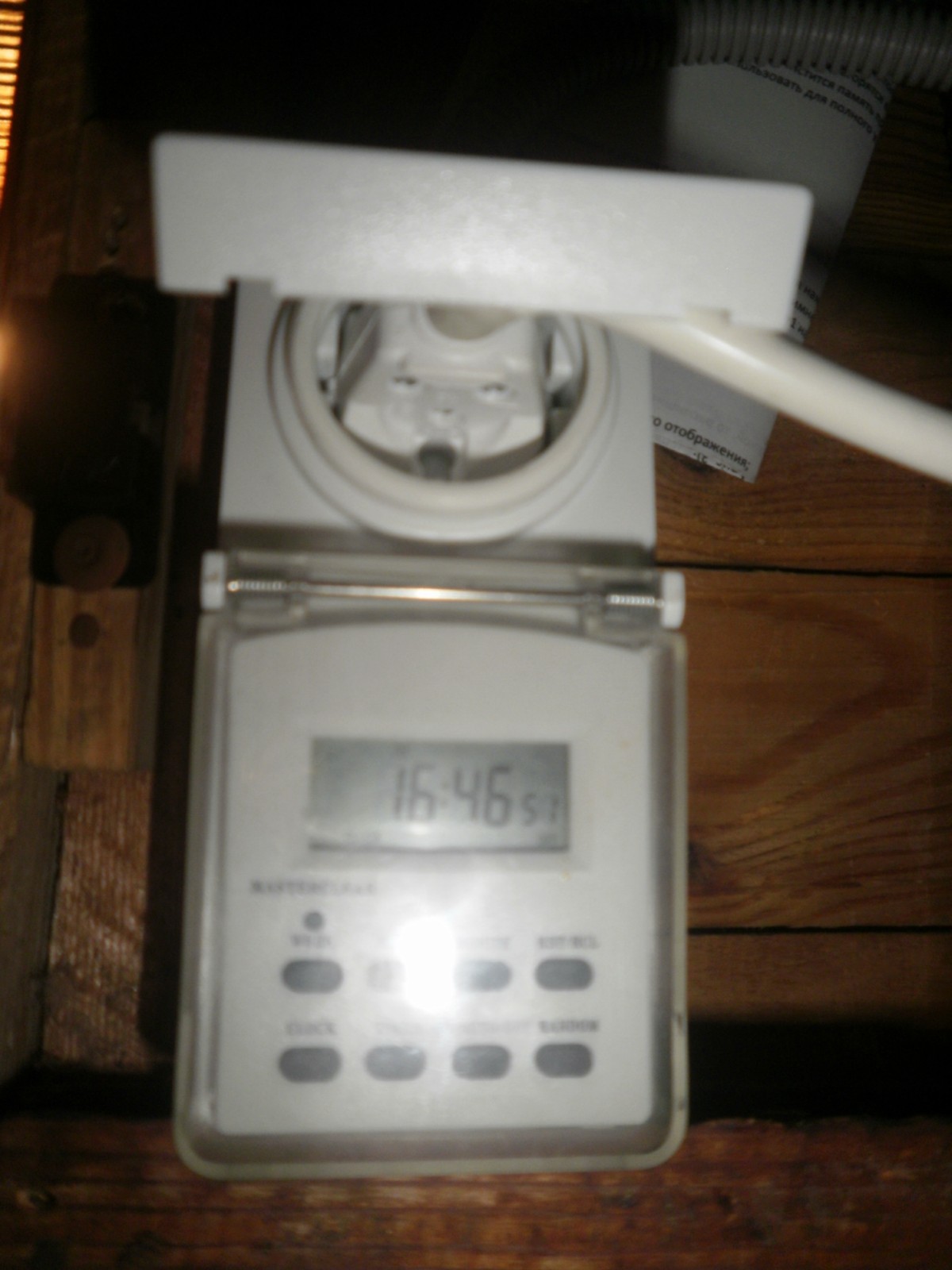

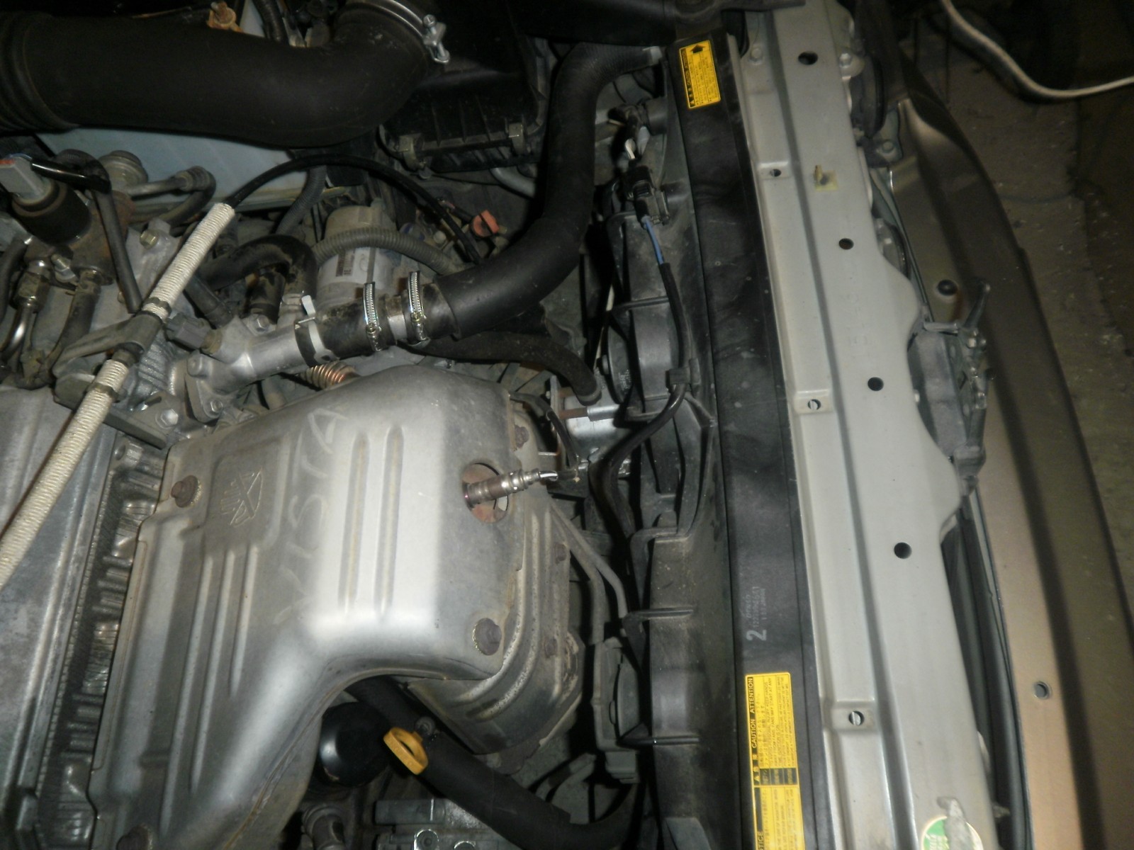

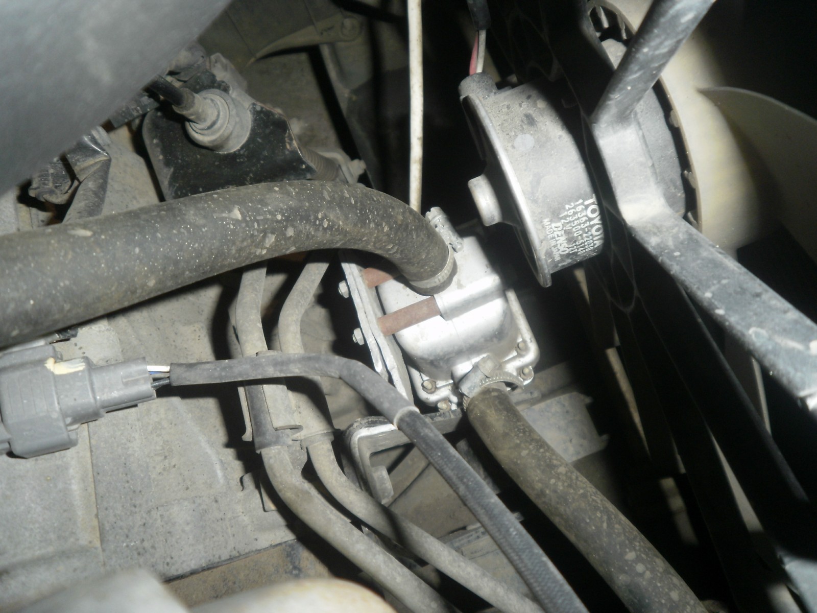

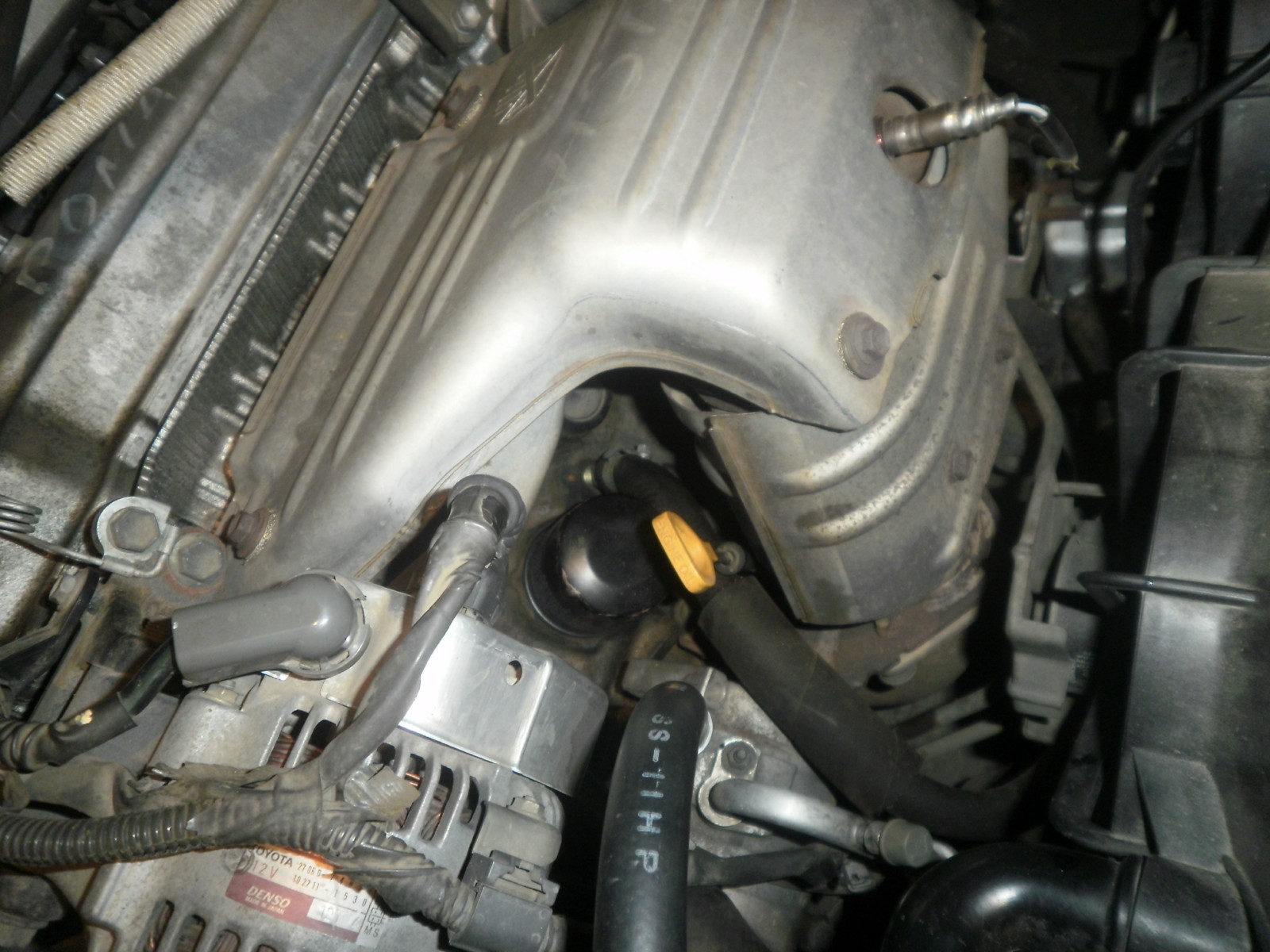

Привет прошлый год поставил электро подогрев форвард 1.5 кв. Двигатель разогревает прекрасно, в любой мороз машина рада. Ставил сам на фото всё видно подача в верхний патрубок обратка в заглушку с правой стороны от фильтра, на изгибе в шланг вставлена пружина идёт в комплекте вместе со шлангами и переходниками комплект брал универсальный за 300р. подогрев 1500р. По началу было так: датчик температуры ож находится как раз там куда подходит подача и он нагревается в первую очередь и он передаёт компу что двиг горячий а двигатель на самом деле разогрет меньше, и из за этого при заводки машины обороты падают на 500 и приходилось с минуту добовлять газ пока антифриз не разгонит по системе и невыравниет температуру, после обороты добавляются и двиг работает прекрасно. Сейчас сделано так за 750р. взят электронный таймер который стоит в доме от него в гараж проведена отдельно разетка заехал в гараж воткнул в розетку и всё таймер всё сделает сам и двигатель к выезду прогрет. Суть дела в том, что таймер выставляешь так чтобы подогрев отключился за 10 минут до заводки двигателя, за это время двигатель остаётся горячим а вот датчик температуры ож успевает остыть, что нам и надо заводишь машину обороты ровные машина шепчет. Двигатель 3S FSE.
привет! молодессс и спасибо за фото!
у меня возникло пару вопросов!
1. шланг не мешает выкручивать масленый фильтр?
2. такое близкое нахождение шланга к выхлопной трубе это не опасно?
3. нет ли другого варианта возврата антифриза?
4. ну и не по теме! в какой то теме видел что ты машину приобрел в этом году!? и ты первый хозяин!? за сколько купил??? говорят что сейчас можно нарваться на нелегал? ИЛИ Я ТЕБЯ СПУТАЛ? ведь в первых строках ты говоришь что поставил в прошлом году подогреватель! :roll:

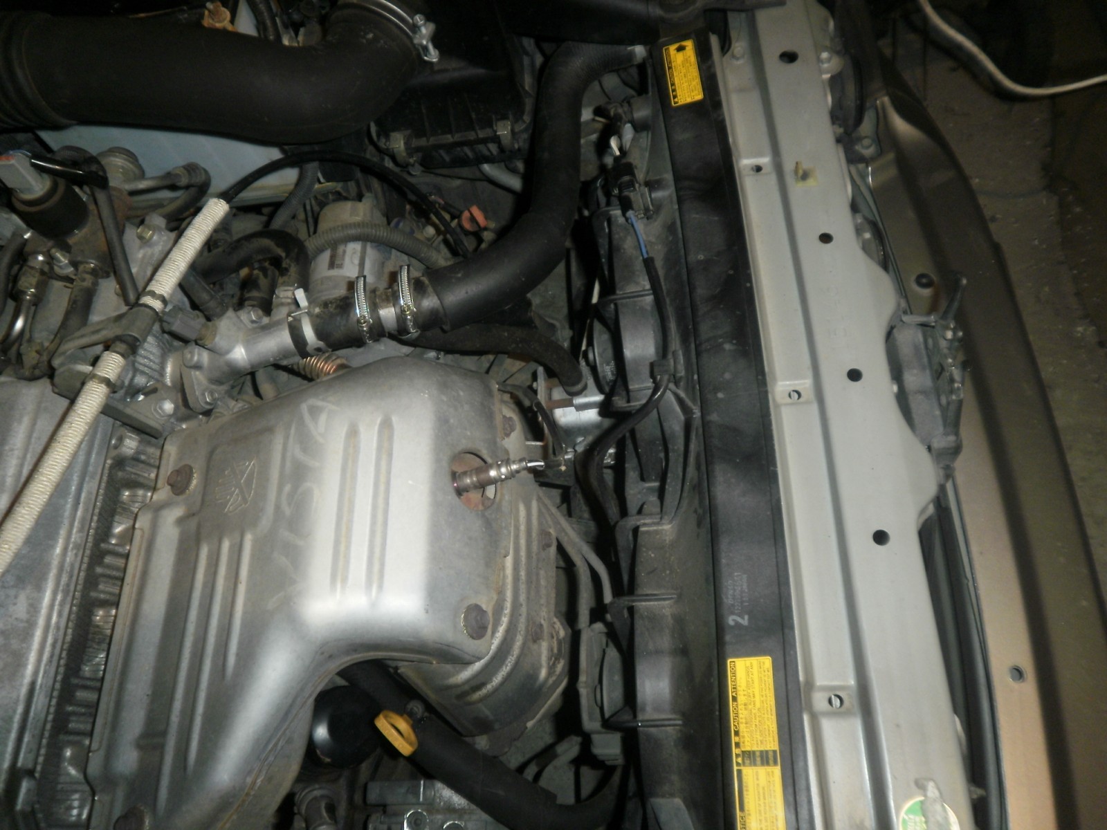

Свой котел переделал, под такую же схему, но шланг проходит под коллектором. Чтобы не перегревался шланг, на то место был поставлен металлический патрубок. Вначале хотел поставить патрубок печки копейки, а подошел хорошо гусак от советского смесителя.

1. маслянный фильтр выкручивать не мешает, 2. шланг об выхлопную не нагревается но на всякий случай на него надет ещё один шланг большего диаметра на фото видно был также в комплекте, 3. Другой вариант есть с обратной стороны блока сливная пробка и надо длинный шланг тянуть, лично меня этот вариант устраивает больше, 4. По машине ты меня спутал с кем то другим, Висточку я брал с аукциона с Японии во Владик пришла в январе 2008 года с пробегом 106 тысяч дальше своим ходом. По сей день она меня только радует.

про просьбе Yuriy72 выкладываю ссылку на фотки своего котла
https://plus.google.com/photos/11787616 ... t_Y-PK9jgE
Добавлено спустя 1 минуту 12 секунд:
чтобы шланг не терся о трубки кондиционера, чуть позже его подтянул хомутом к одной из них.
